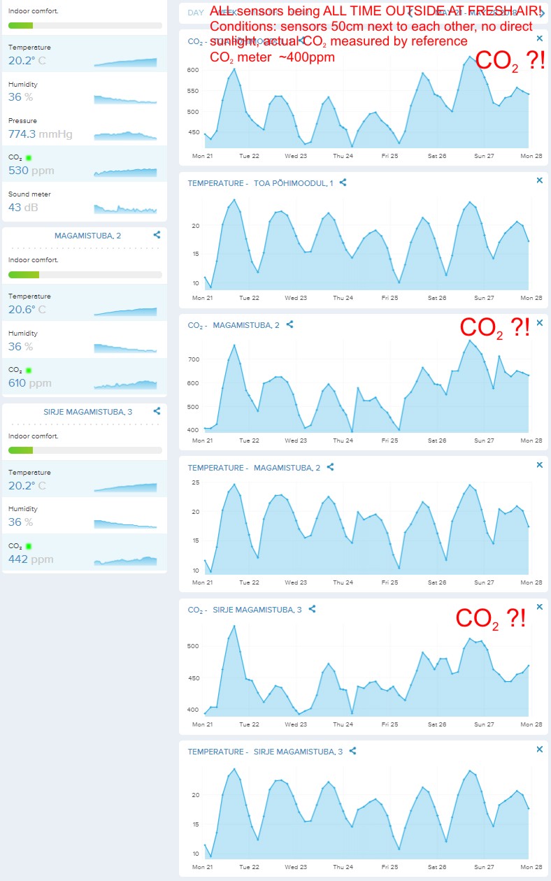

Mul jäi Netatmost väga-väga paha maitse suhu :cry: Ostsin Amazonist 3-se andurite komplekti, põhieesmärgiga jälgida maja eri tubades C02 taset ja temperatuuri. Väga hea tootedisain, pakend uhke ja ilus, väga hea ja ilus tarkvaralahendus, äge, kõik justkui vinks-vonks. Panin siis tööle ja professionaalne kretinism täheldas, et CO2 näit kõigub liialt siis, kui selleks põhjust olla ei saa. Kusjuures käib isegi allpool võimalikku taset. Iseenesest justkui loogiline, et avad ukse, siis C02 näit peaks langema. Tavakasutaja vaates seade ju justkui töötaks selle põhjal. Aga, see räme CO2 näidu kõikumine oli 1:1-le seoses hoopis temperatuuriga. Lisasin manusesse nädalasalvestuse graafikud olukorras, kus andurid paiknesid garanteeritult konstantse CO2 sisaldusega õues. Elan maal ja siin ei ole mingit tööstust ja autoliiklust, mis saaks päevasel ajal kasvõi tsipakenegi õue CO2-te üles ajada, rääkimata 2x näidu suurenemisest. Referentsandur, AliExpressis pärit, kusjuures näitas kõikseeaeg korrektselt ~400pp-mi seal kõrval. Kuigi seda poleks sinna kõrvale vajagi õueoludes. Graafikutelt kogu pättus näha. Kogu uhke tooteturunduse ja disaini juures on kõige viimasele kohale jäetud kõige esmane, anduri rauapool. Ilus pakend, sisu sitt. Temperatuurikompensatsioon tegemata jäetud, kas lollusest või tahtlikult raua pealt kokku hoitud ja pigem appi panustatud.
Kupatasin kogu krempli Amazoni tagasi, küsisin raha tagasi ja saatsin Netatmo peakorterisse WTF kurja kirja.

Mul ka. Vastuseks mu reklamatsioonile saatis Netatmo juhised andurite kalibreerimiseks. Tegin seda ja sealt alates on näidud loogilised.
juhtmepunt
Postitusi: 400
On tänanud: 36 korda
On tänatud: 24 korda
Re: Väga kõrge niiskus korteris
aero kirjutas: 16 Nov 2019, 21:58
juhtmepunt kirjutas: 16 Nov 2019, 13:55
aero kirjutas: 15 Nov 2019, 18:37 Neid vidinaid ei ole tellinud, kasutan Netatmo andurit, see suhtleb oma äpiga üle wifi. Tootmise geograafiline paiknemine ei ole üksüheselt seotud toote kvaliteediga.
Paraku see nn. kalibreerimine mõikab ainult CO2 näidu absoluutväärtusele, st nihutab näidu selliseks, et õueõhus andur näitaks 400ppm. Aga seda vaid sama temperatuuri juures. Kui temperatuur anduri ümbruses muutub, siis jääb CO2 näit koos temperatuuriga rämedalt üles-alla sõitma, juhul kui ruumi tegelik CO2 sisaldus ei muutu.
Taani tehnikaülikoolis pisteti Netatmo ja tema konkurent kliimakambrisse, vaata seda artiklit: https://orbit.dtu.dk/files/146097852/Untitled.pdf
Eelnevalt "kalibreeriti" CO2 andurid vastavalt tootja juhistele. Krutiti konstantse CO2 sisaldusega kliimakambri temperatuuri ning kaks erinevat Netatmo katseeksemplari hävisid, ma ütleks lauasa põlesid suurelt konkurendiga võrreldes. Vaata Netatmo CO2 temperatuurisõltuvuse graafikuid joonisel 3 ja 4, konkurendi graafikuid aga joonisel 5 ja 6. Ühesõnaga selle raha eest, mis ma Netatmo eest maksan, tahaks ikka vähemalt kodukasutuseks sobivat mõõteriista, mitte üles-alla seiereid nihutavat ja mõõtmist imiteerivat susserdist. Aga noh, ilus pakend st äpp müüb ja rahvas vaatab, et numbrid jooksevad, ju siis töötab. Minu varem viidatud odav hiinakas on ses mõttes Netatmoga võrreldes täppismõõteriist, aga jah, ilma äpita.

Just, Netatmot saab kodukasutuse mõõteseadmeks pidada vaid teatud idelaatingimustes, millele enamvähem Sinu stabiilse temperatuuriga betoonmaja ka vastab. Kuid päris kindlasti ei vasta Netatmo CO2 täpsus ka tootja enda väljalubatud täpsusele ± 50 ppm. Tegu on õhu- ja äpimüüjate pundiga.
Minul teeb naine nt kevadõhtul ukse lahti, ta jahedaarnastaja ja ka 13 kraadi pole öösel toas haruldus. Öösel toas tegelik temp ja C02 langeb. Netatmo teeb nt sel ööl miinimumpunkti järgi 400ppm lähtepunkti kalibratsiooni ära. Tuleb hommik ja soe kevadpäev, uks jätkuvalt samamoodi lahti, toas mitte kedagi ei ole, temp tõuseb päeval 25-ni. Mida teeb CO2 näit, see ronib ja ronib üles, kuni ulmelise 700-ni, hoolimata sellest, et uks jätkuvalt lahti , toas ikka kedagi ei ole ja toa tegelik C02 vastab õue ca 400ppmi-le.
Mina ja taanlased ei ole ainus Netatmo haibi avastaja, Amazonis tootekommenteerijate seas on teisigi teraseid, keda selline tillist tõmbamine närvi on ajanud. Oleks siis et mingi Hiinakas lubab maad ja ilmad kokku, "valge inimese" kaup ja puha see Netatmo.
