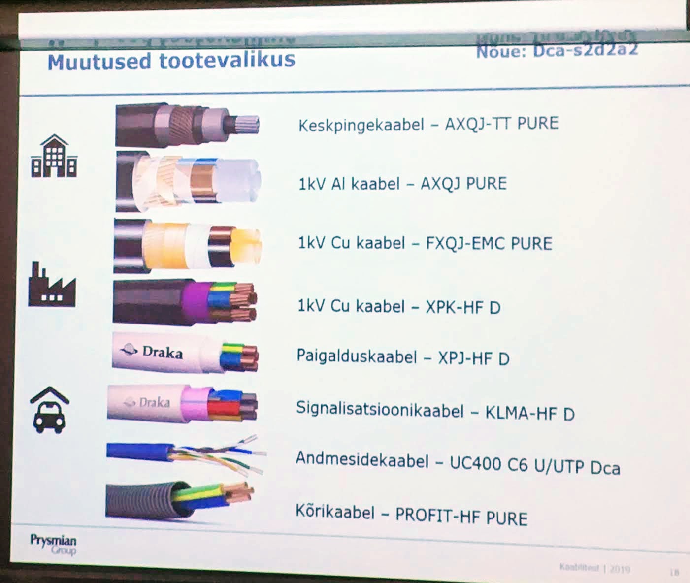

Ma ei olegi väitnud, et HF ja tuletundlikkus on üks ja sama, see HF tuleb nö tasuta kaasa, kui kasutada uutele nõuetele vastavaid materjale.
PPJ ei toodeta ammu selle asemel on XPJ, aga selle tuletundlikkus on Eca, eluruumides on nüüd nõutud vähemalt Dca. Ja see nõue puudutab ka sidekaableid, nagu näha on samuti tootmises.

Aga milleks võimelda, parem ehitada uute nõuete järgi, st ohutumalt.
