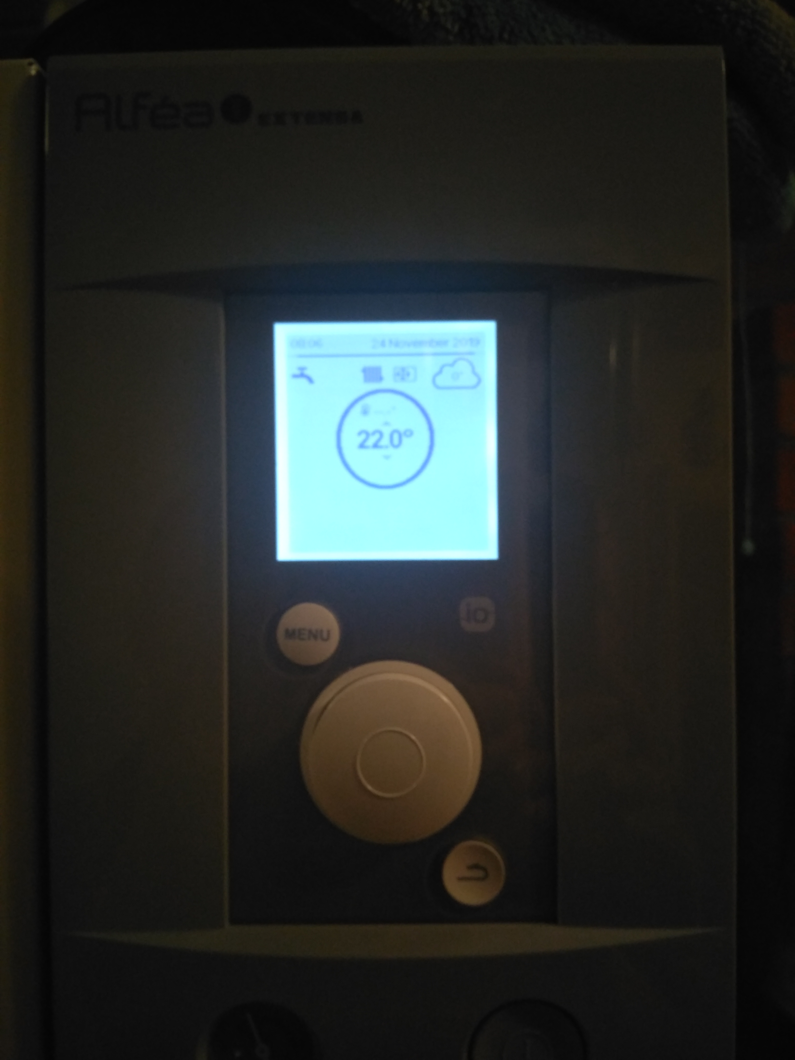

sai see aasta paigaltatud õhkvesi soojuspump ja nüüd vajaks abi nn seadistamisega. pump pandud el näidiku tablool 22c ja radikatei termoregull 3-4 vahel ja toas on 22 -23c .
aga....,...
soojus pump kasutab juba el lisa kütte võimalust kui väljas on alles -5c. Radikatele  tuleb kuum sisse ja välja vool on jahe. kas pean panema siis seadmel mingi 30c  ja miks ta juba nii väikese c juures juba el lisaküted vajab.
maja kuskil - 140m2.
soojuspump - Alfea Extensa A.I. DUO 6
						õhk/vesi soojuspump + tarbevesi + radiaatorid - vajaks abi

mille temperatuur see 22C pumba peal on seadistatud? kas juhtimine pumbas asuva temp anduri järgi mis mõõdab selle lähedal õhutemperatuuri?
Pumbast väljuv vesi peaks ikka rohkem olema, isegi madalatemp. radiaatorite korral umbes 35-45C - kas seda ka näeb ja saab seadistada? Äkki tuleks juhtimine lülitada ümber õhutemperatuurilt väljuva vee peale, mida omakorda juhitakse mingis vahemikus (30-45kraadi näiteks, mida külmem, seda soojemaks väljuv vesi läheb) õuetemperatuuri järgi .
Aga pumba manuali tasub lugeda, kui võimalik, siis pagakdaja/installeerija manuaali - seal on alati rohkem võimalusi - näiteks võid paigaldaja lisamenüüst leida selle koha üles, kus saab määrata min temperatuuri, millest alates lisatennid on lubatud. Mul on ka tennid vist üldse ära keelatud, kuid saab ka panna, et lubad näiteks alates -15C vms. Pumbaks on Daikin Altherma 8KW, põrandaküte. Seni on ilma tennideta hakkama saanud küll juba 2 aastat, algul kippus jah neid liiga agaralt kasutama, kuigi temperatuur oli näiteks vaid -5C ja ei töötanud isegi täiskoormusel. Ma saaks aru, et kasutab siis, kui küttevõimsusest jääks puudu vms.

Soojuspump on ala dimensioneeritud.
Teil peaks olema valitud 11kW soojuspump, mitte 6kW.

Mulle nt selgitati ka et 160m2 on paras 8kw-ne. Krt teab a vbl siis oleneb pumbast ka... Daikin Altherma 3  jutud. Põrandaküte.

See sõltub soojuspumbast. Daikin Altherma 3 8kW sobibki 160m2, aga Atlanticul küttevõimsus langeb temperatuuri alanedes rohkem, selle pärast 6kW Atlanticut üle 80m2 panna kindlast ei soovita.
