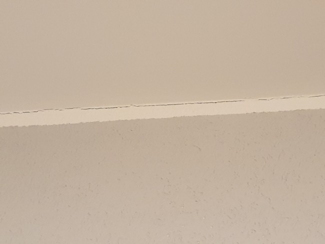

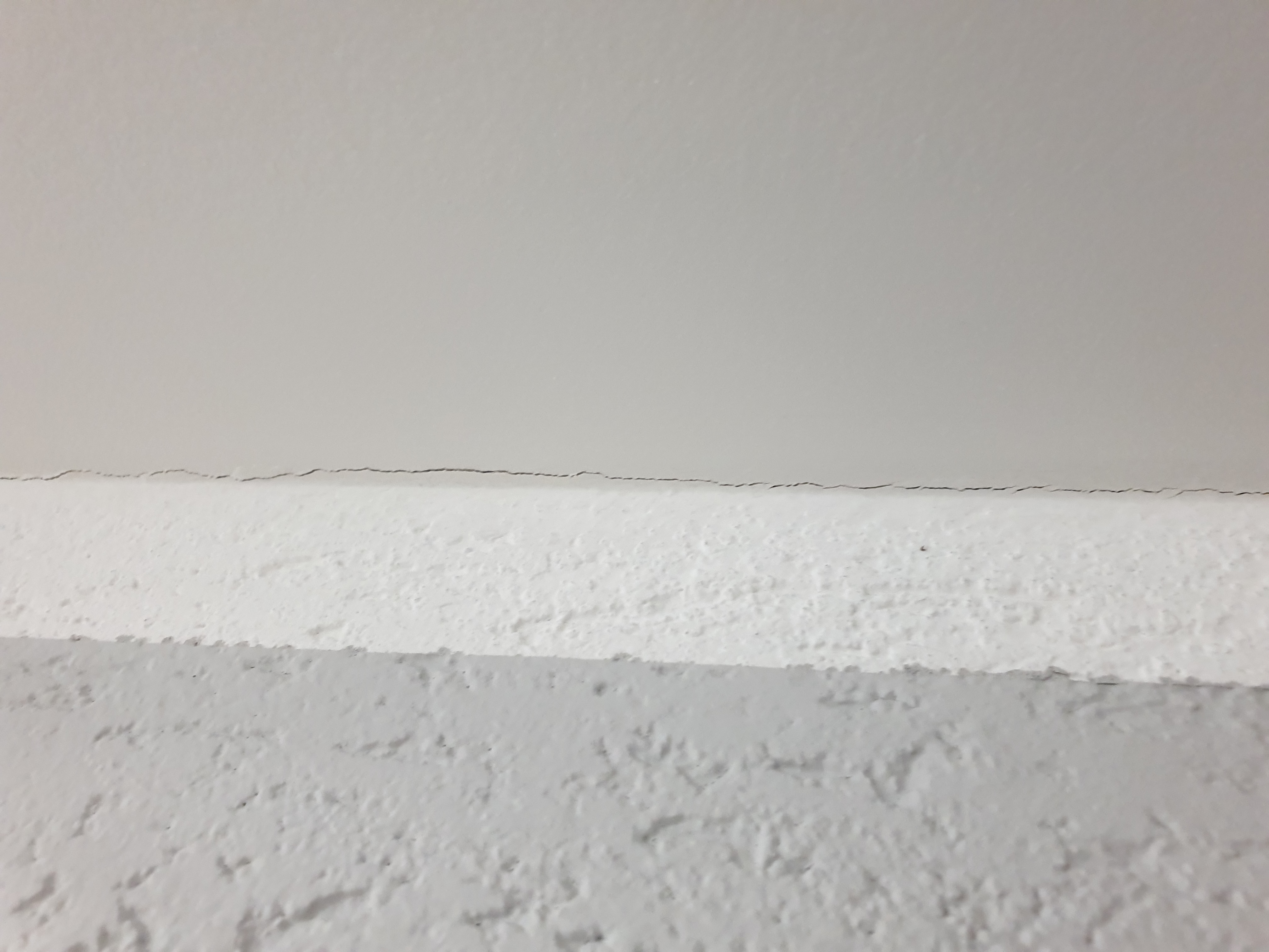

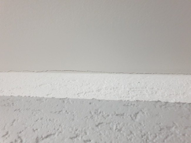

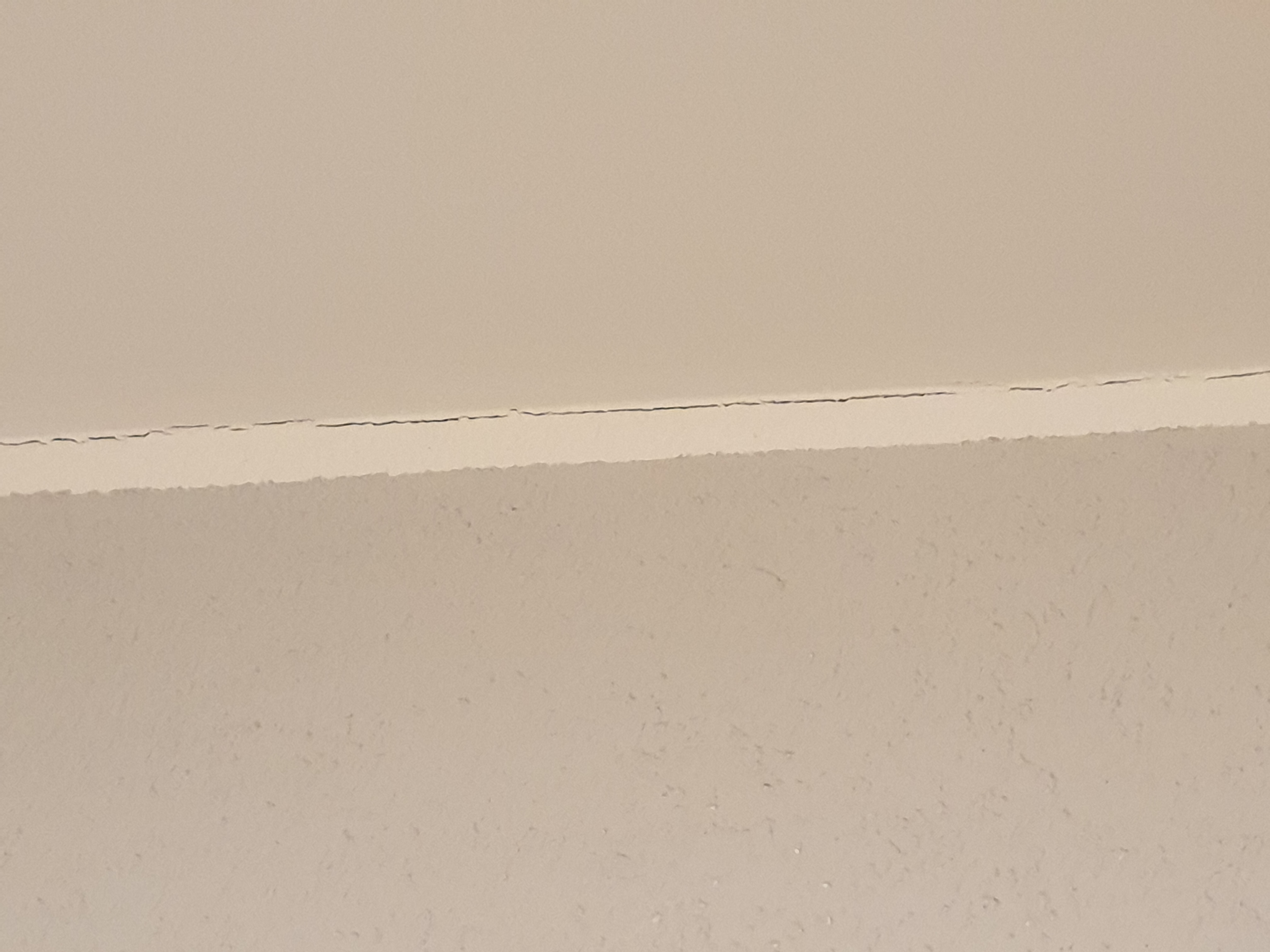

Uuel majal, mille ehitamisega alustatud 2018 aprillis ja sisse kolitud oktoober 2019, on tekkinud laeäärtesse imelikud praod. Siseviimistlus tehtud 2019 talv-kevad ning, kuni käesoleva novembrini selliseid pragusid ei olnud. Kas põhjus kütmises, õhuniiskuses, seinte vajumises vms? Kuidas oleks kõige mõistlikum neid parandada, ilma, et peaks uuesti hakkama pahteldama ja lihvima? praod valdavalt välisseina äärtes, aga ka mõne siseseina juures. Kas maalrisilikoonist ja värvist võiks abi olla?

Need on puhtalt nn vajumispraod või uue maja puhul ka kogu maja ehitusjärgse niiskuse stabiliseerumisel materjalide(kasvõi enamlevinud laematerjal kipsplaat) mahukahanemisel tekkinud kuivamispraod. Abiks on akrüülhermeetik, valge värv ja pintsel. Selliseid pragusid oleks andnud vältida kui maaler oleks viitsinud paberteibiga ka sisenurgad ära teha. Samas kui maaler tegi sisenurkades ka ainult akrüüliga, siis on ta samuti õigesti teinud ja sellised asjad garantii alla ei kuulu, vähemalt minu puhul. Pahtel, värv, akrüül jms siseviimistlusmaterjalid ei ole konstruktsioonidele jäikust andvad materjalid.

nügid teravad servad maha ja akrüüli täis, nagu Urmas soovitas. Värv peale. Järgmisel suvel, vajadusel korrata-
