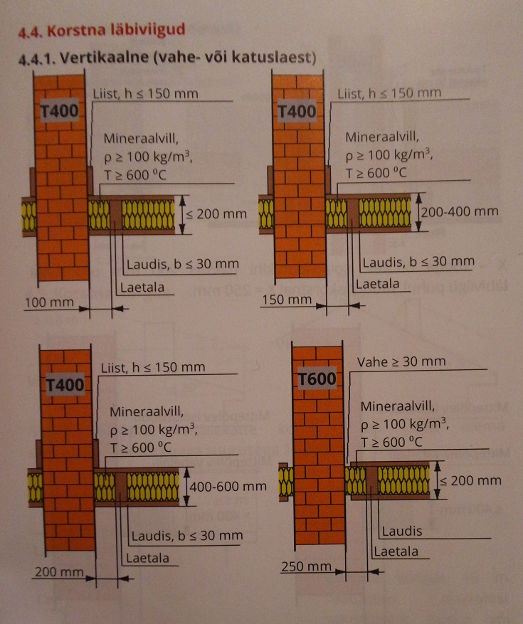

Tervitus, küsimus kas plastik põrandaliiste tohin ümber korstnajala panna? Korsten tuleb läbi esimese korruse teisele, kus vaja põrandaliistud panna, millede teele jääb ka korsten. Soojaks ta läheb kütmisega kuumaks mitte, seega enne küsin äkki on keegi sarnase teemaga kursis. Korsten punasest tellisest.Tänan!

Müüritiskorstna välispinna vastu võib paigaldada põlevmaterjalist põranda- või katteliistud, mille kõrgus on kuni 150 mm.
(EVS 812-3:2018 Ehitiste tuleohutus. Osa 3: Küttesüsteemid)

see on vana seadus.uue seadusega kuni t400 võid panna,aga t600 enam mitte ehk maakeeli kui korstnas on ahjud pliidid kaminad siis võid panna liistu vastu korstent,aga kui on sauna korsten siis ei tohi enam.isegi lae ja põrandalauda ei tohi sauna korstna puhul vastu korstent panna 5 cm vahe peab jääma laua ja korstna vahele.

Vabandan ei vaadanud 2018 aastaarvu,aga see ei muuda asja.Eelmine evs andis jah kõigil korstendel liistud vastu,aga uues enam mitte.

Mis see T400 ja T600 korsten on? Ei ole ikka oma küsimusele vastust saanud, mul on esimesel korrusel pliit ja teisel korrusel ahi selle korstna lõõri taga- kas siis tohin panna liistu vastu korstent või ei? Aitähh! :)

Hetkel kehtiv 812-3:2018. Mis uuest standardit sa räägid. Teemaalgatajale: võid panna liistud vastu.
