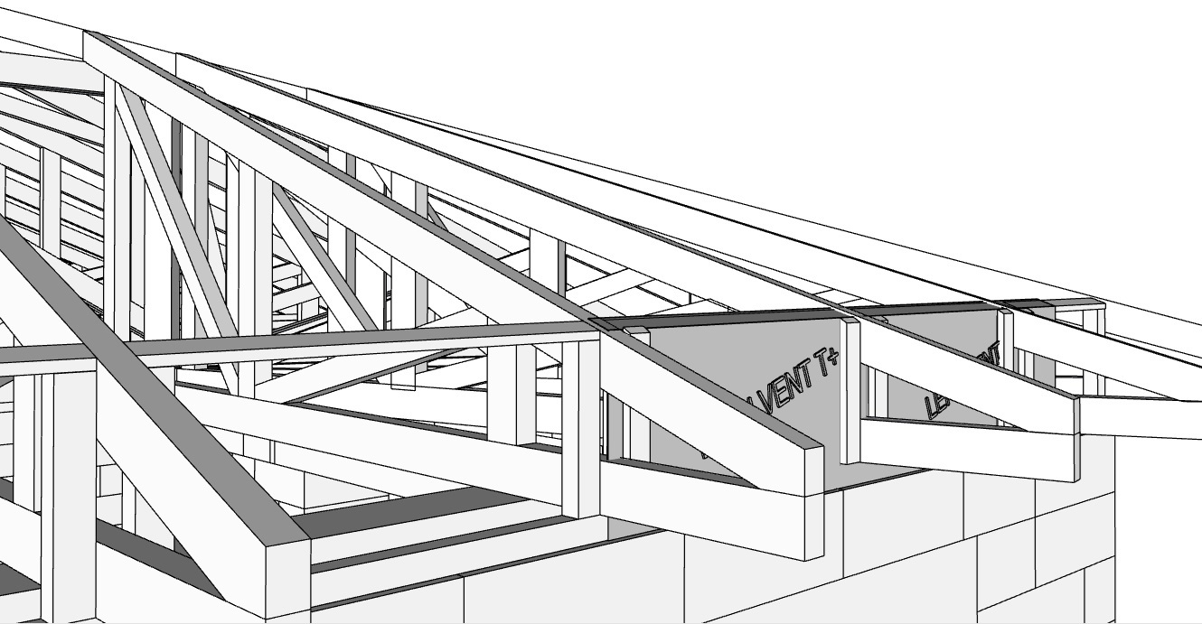

Ehk keegi hea inimene annab nõu, kuidas on korrektne lahendus müürilati ja katusevahe soojustamiseks hingava aluskatte puhul. Leidsin selle pildi siit foorumist! Kas antud lahendus oleks õige https://www.upload.ee/image/6207666/WP_20150708_001.jpg Minus tekitab küsimust see ,et kondenseeruv vesi jookseb ju nii voodri vahele. Ja kui juba kirjutamiseks läks küsin veel üle ,et kas hingava aluskatte ühenduskohad mis pole omavahel kinni liimunud peab kuidagi kinni liimina enne villa paigaldusthttps://www.upload.ee/image/10914510/IM ... 131832.jpg

Kunagi oli sama teema. Mitut moodi tehakse, teiste variantide kohta sõna ei võtaks miks nad nii teevad.
Üldiselt võib sealt vett piisavlt tilkuda, eriti kui katus vanemaks läheb.
Valdav enamus lõpetab tuulekasti (igal juhul natuke pikemalt, üle välisseina soojustuse), mis peaks avadega tuult läbi laskma ja seetõttu tilkuv vesi saab võimaluse ehk ära aurada. Kui ei saa hakkab tuulekasti laudasi mädandama. See variant on kõige levinum aga selle pisikese puudusega.
Üks variant on ikkagi tuua räästa alt nn. vihmavee torusse või selle taha. Sel juhul tilgub vesi alati otse alla maapinnale kuid välimuselt jääb see näha räästa otsalaua juures. Kui on vihmaveetoru siis see varjab.

Ega meil päris iga päev ka lausvihm ei saja - õigete tuulutusvahedega aurab see see tilgake vett enne kui jõuab midagi mädanema panna. Virks andis õige soovituse - nii peabki tegema

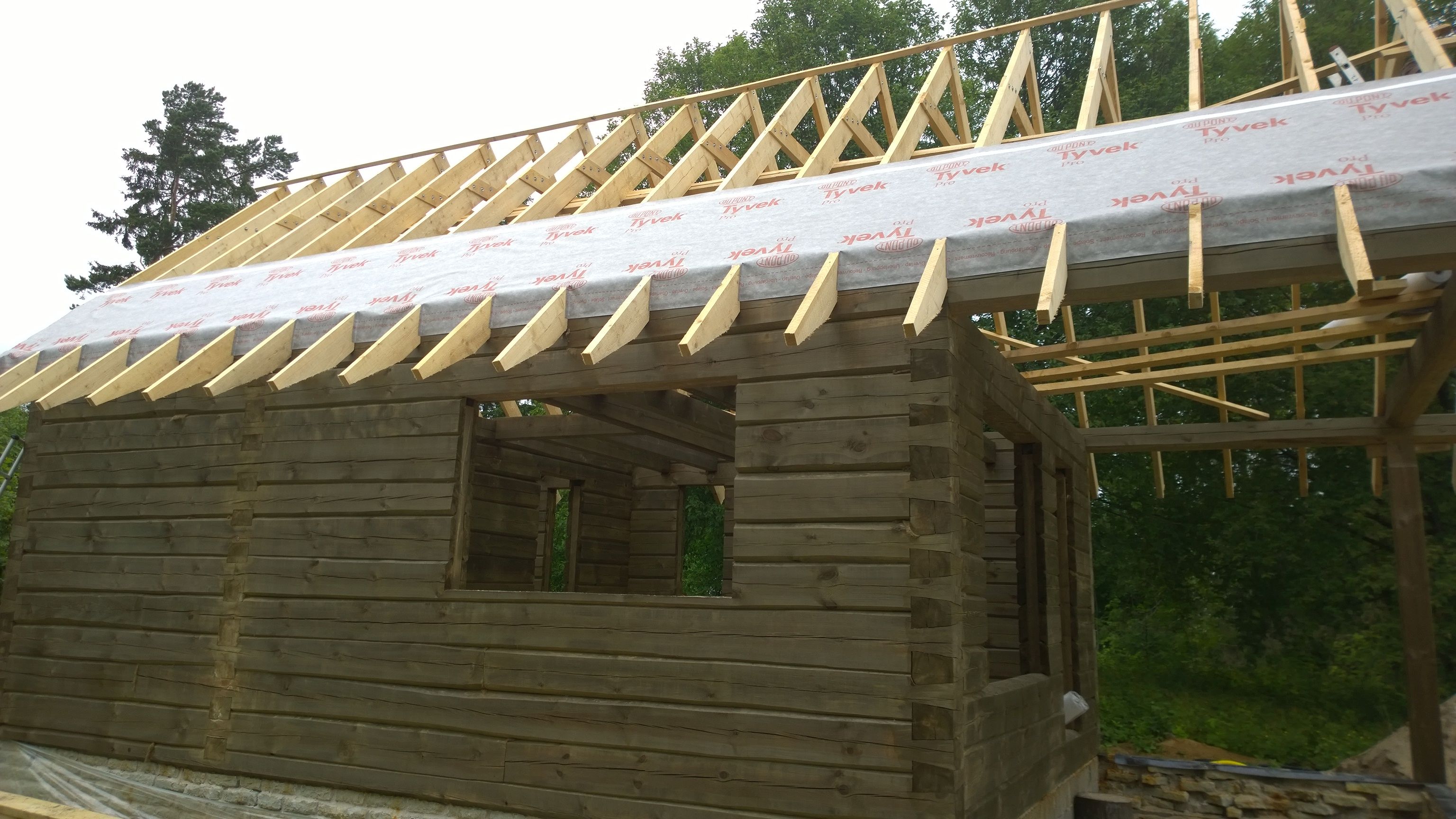

Saan aru ,et siis oleks pidanud panema esimese rea aluskatet kaks kihti, millest alumise keerad vastu maja seina. Aga kuidas saada tuulepidavaks sellisel juhul ,kui katusekate on juba pandud ja aluskatet on 1 kiht https://www.upload.ee/image/10916551/IM ... 115012.jpg

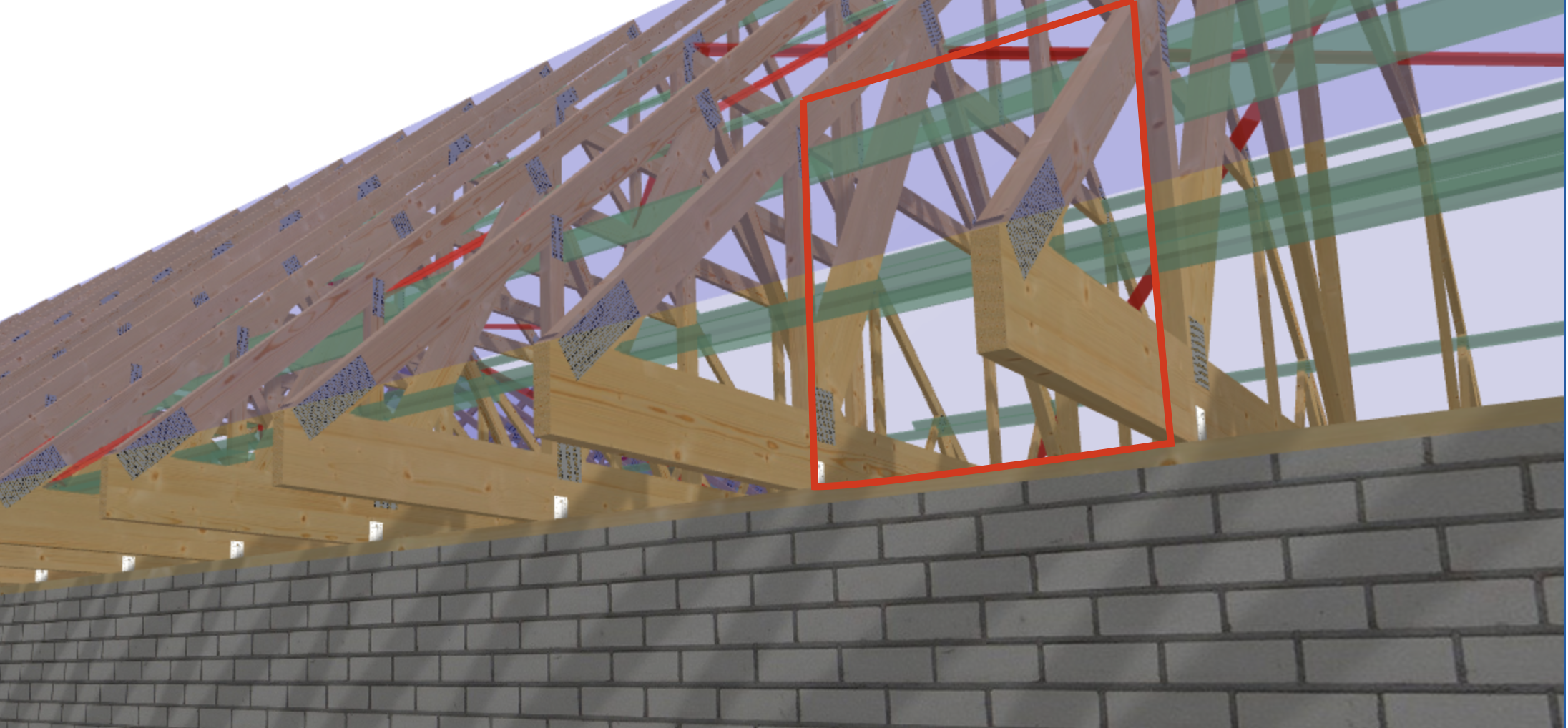

Samas, kui peno kasutan kas oleks mõistlik see juba eos korraga paigaldada kui tervet seina soojustan, nagu on näidatud siin pildil:
Ilmselt tuleks sarika külge lisada peno jaoks tugi, sest ca 700mm on seda kõrgust mida katma peab.

Võimalik lahendada erinevalt, ka rohelise tuuletõkkega.
Kuna seal on see suur nikerdamise teema, siis....
Kogemuslikult minu meelest lihtsaim, kiireim ja arvatavasti ka odavaim on lahendada katuse (kõrgdifuusse) aluskangaga või seina tuuletõkkekangaga. Kõigepealt alla pikalt 50 x 50 või 22 x 50. Vahele kinnitamiseks vertikaalsed 50 x 50 või 50 x 22 ja ülemisse fermide tasapinda horisontaalne trapetsikujulise ristlõikega (kaldenurk vastavalt katuse kaldele) 850 mm pikkune jupp (900 mm sammu korral) Klambritega ja lisaks liistudega kinni. Vajadusel sobiva spetsiaalse silikooniga pilud üle käia.
Töö õige järjekord oleks selline, et see tuleks ära teha enne katuse aluskatte paigaldamist - siis saab tulemus pärisoomust. Töö tegemise lihtsuselt teine variant oleks tuuletõkke (aluskatte) kanga asemel Isover VKL-13, mis on suhteliselt lihtsasti noaga lõigatav. Rohelisega on ka tehtav, aga vaeva rohkem.
