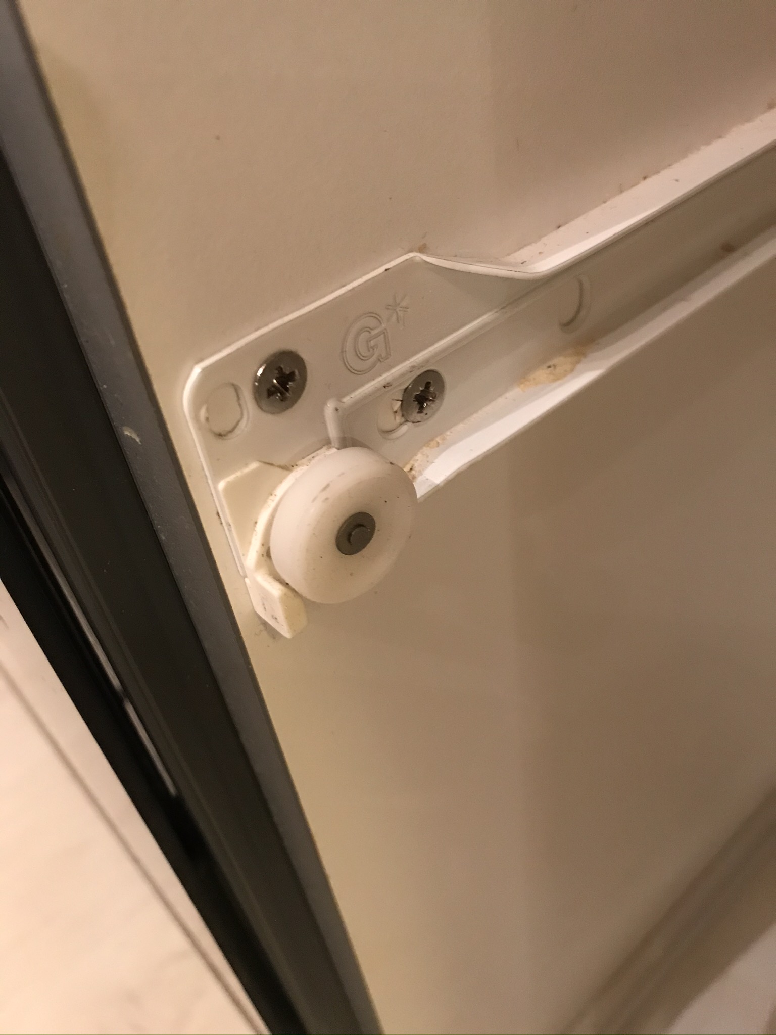

Millega on oleks kõige paremin õlitada/määrida sahtli siinide rullikuid. Aastatega on sahtlid hakkanud jube vaevaliselt käima, nagu poleks rullikuid üldse olemas. Kas on selleks mingi eri õliliik olemas? :)

Aga proovi ühe sahtli peal katsetada ja pane igale rullikule tilk mootoriõli. Kusagil ikka mõni tühi kanku vedeleb, kust saad sulle vajaliku koguse õli kätte kasvõi kokteilikõrrega, hiljem ostad juba paariliitrise kanku tagavaraks. ;) Väga hea on õli lasta keskmise süstlaga ja süstlad on apteekides vabamüügis või lähed ja küsid lähimast narkomaanide süstlavahetuspunktist. W40 on vist liiga vedel ja silikoonõli pidavat ajas kuivama, muidu neid oleks hea vurtsuga lasta.

Mul kodus igasugu õlisid, aga need kõik haisevad sh ka WD, mõtlesingi äkki mööbli ässad teavad furnituuri hooldamisest midagi öelda?

No kuule ega ma palunud proovida sul uputada rullikuid, vaid süstlaga lasta ja nii sa saad ühest tilgast neli rullikut ära õlitada.

Sellise mõtte peale ei tule, et äkki seal ikka ei ole õli ? Et vbl see õli voolab sealt üsna ruttu minema ja ehk on seal mingi määre ? Väga palju ei saa sinna aga midagi panna. Mida suurem hunnik seda määret kuskilt servast üle jääb seda paremini igasugu tolm ja muu jama sinna ka kinni hakkab. Ma oletan, et enamvähem esimene vaseliin saab seal hakkama. Kui selle rattakese sees olev ava on kulunud suuremaks ja rattakese sees olev võll on kulunud õhemaks siis peale mäkerdamist hakkab vast kergemini käima aga loks on ikka. Ehk, et kui on väga kulunud siis vbl peaks üleüldse uuega asendama.

Egas nende, kõige odavamate, siinidega polegi midagi eriti peale hakata. Nagu ise näed siis puuduvad neil laagrid, et oleks mida üldse määrida. Mingi suvaline plasmassist ratas metallpulgale needitud ja kõik. Et need siinid enam ei töötaks normaalselt, piisab sellest kui kapp vinklist väljas, mõni kruvipea liiga väljas ja miljon muud asja. Võid ju proovida neid ratta kinnituse kohti määrida mõne silikoonmäärdega aga kui ratas ise juba kandiliseks kulunud siis sellest pole enam kasu ja vaja välja vahetada. Sul seal praegu Grassi siinid, aga vist sellist tüüpi siinidel vahet polnud mis tootja omad (kui sul just pole metallkülgedega sahtlid), ''puit'' sahtli korral on neil kõigil 25-26mm sahtel väiksem kapi sisemõõdust

Plastpuks vōllil on ka laager, liuglaager 8). Olulist vahet pole, millega seal määrid. Misiganes aerosool, ronib paremini vahele kui paksud määrded.

kui juba millegagi määrida soovitan aerosoolpudelis kuivmääret. kuivmääre ei korja tolmu ja muid abrasiivosakesi peale kuivamist. vastavaid tooteid saab nii würthist kui ka tööriisatamarketist.

Mine vaata mingist furnituuripoest asjalikumad siinid. Mina kitsi inimesena vahetan seda tüüpi sitta iga paari aasta tagant, rikkamad ostavad korralikumad siinid asemele.
