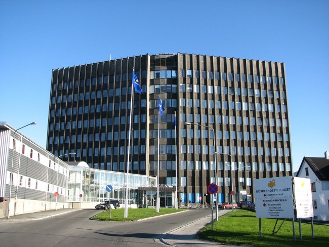

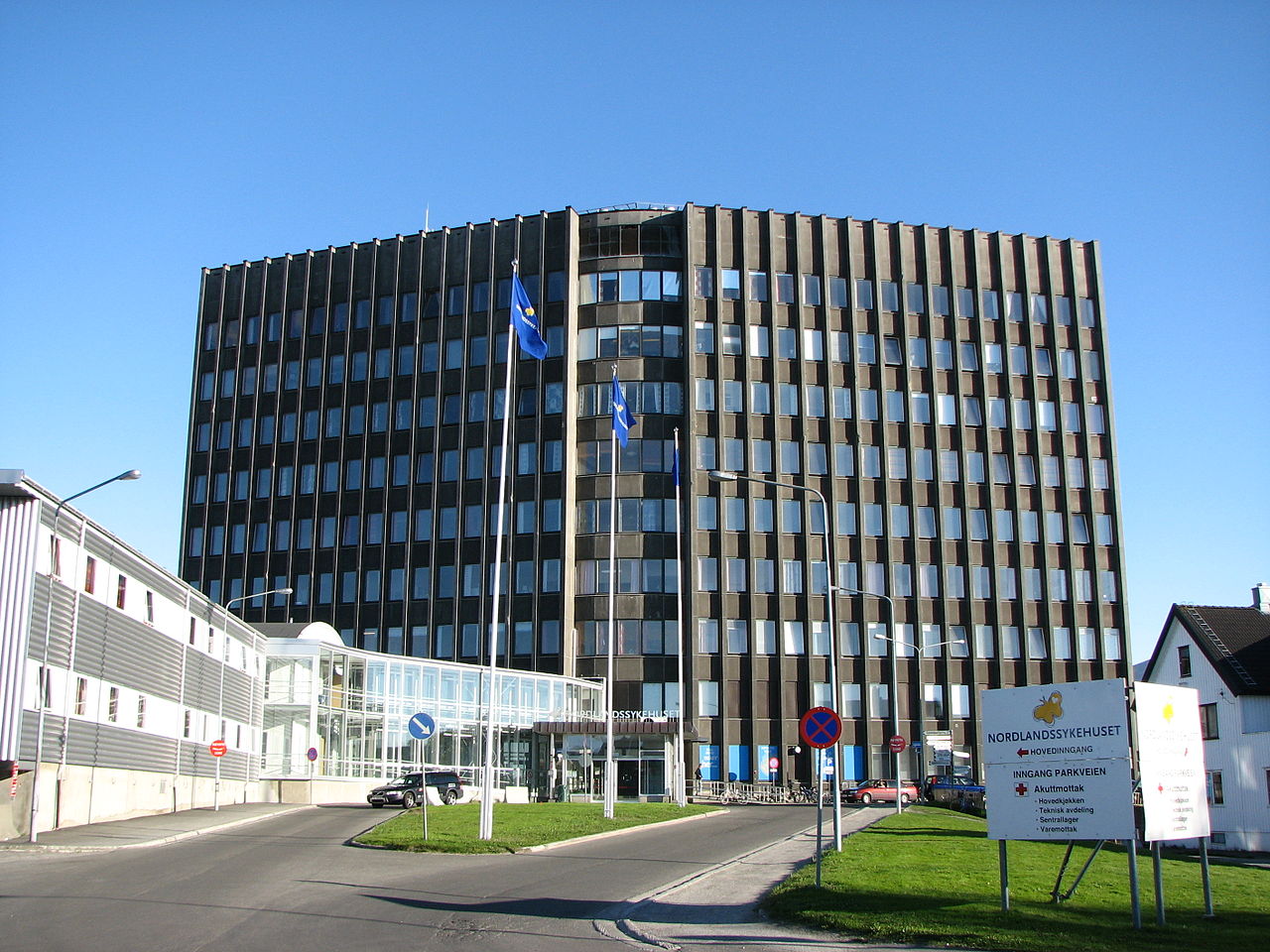

Siin sai käidud katusele aurutõket tegemas, betoonalusele. Konsiilium insenere tegi siiski ränga vea, jättes Põhja-Baltikumi korüfeega konsulteerimata ning "kasutu" aurutõke lasti teha SBSist.
