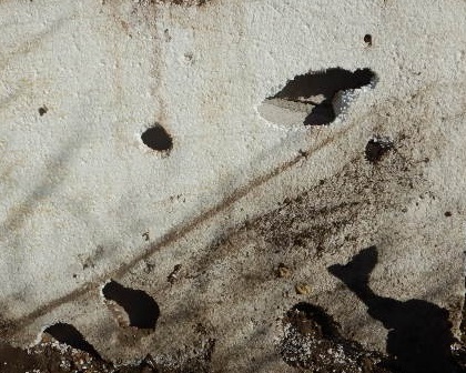

Minul on kahtlus, et vundamendi EPS-soojustuse sisse võivad samuti närilised tahta mugavaid kortereid teha.
Eks loomakesed peavad ju ka saama kusagil elada. Jama on aga selles, et kui need tegelased inimeste majade soojustuse sisse elupaikasid loovad, siis inimeste majade soojapidavus võib tunduvalt teiseks muutuda. Majade energiamärgised ja energiatõhususarvud ei vasta enam tegelikkusele.
- näriliste, korterid.jpg (94.48 KiB) Vaadatud 4103 korda
