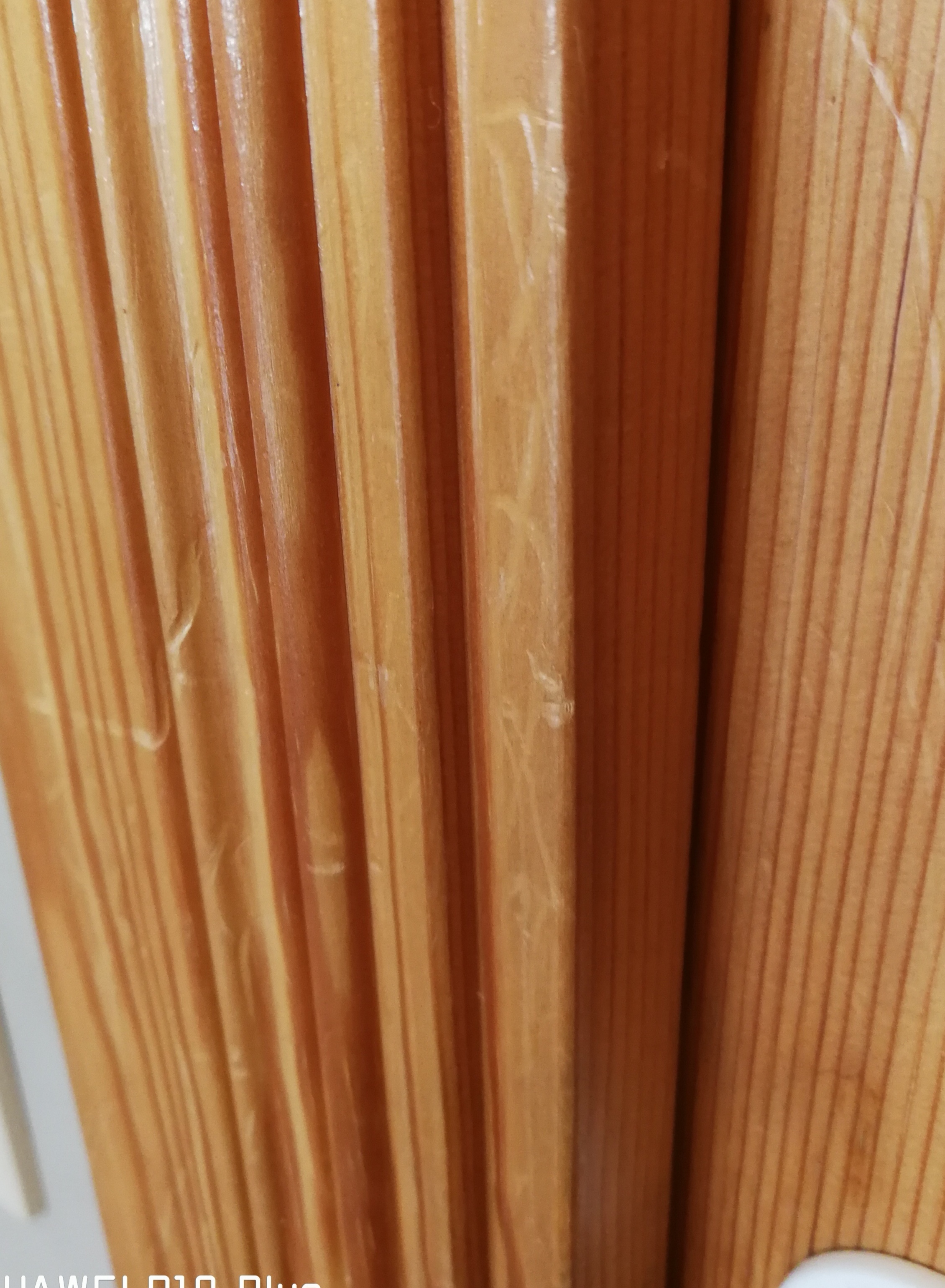

Koer on üksi kodus olles korduvalt koridoriukse peale hüpanud ning selle piida ja ka ukse korralikult ära kraapinud. Mitte nii sügavalt, et lausa pahteldada või kittida, aga siiski vaod sees. Kas seda on võimalik ise taastada? Uks tundub olevat lakitud, sest on kergelt tumedam kui naturaalne mänd ja natuke läigib. Ma ise ei jaga sellest suurt midagi, lähemate tuttavate seas ka targemat pole, aga ei usu ka, et mõni asjatundja sellist väikest tööd ette viitsiks võtta. Mida sellega teha? Praegu ikka väga häirib.

Vähe tõenäoline, et ma uut samasugust ja sama tooni saan, aga siis ei sobi see ülejäänud ustega majas kokku. Ehk pildist abi, niimoodi on pool ust ära sirgeldatud.

Välja lihvida ja uuesti lakkida.

Värskeltlihvitud pinnad jäävad (ka peale lakkimist) heledamad. Aja jooksul toonide erinevus väheneb. Kraabitud puitpinnad käivad lemmiklooma toas pidamisega kaasas.

Kõik parandused jäävad nagunii kõik näha ja erinevad teistest vanadest ustest. Kui seda välja ei kannata tuleb kõik 8 ust koos liistudega välja vahetada.
Mänd väga pehme ja ei usu, et teistel ustel tegelikult defektid puuduvad. Aja jooksul muutub toon tumedamaks ja punakamaks.
Pilt rohkem lengist ja liistust nii et täpset olukorda tegelikult ei näe.
Liistud odavam välja vahetada, leng ja uks pahteldada, lihvida ja üleni koos uute liistudega lakkida.
Niikaua kui koer majas siis väga suur võimalus, et kõik taas kordub.

Hoolimata sellest, et siin on mängus küüned, paistab tegu olevat ikkagi muljumisega.
Selle vastu on hea nipp selline nagu videos alates 12:43.
https://youtu.be/k-TWPlUI2jM?t=763
Paraku lakiga kaetult see ilmselt ei toimiks...
