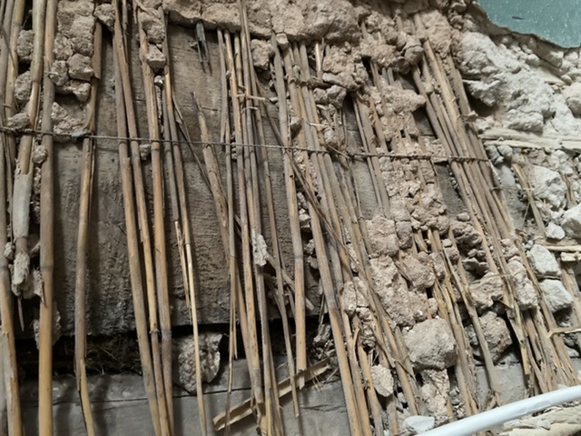

Tere, sai natuke vana krohvi seinast ära pekstud, et elektrijuhtmele ligi pääseda ning alt tuli välja meeletult pude krohv. Nüüd on tekkinud küsimus, et kas on üldse mõistlik ainult tekitatud augu ulatuses uus krohv peale panna või peaks terve seina ulatuses selle vana pudeneva krohvi välja peksma? Pigem ei tahaks terve seina lõhkumist ette võtta, aga kui peab siis peab.
Fail pildiga manuses
Vana pudenev krohv
Vana pudenev krohv

Proovi 50cm kuni 1m sellest august eemal korrata sama prodetseduuri. Kui tulemus sama, siis soovitus oleks küll kogu see jama maha toksida. Olen väga hästi kursis taolise ropu tööga. Oh seda tolmu ja sodi ja ei kadesta, kuid lõpptulemus on seda väärt.
Pilliroo võid seina jätta.

Pole raske proovida üle krohvida seda üksikut kohta.Kui jääb pidama siis niisama lõbu pärast pole mõtet suurt tööd ette võtta.

Soovitate parandada ... aga millega? Kas see vana krohv on savi-, lubja- vōi tsemendipōhine - pole oluline?

Poest on saada tsemendipõhiseid. Kuigi elastsem oleks parem, kärab see kah.
