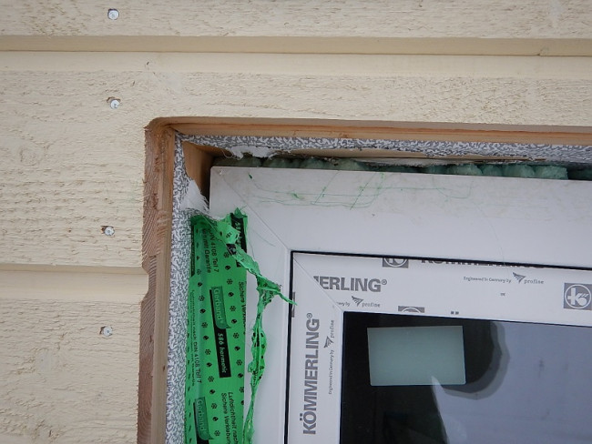

Mul oleks siinkohal pajatada mõne aasta tagune kogemus.
Sooviti tellida minult akende avakülgede viimistlus väljastpoolt puitlauaga. Tegemist oli puitkarkassil moodulmajaga. Mees oli aknad paigaldanud. Väljastpoolt pilud katnud teibiga ja seejärel seestpoolt täitnud pilud vahuga.
Enne selle töö teostamist eemaldasin teibi. Avanes karm vaatepilt, mida näete alljärgneval pildil:
Edasi võime teha järeldusi, mis olukord võib olla kiviseina paigaldatud aknaga toa sisepoolel akna pale viimistluse taga.
Seega mina vaataks pigem enne seestpoolt lõhkuma asumist, kuidas paistab asi väljastpoolt.
Küsiks siinkohal ühtlasi foorumlastelt küsimuse: arvake ära, kas ja mis on pildil oleva teibi juures põhimõtteliselt valesti?
Re: Akna põsed
"Välispidine" teip peaks olema veeauru läbilaskev...
Postitusi: 2643
On tänanud: 74 korda
On tänatud: 139 korda
Re: Akna põsed
Pihtas, põhjas :hello: See on tõesti põhimõtteline viga.
Tegelikult oli selle teibi paigaldamise juures veel üks oluline viga. Kleebitud liiga laialt lengile. See oleks pale kattelaua serva tagant välja jäänud paistma kuni 20 mm.
Sai need teibid kõik eemaldatud ja seejuures kurja vaeva nähtud.
Nendel teipidel on väga hea liim, eemaldamine oli kuradima ajamahukas ja lengidele kippusid koledad plekid jääma.
Ilm kiskus vahepeal külmale ja oligi teibi taga näha veepiiskasid ning vaht märgunud ja teooria oli saanud praktilist kinnitust.

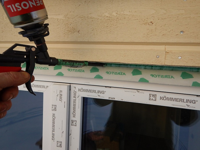

Enne palede viimistlemist täitsin korralikult pilud ning kleepisin niiskust läbilaskva teibi asemele:

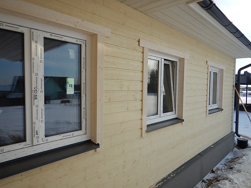

Valmis tulemus sai siis selline:

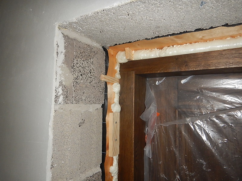

Teine viga, mida ka prof. paigaldajad meelsasti teevad, on, et paigaldatakse liialt pikad klotsid. Need turritavad pilust mitme sentimeetrijagu välja. Pealtnäha asjalikud mehed, nii lihtsat asja ajuke ei noki, et kuidas teha oma töö nii, et järgnevat tööoperatsiooni tegev mees ei peaks eeltegija tehtuga meeleheitlikult "võitlema" ja oma kallist aega kulutama.
Üks pilt eriti toredatest klotsidest-kiiludest:
Postitusi: 2112
Re: Akna põsed
Nendel pikkadel klotsidel on minu teada oma mōte - lihtne välja tōmmata ja augud vahtu täis lasta.
