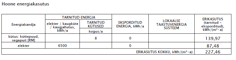

Märgise avalehel võiks energiaklass olla ilma ühikuta ja selgitus, et see ei näita reaalset energiakasutust, muus osas on märgis ok. Sa hakkad taskuarvutiga energiaarvutusi (arvatavati neid samu, millel märgis põhineb, aga ilma kaalumisteguriteta) tegema ...ja soovitad seda märgise asemel ..nojah.
Ma võtan märgise pealt tarbimise andmed mis ei sisalda mingit riikliku poliitikat või propagandat:

Ja olen Sinuga täiesti nõus - "energiamärgise seest" saab leida vajalikud andmed.
Aga siis tulekski nii väljenduda: a-la energiaklass näitab "seda ja seda" aga reaalsed andmed vaadake "sealt ja sealt". Sina tead kust mida vaadata ja mis infot miski Sulle annab. Siiski tundub, et paljud ei tea.
Ma ei saa aru (no tegelikult saan küll, vähemalt arvan, et saan) milleks peab "puru silma ajama"?
