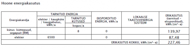

Märgise avalehel võiks energiaklass olla ilma ühikuta ja selgitus, et see ei näita reaalset energiakasutust, muus osas on märgis ok. Sa hakkad taskuarvutiga energiaarvutusi (arvatavati neid samu, millel märgis põhineb, aga ilma kaalumisteguriteta) tegema ...ja soovitad seda märgise asemel ..nojah.
Ma võtan märgise pealt tarbimise andmed mis ei sisalda mingit riikliku poliitikat või propagandat:

Vaadates kinnisvara ostja silmade läbi, on energiamärgise ja energiatõhususarvu ideel kui sellisel jumet.
Kaupa ostes on ju hea võrrelda lisaks hinnale kauba tehnilisi parameetreid. Näiteks tolmuimejat ostes võrdleb iga vähegi haritum inimene lisaks hinnale, müratasemele ja välimusele ka toote võimsust ning energiakulu. Esimese hinnangu energiakulule saab teha selle toote energiaklassi vaadates ehk mitu A-d ja plusse klass sisaldab.
Ka kinnisvara soetamisel on hea erinevate samade muude parameetritega hoonete energiatarvet (energiatõhusust) võrrelda.

Point selles ongi, et energiatõhususarvu / energiaklassi järgi ei saa teha teha järeldusi energiatarve või energiakulude kohta...
Saab, saab. Energiatõhususarv / energiaklass just ongi mõeldud ökonoomsuse üle järelduste tegemiseks. Samas küttekulud olenevad lisaks kütteliigist ja selle hinnatasemest. Puuküte näiteks on suhteliselt odavam, aga elektri- või gaasiküte on mugavam.
Samuti mõjutavad energiakulusid näiteks laste või elanike koguarv, nende harjumused, elamisviis.
Energiatõhusus võib olla arvutuslik, aga ka katseline. Katseline saab oluliselt erineda arvutuslikust. Erinevus võib tuleneda arvutusvigadest, -metoodikast või / ja ehitamise ning materjalide kvaliteedist. Ehitamise kvaliteet võib tuleneda projekti kvaliteedist ja informatsiooni vähesusest selles. Kõik need omakorda olenevad ehitamise protsessi juhtimise kvaliteedist.

Kena - andke energiamärgis kus on antud vajalik energiakogus (standardkasutusel).
