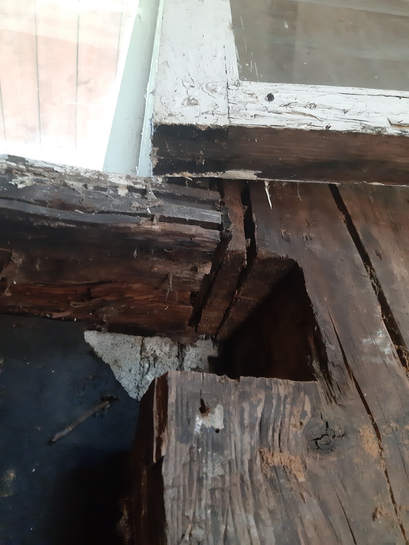

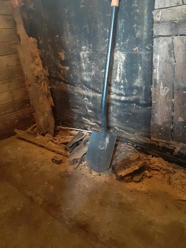

Renoveerin vana krohvitud palkmaja (ehitatud 1960ndatel), mis on suhteliselt heas korras. Hakkasime tegema sahvrisse pesemisruumi vastavalt muinsuskaitse ameti juhistele (Niiskete ruumide ehitamine vanasse majja). Ettevalmistustööde käigus selgus, et akna alune palksein ja alumine palk on täiesti läbi, pudises maha. Puitpõrand tuli ka eemaldada, alt tuli välja korralik betoonist aluspõrand.
Küsimus: kuidas taastada sein ja uus põrand, hetkel on alles krohviplaat krohviga kokku 4 cm, siis tõrvapapp? Vana palk oli 12 cm, osa neist jääb alles.
Ja kuidas liita seinaga põrand? Ei ole vana maja puhul penoplasti usku.
Aitäh!

Kõigepealt tuleb kandekonstruktsioonid korda saada, et need ei mädaneks. See on porno kuna arvatavasti hüdrotõket pole vundamendiga.
Seintega lihtne, võid panna kipsplaadi, sellele kannad niiskustõkke ja võid plaatida.
Põranda konstruktsioon sõltub mis on seal all?
Põrandal on näha mingeid talasi?
Kui talad võid panna OSB plaadi, selle pintseldad fiberkummiga üle ja plaadid
