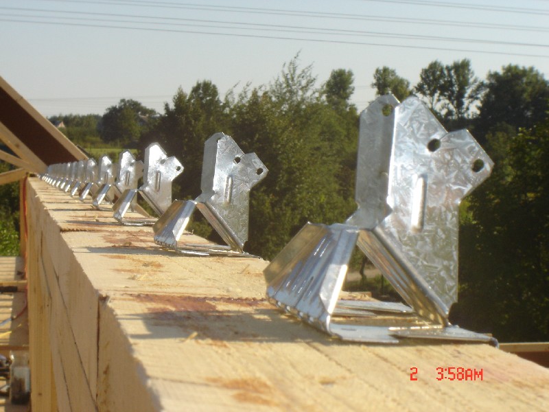

Millega tänapäeval sarikas müürilati külge kinnitatakse?
Vanasti kinnitati plekist nurkraua ja kipsikruvidega.
Ennevanasti 2 naelaga.
Kuda tänapäeval käib? Andke ideid.
Katus 9200 laj ja üks sarikas 6600 pikk.
Penni kinnitan vana hea tava kohaselt 4 naelaga. :grin:
Leidsin sellise pildi internetist. On hea kraam?
Kas selline vigur on mõistlik?
Sarika survet see kinni ei võta ju?

Kobaga?

Kui see on parim, siis miks mitte....

Antud juhtumil mainiks, et koba ei ole nö arvutuslik kinnitus - so seda ei saa arvestada (ei arvestata) jõudusid üle kandma

Minu katuseehitajad kinnitasid suht väiksed nurgikud mõlemaltpoolt sarikat 3-4tk 45mm pikkuste tsingitud naeltega. Kuna mu katus tehti ilma igasuguse projektita, ei osanud midagi arvata, konsulteerisin tuttava arhitektiga, kes omakorda konsulteeris oma inseneriga, kuskaudu sain üldisemaid soovitusi, kus naelte arv on tähtis, olevat oluline vahe kas detail on kinnitatud 2-3 naela või 3-4 naelaga, igaljuhul ostsin karbi naelu (mis ei maksa pea midagi) ja uhasin nurgikutele neid juurde. Samamoodi oli pennide kinnitusel ehitajate poolt kinnitusvahendite kasutamine heitlik, osa oli kruvi ja kahe naelaga, oli kahe kruvi ja ühe naelaga, oli paar tk ka ainult kahe kruviga - ka pennidele uhasin naelu lisaks, igaksjuhuks.
Suht kähku sai selgeks ka, miks ehitajate poolt naelutus heitlik - ka minu käsi väsis naelte tagumisest suht kähku, eriti, kuna enamik naelutust suht ebamugavas asendis tuli teha, sarika juures kitsas ja pennide juures pea kohal nö lae all. Siiski alla ei andnud, kui käsi väsis tegin vahelduseks muid tegemisi ja taastudes jätkasin naelutus väljakutsega :)
Seni pole midagi laiali vajunud ega järgi andnud, ju sai piisavalt tugev ka omast tarkusest või rumalusest (ilma projektita ehitamine).
Ehitajate poolt tundub suurem kiusatus paistma kruvide eelistamine naeltele, akutööristadega kruvide laskmine on lihtne, mugav, ei väsita, naelade puhul vastupidi, tülikas, ebamugav, väsitav. Liiga kergelt, eriti kui sõlmele etteantud jooniseid ei ole, on kerge naelte asemel kruvisid kasutada, tihti suvalisi kruvisi, aga mitmetes sõlmedes on vist nael parem, kus nael toimib paindlikumalt ja hoiab sõlme paremini koos, kruvi kinnitus on liiga jäik (kruvi keere puidus kinni) ja kruvid võivad murduda ning sõlm kaotab oma tugevuse.
Samas on mõistetav, kui detailid fikseeritakse oma kohalise 1-2 kruvi kasutades ja edasine kinnitamine tehakse naeltega. Praktikas halvimal juhul võibki see 1-2 kruvi jääda, sest visuaalselt detail paistab ju paigas, ja alati on tempo peal.

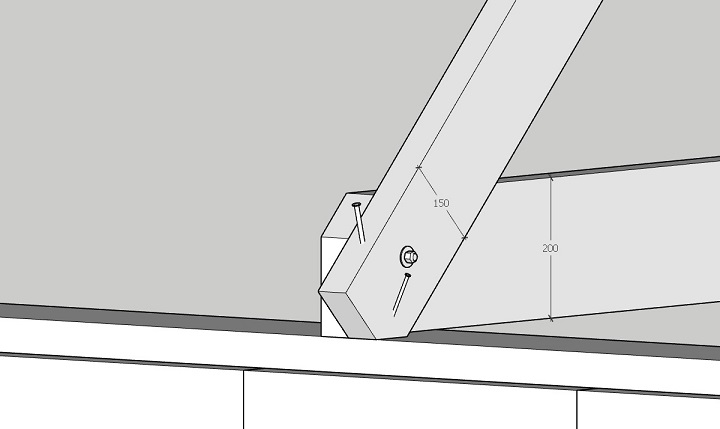

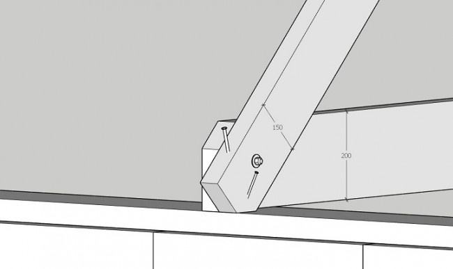

Joonistasin siia pildi, kuidas kinnitasin sarikad ühe põlvkonna jagu aega tagasi:
On ette tulnud ka talupojatarkuse järgi ehitatud mõne põlvkonna võrra varem ehitatud katuste remontimist. Neist mõne katuse sarikakinnituste juures ei olnud kasutatud ei naelu ega kruvisid.
Re: Sarikatest
Saan ma õieti aru, et tuule tõstva koormus vastu võtmiseks on 1 kaldnael (või kruvi)?
Sest teise pikkus peaks olema liialt suur vaadates seda pilti...
Teise naele otstarve jääb seetõttu arusaamatuks (lisaks näib, et need naelad lähevad "omavahel risti" ja hakkavad üksteist "segama")
Lisaks: naela min kaugus (arvestame koormamata serva) on 7d (puidu tihedus 420...500). Oletame naela d=5 sest väiksema läbimõõduga ei ole vajalikku pikkust. Siis kaugus servast min 35mm... Sarikas 50mm?
Müürilatt on 50mm - kui vaadata mõõtkava?
So tõmbele töötab 1 nael "sügavusega" max 45mm?
