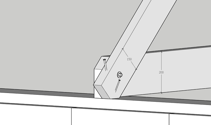

Ma ei pea end suureks katusemeistriks, aga eks on elu jooksul tulnud ette ka katuste ehitamisi. Peamiselt ehitatud kõik kogemuste alusel sisetunde järgi. Ei ole veel seni ükski neist tuulega lendu tõusnud, ega muul moel järgi andnud. Aga ptüi, ptüi, ptüi...
Joonistasin siia pildi, kuidas kinnitasin sarikad ühe põlvkonna jagu aega tagasi:
On ette tulnud ka talupojatarkuse järgi ehitatud mõne põlvkonna võrra varem ehitatud katuste remontimist. Neist mõne katuse sarikakinnituste juures ei olnud kasutatud ei naelu ega kruvisid.
Re: Sarikatest
Saan ma õieti aru, et tuule tõstva koormus vastu võtmiseks on 1 kaldnael (või kruvi)?
Sest teise pikkus peaks olema liialt suur vaadates seda pilti...
Teise naele otstarve jääb seetõttu arusaamatuks (lisaks näib, et need naelad lähevad "omavahel risti" ja hakkavad üksteist "segama")
Lisaks: naela min kaugus (arvestame koormamata serva) on 7d (puidu tihedus 420...500). Oletame naela d=5 sest väiksema läbimõõduga ei ole vajalikku pikkust. Siis kaugus servast min 35mm... Sarikas 50mm?
Müürilatt on 50mm - kui vaadata mõõtkava?
So tõmbele töötab 1 nael "sügavusega" max 45mm?
