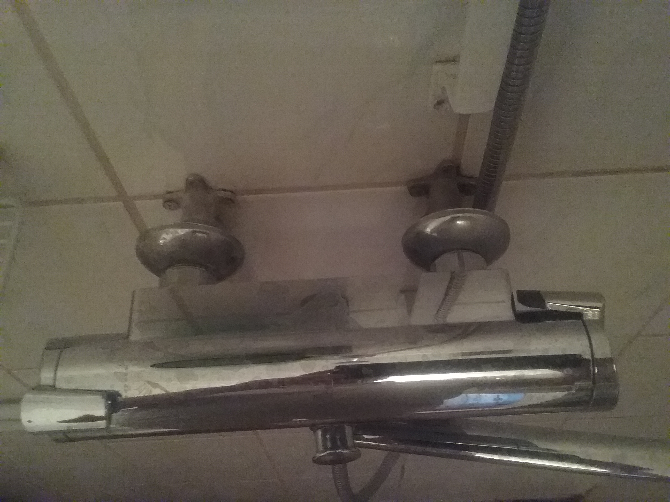

Tere.Mure siis järgmine,et kas segisti saaks kuidagi seinale lähemale või on mingi suutem kate,mis selle ära peidaks.Segisti ise on8 cm.seinast.Kui xtsentrikud vahelt välja võtta ja panna lühike nippel,saaks natuke ligemale.Kas need xtsentrikud üldse peavad vahel olema.Palun lahendusi.

san-teh kirjutas: 28 Juun 2020, 18:31kas need xtsentrikud üldse peavad vahel olema. Palun lahendusi
Kui toruotsad seinas on täpselt õige vahega ja loodis, siis ei pea. Tegelikult ega loodis ka ei pea olema, ilusam on lihtsalt.

Ei pea olema aga nendega saad segisti loodi ajada ja kui segisti otste vahe on midagi muud kui seinas olevatel torudel siis nende vidinatega saab seda viga eemaldada.

Aga kas mingit katet on,mis selle kõik kinni kataks?

Tee pilt sellest segistist seal seinas.

See on üleüldse seinapealne kinnitus. Et misasja sa seal kinni tahad katta ? Kuskilt peab ju sinna katte vahele ikkagi see toru minema.

Ei saa hästi aru, altpoolt need torud ka nagu ei tule pinna peal? Kas need kolme kruviga kinnitatud asjad ongi "xtsentrikud" millest sa räägid?

Kui pilti vaadata siis torud tulevad seina pealt, segisti all vasakul on neid natuke näha. Pildil olevad kolme kruviga asjad on kannud (neil on nagunii ka muid nimesid) ja nende külge (pildil pole siiski näha) tuleb see toru seina pealt ja tõenäoliselt alt suunast. Kui on vaja neid kannusid peita siis enamvähem esimene santehnika pood peaks mingit sobivat nublakat pakkuma. Aga näiteks pauhoff ja ehituseaabeetsee ja kaarauta puhul ei oska küll lubada, et mingit mõistlikku asja saab. Algsele küsijale täpsustuseks, et ekstsentrik on see nublakas mis on kannu ja segisti vahel. Ekstsentriku varjamiseks on segisti küljes need ümarikud metallist pisikese kausikese moodi asjad.

Ma tean,mis on kannud ja xtsentrikud,Probleem ongi selles,et nad on seinast liiga kaugel,väga ilus pole.

Just täpselt nõnda need torud tulevadki,nagu kirjeldatud.Lähen siis san tehnika poode vaatama.Tänud.

Kiire google ei leidnud hetkel pilti, aga ma enda vanas kodus panin segisti taha seinale sellise 90°ja seinakinnitusega kuulkraani (käepidemeta!, kruvikeeraja/kuuskandiga keeratav) ja segisti otse sinna otsa.
