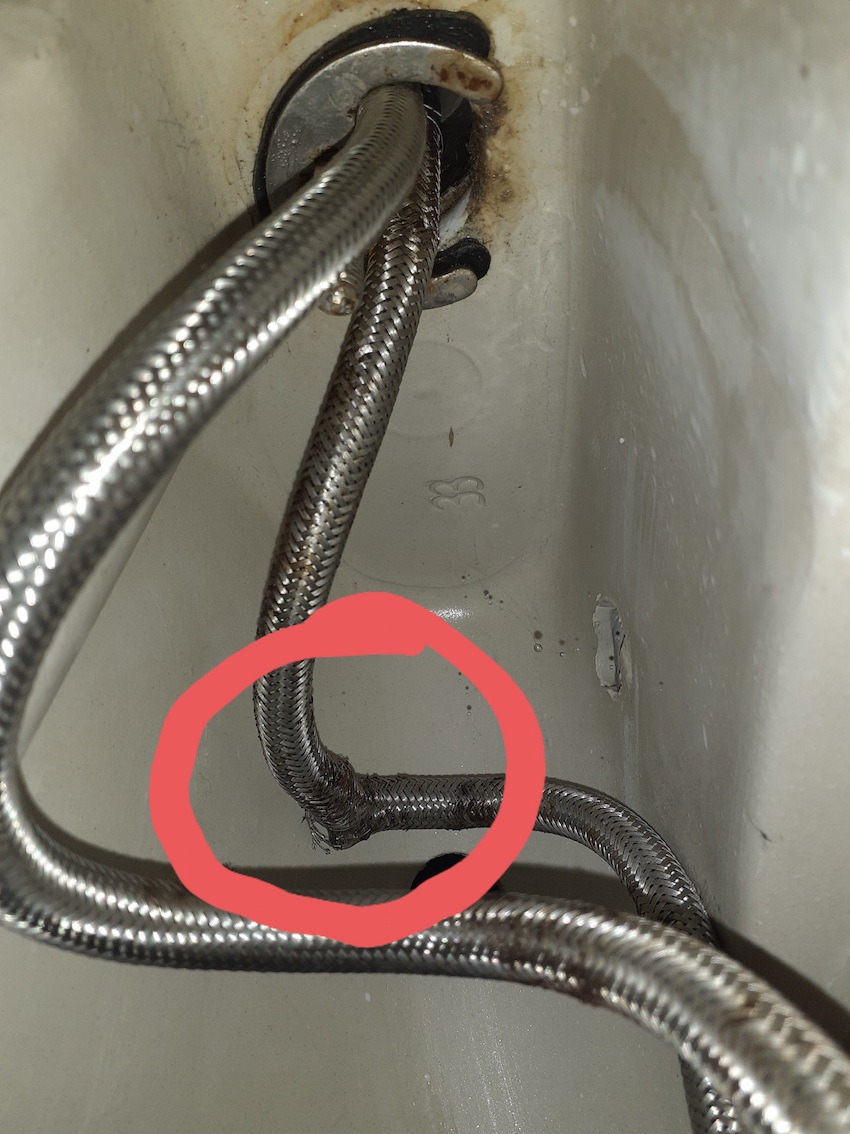

Kas keegi oskab öelda või spekuleerida, miks segisti all olev sooja vee ühendustoru ühtäkki lõhkeda võis?

Sest need survekad kipuvadki materjali vananedes katki minema? Kui vähegi võimalik peaks kohtkindlates kohtades jäika toru kasutama.

Rabarebane kirjutas: 12 Aug 2020, 12:26 Sest need survekad kipuvadki materjali vananedes katki minema? Kui vähegi võimalik peaks kohtkindlates kohtades jäika toru kasutama.
Kas seda saab ka ennetada? Ses mõttes, et kas see ühendus lõhkeb kiiresti või hakkab ta vaikselt neid traadikesi juba tükkmaad varem välja ajama?

hellor kirjutas: 12 Aug 2020, 12:35 Kas seda saab ka ennetada? Ses mõttes, et kas see ühendus lõhkeb kiiresti või hakkab ta vaikselt neid traadikesi juba tükkmaad varem välja ajama?
Kui nüüd selles mõttes rääkida, siis millise intervalliga kavatsed hakata kraanikausi alla kiikama? 2x päevas või korra kuus. Mitte ükski survevooliku tooja ei kirjuta, et kaks päeva enne vooliku lõhkemist hakkab traate irrutama. Mõni survevoolik võib vastu pidada 20+ aastat, mõni võib lõhkeda juba 20 tundi peale paigaldust.

Fotol paistab see voolik ka liiga järsu nurga alla painutatud ja lisaks kipuvad need oskamatul kinnikeeramisel väände all pingesse jääma.
Tõenäosus pikaks tööeaks on suurem, kui see voolik on igatpidi pingevaba.

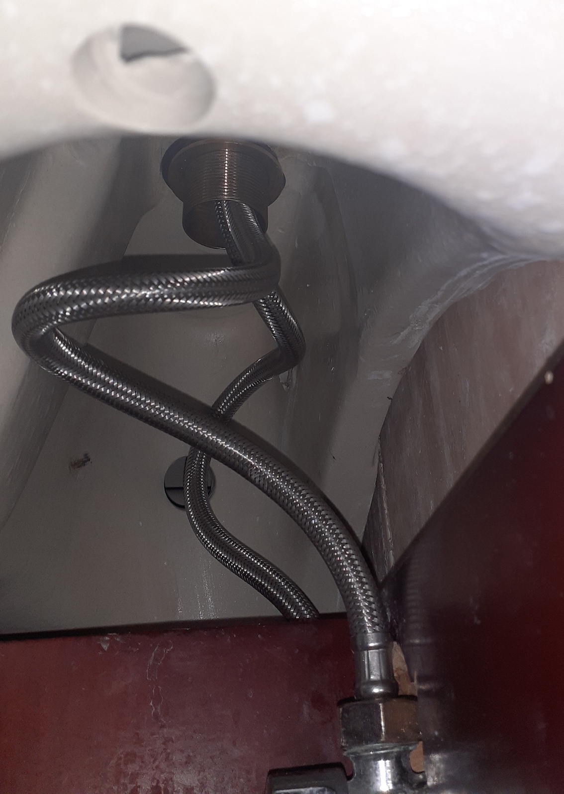

Aga mis oleks siis lahendus? Need kaasa antud ühendusvoolikud maha keerata ja jäigad asemele osta?

asemele panedki jäiga ühendused mis on õige pikkusega toru, saad hea tulemuse

hellor kirjutas: 13 Aug 2020, 10:50 Aga mis oleks siis lahendus? Need kaasa antud ühendusvoolikud maha keerata ja jäigad asemele osta?
Voolikud on segistiga kaasas sellepärast, et need mahuvad karpi koos segistiga ja on lihtsalt müügiargument.
Segistitele saab eraldi juurde osta jäigad, segistile sobiva keermega, (nikeldatud) vasktorud, mille keerad otse segistisse.
Viimasel pildil oleva paigaldusega voolikute eluaeg lõppeb õige ruttu.

Aru ma ei taipa mida te nende voolikutega teete, et need läbi laskma ja lõhkema hakkavad. Kui need vähegi mõistlikult paigaldada, ilma järskude painutamiste ja vinti keeramiseta, siis need ka kestavad. Mul pole küll elamises 15+ aasta jooksul mitte ükski survevoolik purunenud. Samuti pole ka tagasisidet kuulda olnud, et mõni minu tuttavale paigaldatud ühendus oleks mingi x aja pärast lekkima hakanud. Ainus, mida ma pole kunagi teinud, ma pole mitte kunagi tagasi pannud vana voolikut, mis on mingi teadmata aja juba seinas olnud sest aja jooksul ikkagi kumm väsib ja kui seda kinni-lahti keerates väntsutada siis mina küll öösel magada ei saa kartmata, et mingi hetk tuleb kõne kuidas kliendil elamine uputab.

Ma ei saa lihtsalt sellest aru, et miks need segistiga kaasas olevad ühendusvoolikud niivõrd pikad olema peavad? Nende pikendamine on ju lihtsam, sest lühemaks neid ju teha ei saa.

Sa vist ei tea ka seda, et mida vähem igatsugu liiteid, seda töökindlam on kogu süsteem.

Mis takistas sind poes segisti karpi avamast ja voolikute pikkust kontrollimast? Või siis kui kodus avastasid, et voolikud on liiga pikad oleksid ju poest saanud osta õige pikkusega voolikud. Olen küll elus näinud voolikuid mis vajavad väljavahetamist sest on oma aja ära elanud, kuid see omakorda taandubki omaniku/kasutaja kohustuste hulka, et sellisel asjal hoiad silma peal. Kui näed küll, et midagi on vigane kuid sellele ei reageeri siis paraku ongi tulemuseks uputus. :?
