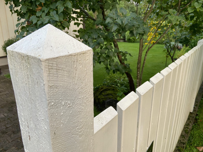

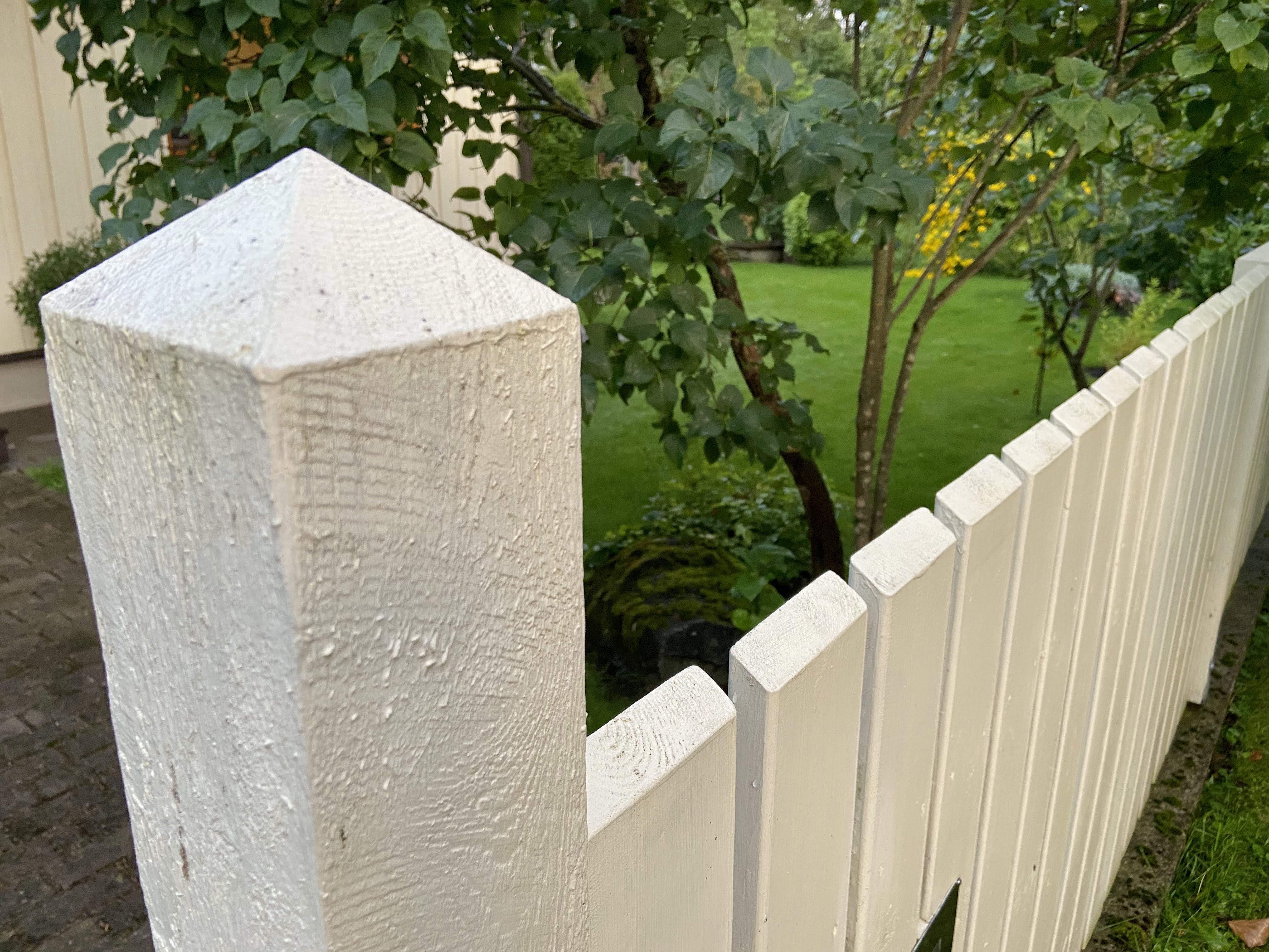

Head foorumlased-spetsialistid!
Lippaiale, mille aiateibad-lipid pealt sirge lõikega, soovitatakse panna peale katteliist. Et vesi vähem lippe pealt kahjustaks. On häid soovitusi, millest sellise katteliistu võiks teha? Kas lihtsalt kahest õhemast ja kitsamast omavahel V kujuliselt kokkukruvitud lauast või pigem plekist valtsituna? Kas neid võiks olla saadamõnest ehituspoest?
Kõik mõistlikud ideed on teretulnud!

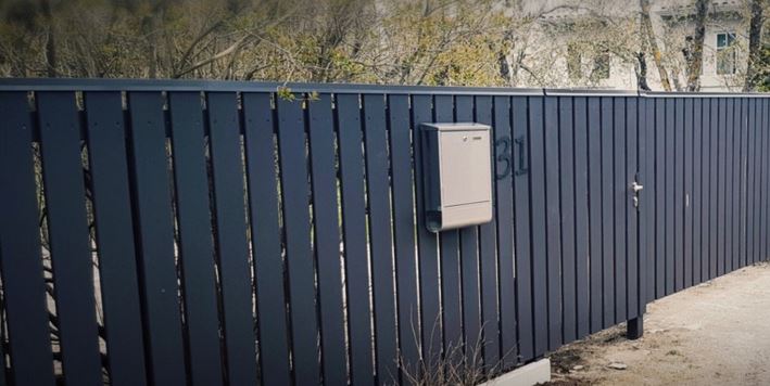

Hea, et tänapäeval keegi mõistab veel ka huumorit teha
Aga silmas pidasin ikka midagi neist senistest pakkumistest pisut erinevat:
