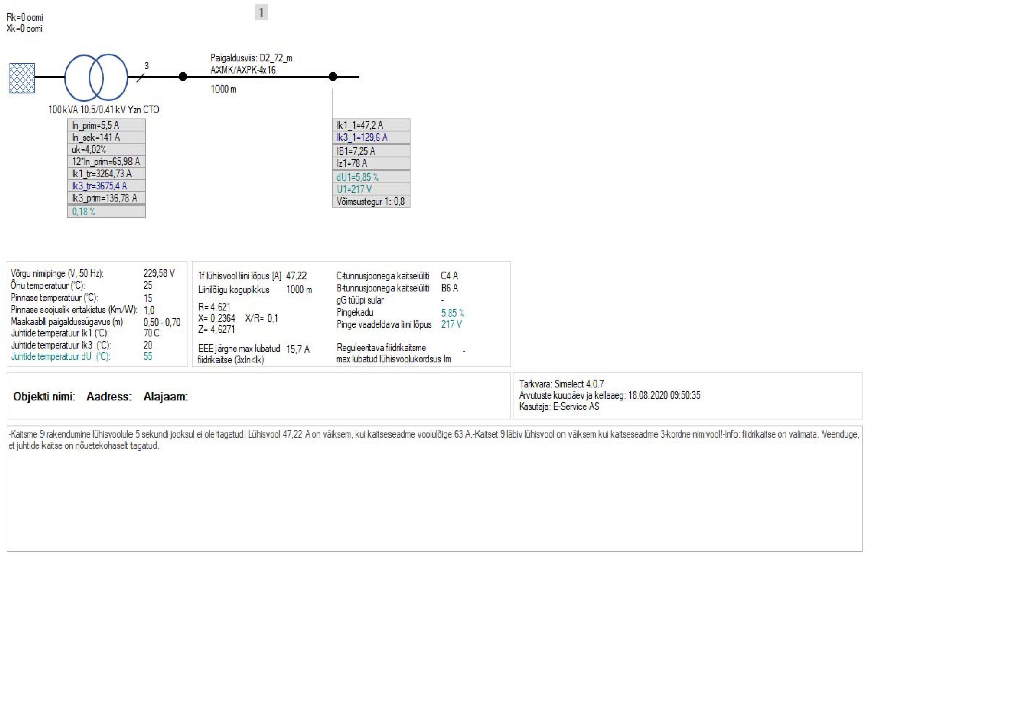

Kalvis kirjutas: 18 Aug 2020, 07:5116 mm2 on kasutatud 4 kW kreissaggi, töötas nagu kulda ... Pinge on kenasti 230 V
Pingekadu ei ole 4 kW puhul tõesti liiga suur (ligi 6%, st 217 V), aga mingist lühise- ja ülekoormuskaitsest ei ole juttugi. Lubatud suurim kaitse on C4, aga sellega ei lähe mootor sugugi käima.
Ja 2,5 mm² kaabliga on pingekadu juba üle 20% ja suurim lubatud lühisekaitse oleks B2.

Kalvis kirjutas: 18 Aug 2020, 10:20kõik kaitsed töötavad piisavalt hästi
Arvutus näitab siiski midagi muud:

Olgu pealegi, kuid standardijärgne 5 s väljalülitusaeg on Simelecti järgi tagatud B6 või C4 kaitsetega, nendega see mootor ei tööta, käivitumisest rääkimata. Ega B13 ka 4 kW mootori käivitamist ilmselt ei kannata.

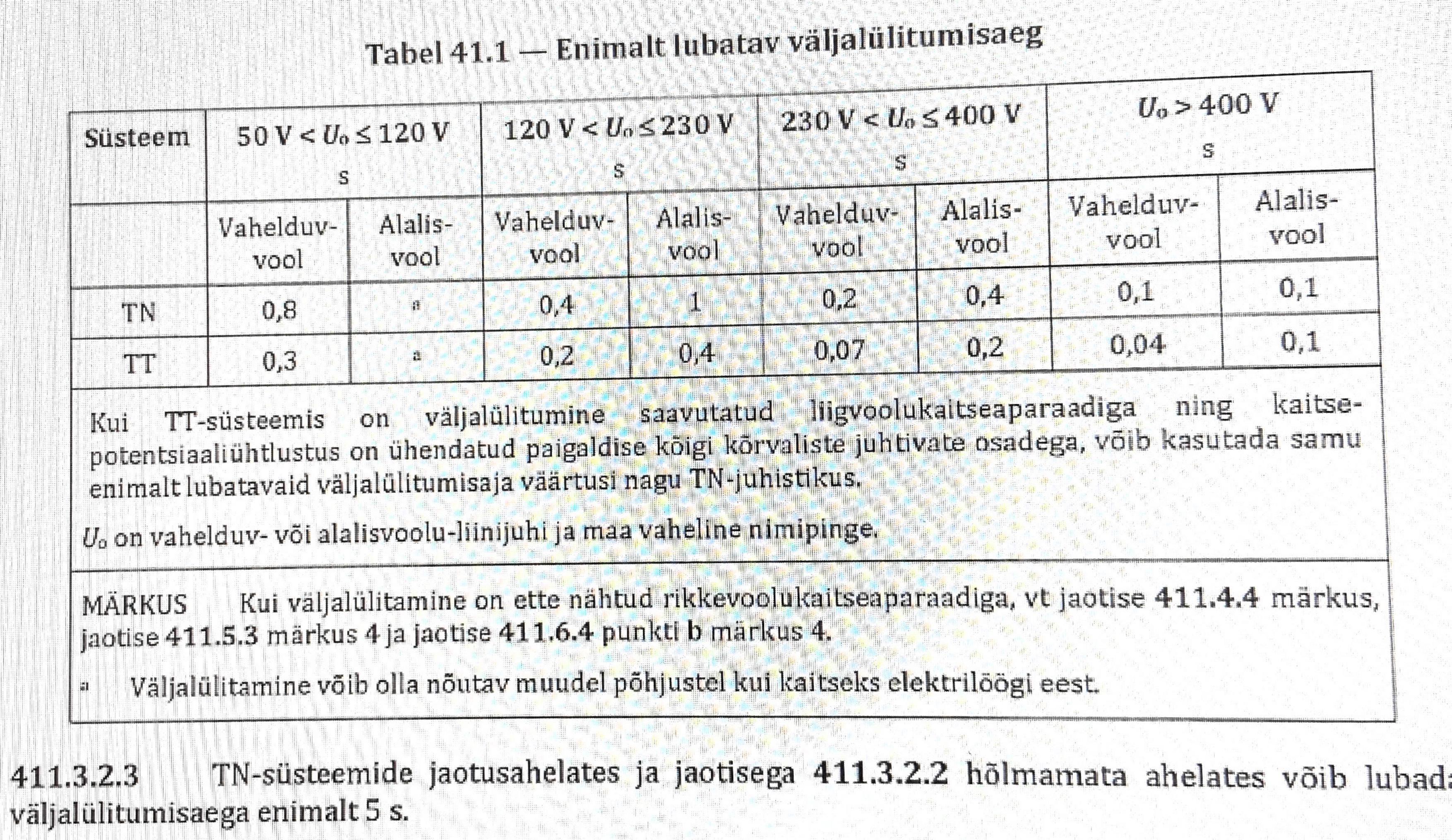

kunn24 kirjutas: 19 Aug 2020, 14:46Kui väidad, et standard nagu ei lubavat MCB-l üldse väikese lühivooluga lühiseid termovabastiga lahutada, siis anna täpne viide
Seda ma ei väida, kuid:

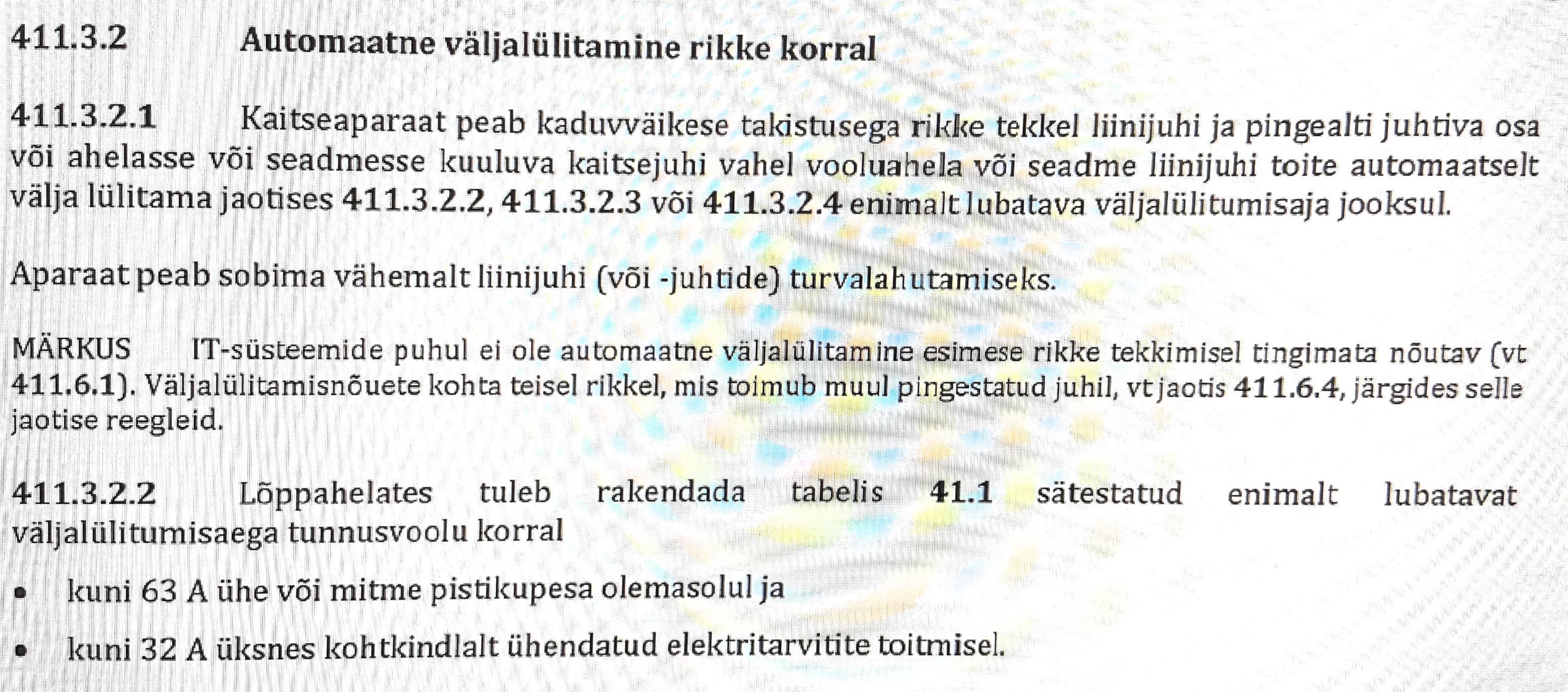

EVS-HD 60364-4-41:2017 punkt
411.3.2.3 TN-süsteemide jaotusahelates ja jaotisega 411.3.2.2 hõlmamata ahelates võib lubada väljalülitusmisaega enimalt 5 s.
Samuti Simelecti poolt pakutud kaitsed vastavad väljalülitusajale 5 s, st nimetatud standardile.

kunn24 kirjutas: 19 Aug 2020, 16:45Kas sellest aru saad ...
... et meie juhistikusüsteemis (TN-S) võrdub kereühendus ühefaasilise lühisega? Ja sellepärast on lõppahelate väljalülitusajad mitte 5 s, vaid 0,1 ... 0,2 s.
