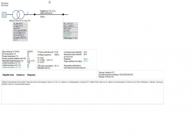

Kalvis kirjutas: 18 Aug 2020, 07:5116 mm2 on kasutatud 4 kW kreissaggi, töötas nagu kulda ... Pinge on kenasti 230 V
Pingekadu ei ole 4 kW puhul tõesti liiga suur (ligi 6%, st 217 V), aga mingist lühise- ja ülekoormuskaitsest ei ole juttugi. Lubatud suurim kaitse on C4, aga sellega ei lähe mootor sugugi käima.
Ja 2,5 mm² kaabliga on pingekadu juba üle 20% ja suurim lubatud lühisekaitse oleks B2.

Kalvis kirjutas: 18 Aug 2020, 10:20kõik kaitsed töötavad piisavalt hästi
Arvutus näitab siiski midagi muud:

kunn24 kirjutas: 19 Aug 2020, 01:01 ülekoormuslüliti (termovabasti) rakendub ilusti ka 3x väiksemal lühisvoolul (ca 16 A) ... Mis voolul 1f pingelang on arvutatud
Mis tähendab ilusti? Termovabasti peab vähemalt tund aega taluma 1,13 kordset nimivoolu.
Kui sa pead silmas minu näidisarvutust, siis seal on arvutatud 3f pingekadu 4 kW koormusele (isand Kalvise mootor).
Postitusi: 6437
On tänanud: 99 korda
On tänatud: 142 korda
Re: maakaabelliini ehitus 700m
kunn24 kirjutas: 19 Aug 2020, 09:50 Ma kirjutasin rakendumisest, sa talumisest ... arvutus on sul siis tehtud ca 8 A koormusele. Pole mõtet sel juhul kirjutada ka 4 või 6 A kaitselülititest liini kaitsmena
Talumine ju tähendabki, et rakendumine toimub alles tunni aja pärast. Senikaua töötab kaabel küttekaablina.
Seda minagi, kui Kalvis kirjutab, et kõik kaitsed töötavad piisavalt hästi, tahaks lihtsalt teada milline kaitse kaitseb kilomeetrist 4x16 mm² liini ja milline 4 kW mootorit selle liini lõpus?

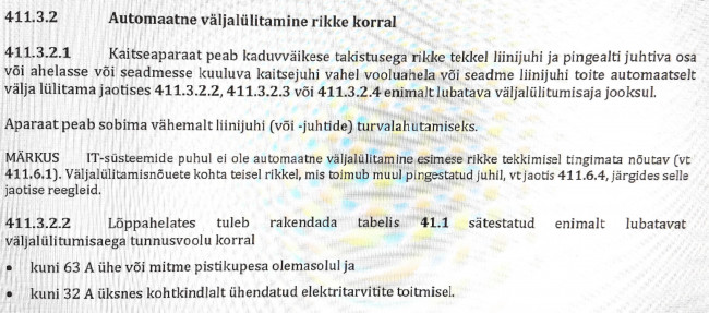

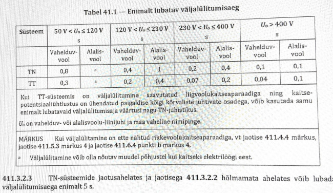

kunn24 kirjutas: 19 Aug 2020, 14:46Kui väidad, et standard nagu ei lubavat MCB-l üldse väikese lühivooluga lühiseid termovabastiga lahutada, siis anna täpne viide
Seda ma ei väida, kuid:
EVS-HD 60364-4-41:2017 punkt
411.3.2.3 TN-süsteemide jaotusahelates ja jaotisega 411.3.2.2 hõlmamata ahelates võib lubada väljalülitusmisaega enimalt 5 s.
Samuti Simelecti poolt pakutud kaitsed vastavad väljalülitusajale 5 s, st nimetatud standardile.

kunn24 kirjutas: 19 Aug 2020, 16:45Kas sellest aru saad ...
... et meie juhistikusüsteemis (TN-S) võrdub kereühendus ühefaasilise lühisega? Ja sellepärast on lõppahelate väljalülitusajad mitte 5 s, vaid 0,1 ... 0,2 s.
