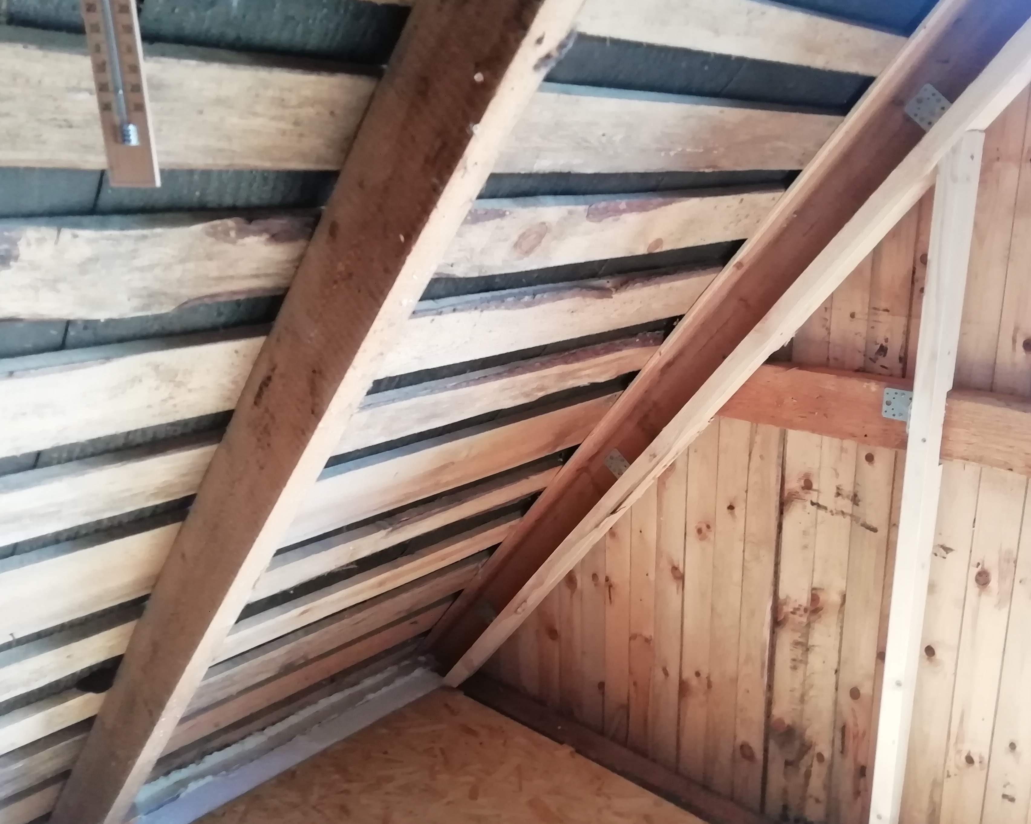

Palun andke nõu, lisan ka pildi, sai vana "soojustus" eemaldatud.
Plekk katus mille all tõrvapapp. Jätaks sinna veel 4cm õhuvahet ja kas sobib panna EPS silver näiteks 100mm ja siis et katta ära talad panna 30mm PIR plaati. Kõik pir plaatide ühenduskohad vahu ja teibiga kinni.
Kas on selline asi õige või peaks ikka 2 kihti PIR plaati panema, et jääks soe ja mõnus?
Algne plaan oli, et 100mm pir plaat lihtsalt ja kõik, aga puit talad jääks nii ju külmasillaks
Villaga ei taha mässama hakata, katus mõlemalt poolt kaldega, kokku üle saja ruudu.
Saan aru, et ainult penoga ei soojustata, sest pole tulekindel.

Puit ja EPS ei käi kokku, hakkab hallitama sul kogu see mäng seal.

Selle, et puittalad (sarikad) jäävad külmasillaks mõtlesid ise välja? Tee omale selgeks materjalide soojusjuhtivus. EPS-i koha pealt renxx-ga nõus

Puidu külmasilla teemat ei mõelnud ise välja, üks ehitaja ütles ja tundub loogiline.
Et kui panen nende prusside vahele 10cm pir plaadi ( see pidi olema võrdne kuskil 18cm villaga) ja kohe olemas auru ja tuuletõke, aga puit tema väidete kohaselt kuskil 7x kehvema soojapidavusega. ehk siis need tuhanded mis pir plaatidele maksaksin läheks loogiliselt nagu tuulde ? Sest prussid jääksid paljaks ja sealt liiguks ikka soe katusealla.
Ka Kingspani kodulehelt+ youtubei videotes panevad kõik topelt pir plaadid. esimesed prusside vahele ja teine 3cm paksune plaat nii, et kõik saab kaetud.

üks ehitaja ütles
Küsi sellelt ehitajalt kuidas arvutatakse piirde soojajuhtivust...

Ise paneks sarikate vahele liistudega tuuletõkkeplaadi, sarikate vahe villa täis, peale risti 50x100 serviti, vill vahel, aurutõke, puit- või metallkarkass kus vahel kaablid/torud jooksevad, sisevooder. Tuuletõkke ja ruberoidi vaheline tuulutus peab välisõhule avatud olema.
