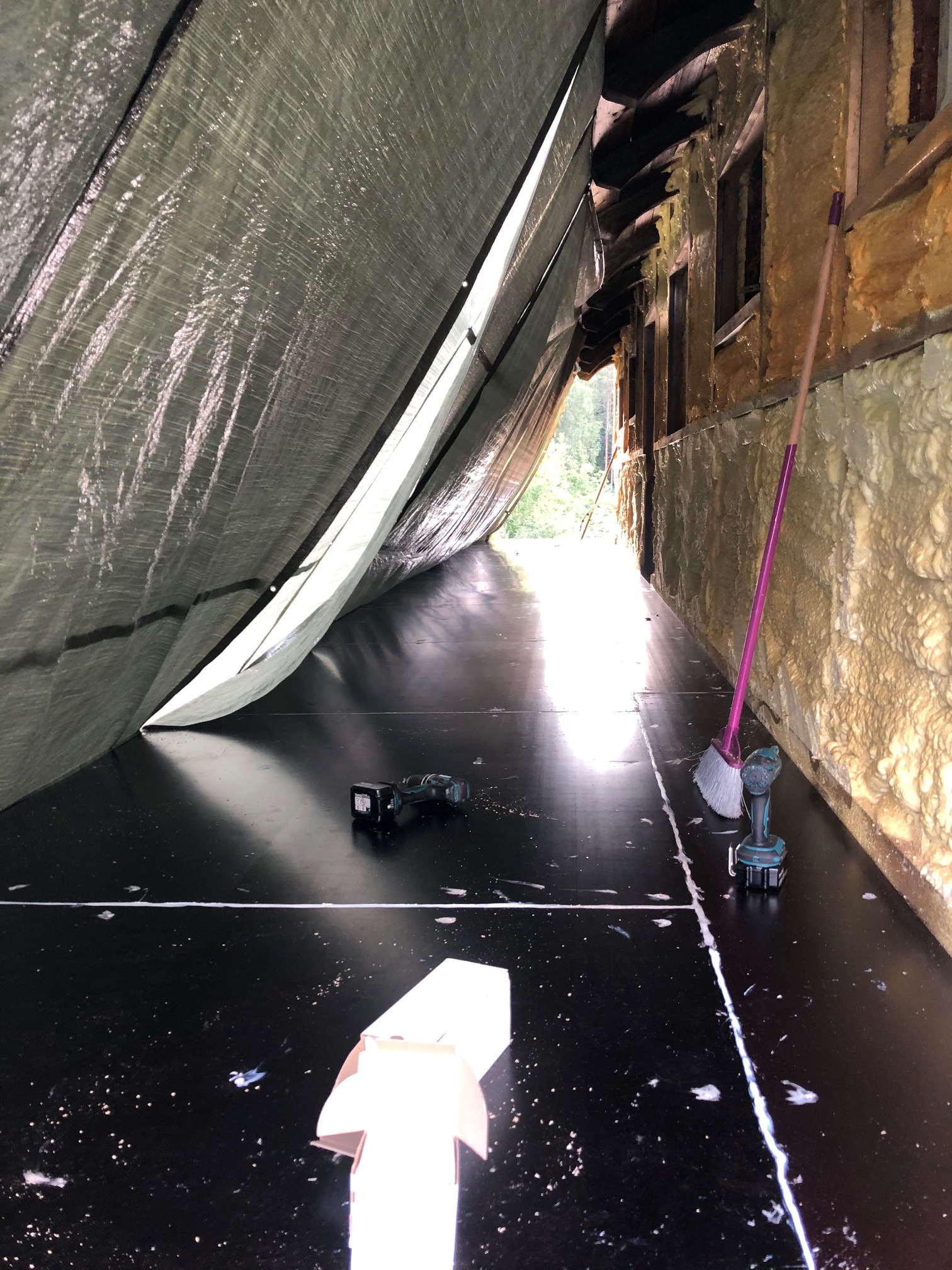

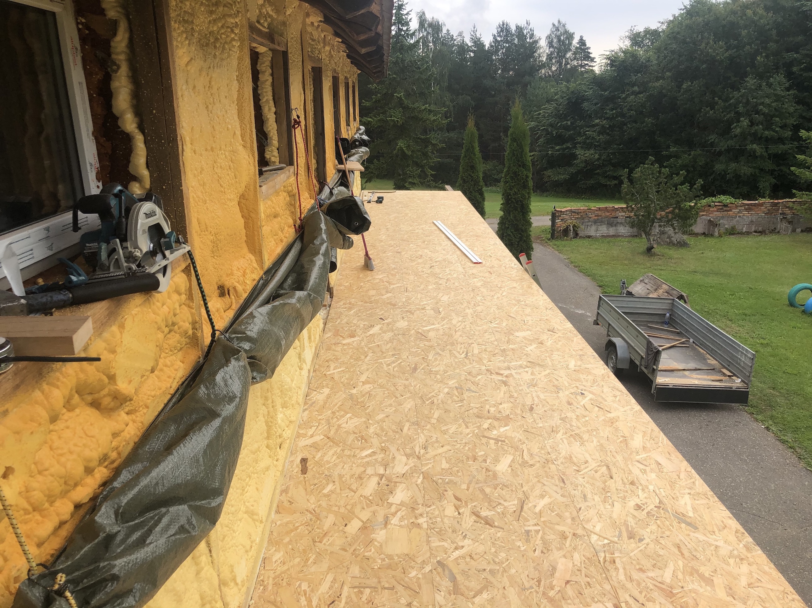

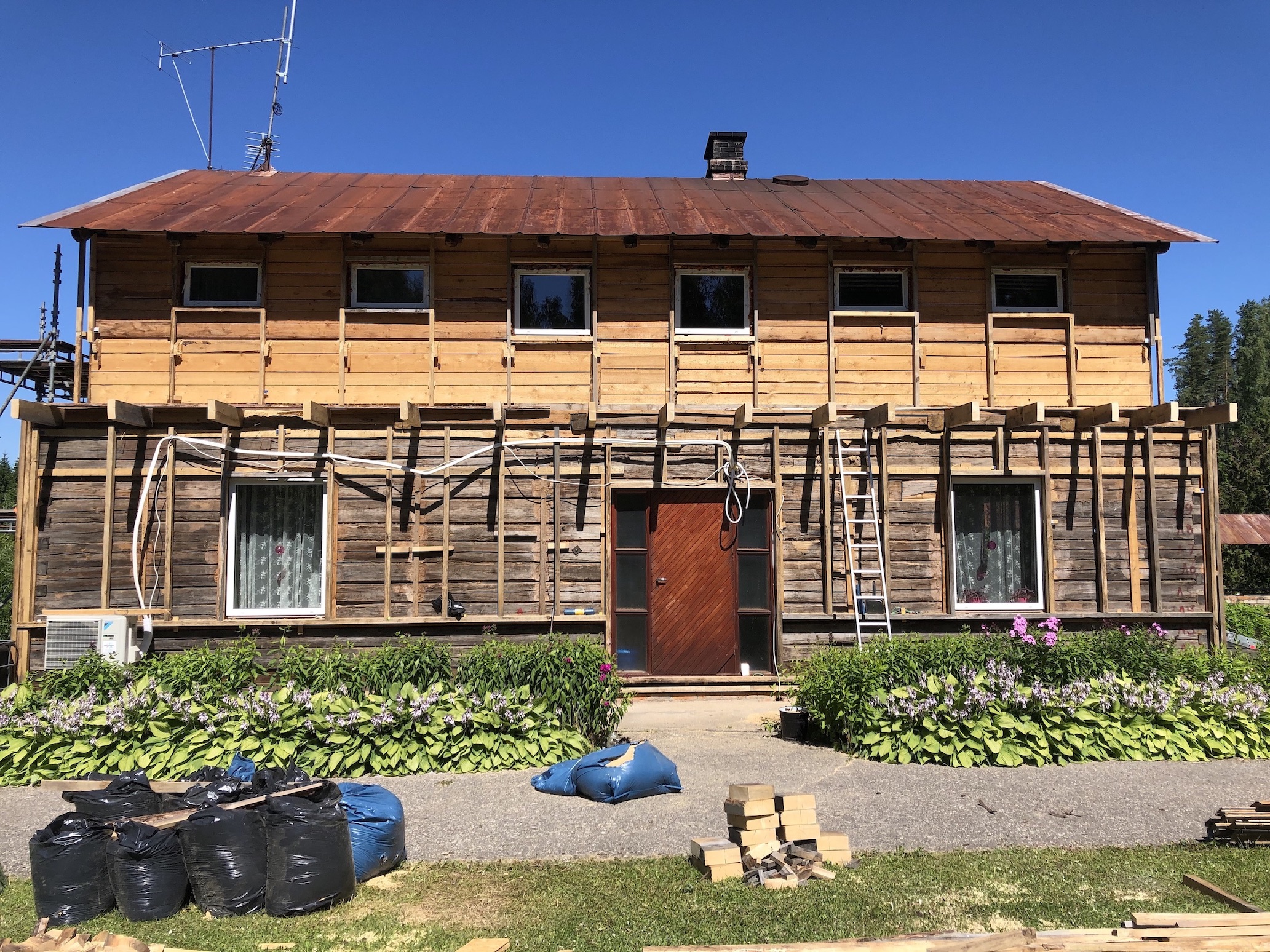

Maamaja, palkmaja. 2 korrust. Viilkatus. Maja 2. korruse lõunakülge plaanis teha rõdu. Rõdu mõõdud tulevad 1,87 lai ja 13,2m pikk. Sellest laiusest 1m on alumise korruse katuse peal, ja 0,87m on räästana üle maja seina. Rõdu saab olema avatud, ehk rõdul katust peal ei ole. Seega vaja teha see veekindlaks.
Põrandana on alumise korruse osa soojustatud PUR'iga. Seejärel on jäetud tuulutusvahe ja peale pandud OSB (25mm). Selle peale omakorda veekindel vineer (9mm).
Nüüd plaan saada sinna peale PVC. Mida paksem, seda parem.
Aga ... ma et tea, mis oleks optimaalne valik. Ma ei tahaks meeletult kah raha sinna kulutada.

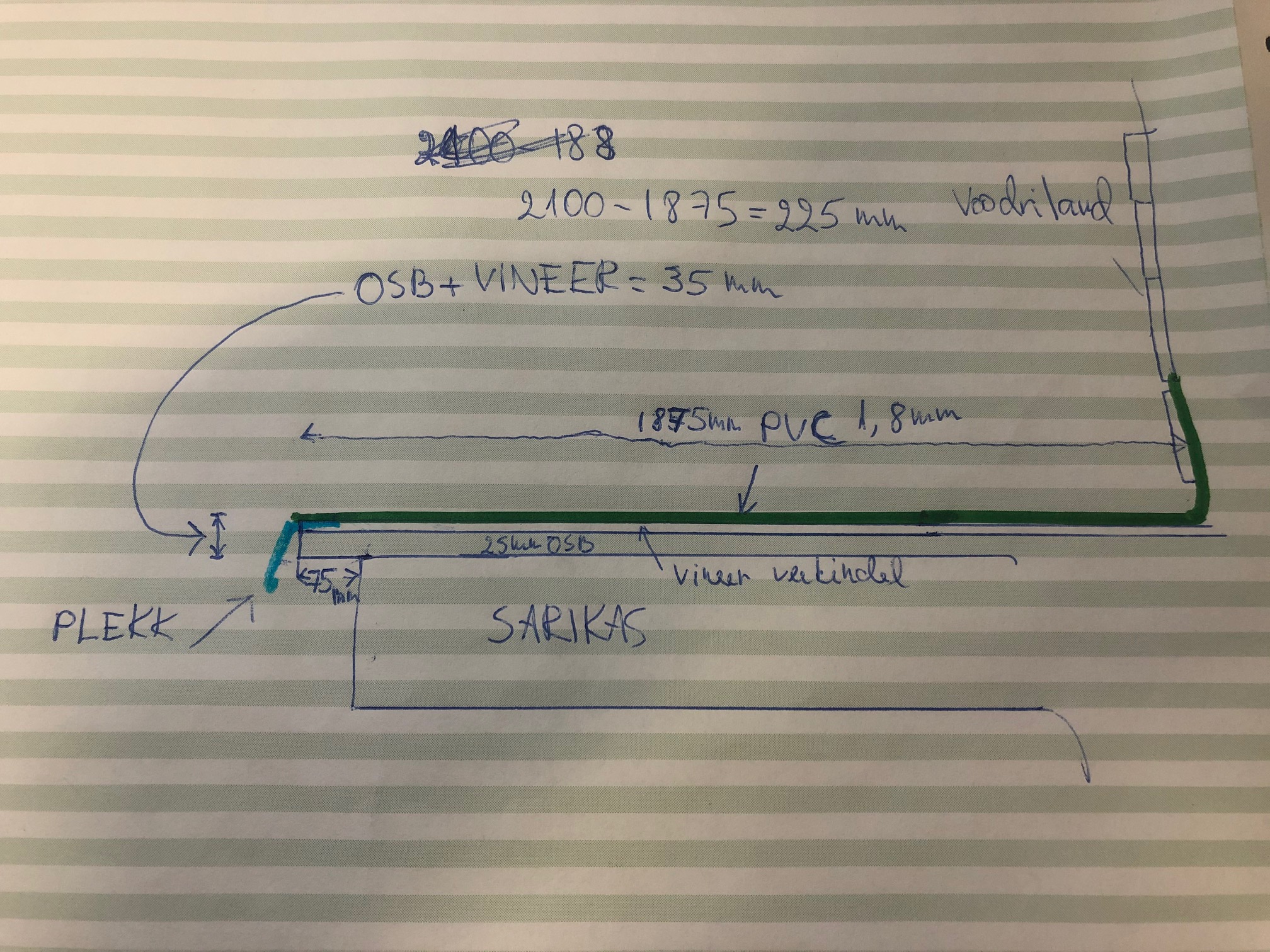

Ning kui võtta arvesse alljärgnev joonis, siis idee poolest peaks ülespoole seina jääma 2,1m PVC katte puhul ca 20cm - siis ei pea juurdekeevitust tegema, ülespööde peale läheb hiljem voodrilaud.

1. Kas on raske uurida ISE välja Protan-i laius?
2. Eelpool on Sulle selgelt viidatud minimaalne ülespööre 300mm
3. Kas nii on kindlasti vaja - ei ole, üleüldse pole vaja kindlasti katta - lihtsalt tagajärgedega tuleb leppida
4.
et kandekihile peale geotekstiil, siis mingi Protan G ja siis PVC
- Sa pole aru saanud erinevate kihtide funktsioonidest - põhikate siin on "mingi Protan G"

Protan G ongi jah see kattekiht. Laudise jalgade alla peaks midagi kaitseks panema, kuid see võib olla ka suvalisest linoleumist lõigatud tükid. Meil on siin kasutada rullid kvaliteedikontrollist välja praagitud materjaliga, mida G kaitseks kasutame.
Mul ei ole mingit kogemust teiste tootjatega, kuid valik puhtalt rulli laiuse järgi ei ole päris mõistlik. 20cm ülespööret on ikka vähe. Eelistaks ühe korra ja korralikult teha. Pmst muidu poleks hullu, aga see rõdu on sul kogu täiega loodusele avatud ja kõikse kavalam asi on lumesulamisvesi, mis liig madalate ülespööretega väga hästi hakkama saab.
Seinalaudis ei tule sul ju ilma hingamisvaheta? Pvc peaks minema distantsliistu taha ning distantsliistu ega voodrilaua kinnitusvahendid ei tohiks minna läbi pvc.
Põrandalaudist annab edukalt panna ka rõdule, kus mänguruumi 4cm, sul natuke rohkem vist
