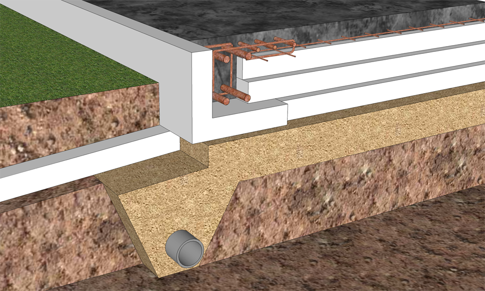

Re: Plaatvundament ja põrandaküte teises kihis
Bituumen siis hüdroks ja radoonikaitseks. Kas mitte projekteerijad ise ei soovita plaadi alla soojustust panna?
Aga milleks on hüdrot vaja kui pinnasevesi pole kõrgel?
Aga milleks on eraldi radoonikaitset vaja kui radoonisisaldus pole väga kõrge (seal on 2 betoonplaati)
Milline projekteerija soovitab plaatvundamendi alla soojustust panna?
Me räägime vundamendist mitte põrandast...
Ma pakun puusalt, et see pilt on tootja infost
Asi mis on pildil on "kõrgemate äärtega pinnasele toetuv põrand"
