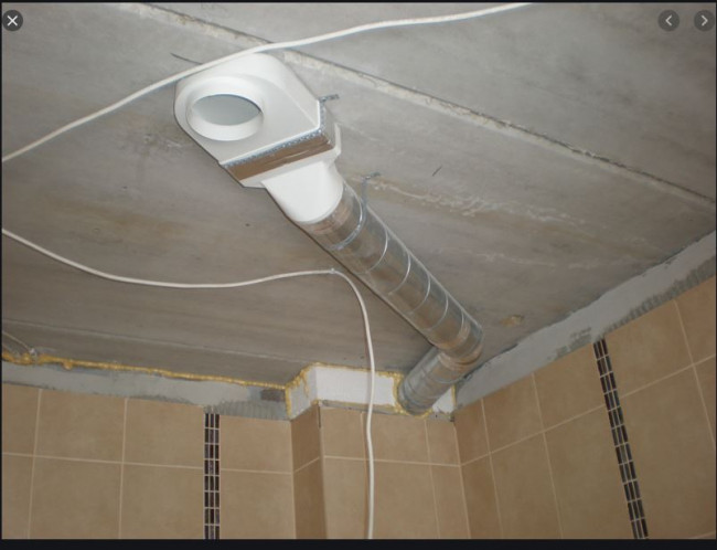

3) kas vannitoa ventilatsioonil oleks mõttekas panna ventilaator vanntoa toru otsa või kanalivent korstnapoolsesse otsa ? Asi selles et lae all tuleb teha 90 kraadine põlv ja tavalise toruga seda tegema ei mahu. Variant on teha kandiliste üleminekutega nagu pildil, kuid vannitoas olev ventilaator puhuks siis justkui otse üles ja endale tundub, et kanalivent toru lõpus oleks antud juhul parem. Kandiline üleminek iseenesest läbilõikepindala poolest sama, kuid õhuvool ilmselt ei oleks nii sujuv ?

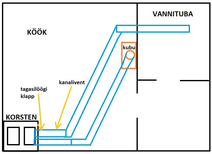

Pilt ka tubade asetusest:

Köögi oma võiks ikka otse läbi seina välja puhuda...
Korstnasse saad siis saata dussiruumi oma

Mul on hetkel täpselt sama asi ees. Huvitaks ka see kolmiku värk. See dušširuumi vendi üleminek vist jah kõige paremini vedama ei hakka. On olemas lühikese kaelaga kolmikud. Äkki too sinna toru otsa virutada ja kolmandale otsale pime ette. Ma mingeid klappe vist ei pane, pärast hakkad lage lõhkuma kui ei toimi. 125mm piisab( see on küll kindel). Ehk võtab sõna keegi selline kes reaalselt on katsetanud?
