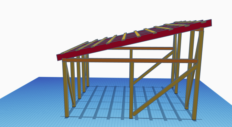

Küsiks nõu ,et missugune kaldenurk/langus oleks mõistlik.
Hoone on 5m lai ja 4.5m sügav. Sarikad hetkeseisuga plaanis panna 1m tagant ning roov 500mm, katusekatteks arvatavasti mingisugune odav plekk.
Tehtud ka lihtne 3D mudel ning seal sai kalle pandud 1m, ehk siis 4.5m peale 1m langust.
Visuaalselt tundub küll okei aga päris kindel ka ei ole. Sarikate sammu saab veel muuta.

Pultkatus tuleks ehk teha minimaalse kaldega. Ehk sellise kaldega mida katusekate veel võimaldab. Suurem kalle oleks muidugi parem, aga siis peaks mõtlema kuda hoone väljanägemine ümbritsevasse keskkonda jääb. Ühepoolne kõrge kalle kipub jääma nagu harjumatult tasakaalust välja.

Kalle madalamaks jah, tõsi. ja räästad poole suuremaks, et see putka vähe kestaks ka - minu arvamus

Kas sellest tuleb kinniste seintega HOONE või lihtsalt külgedelt avatud katusealune?Lambivend kirjutas: 01 Okt 2020, 17:15 Hoone on 5m lai ja 4.5m sügav. Sarikad hetkeseisuga plaanis panna 1m tagant ning roov 500mm, katusekatteks arvatavasti mingisugune odav plekk.
Oma kõhutunde kogemustest- tegin sel suvel maale sauna külge pikendusena katuse aluse mõtmetega 3,.. x 6m. 2 posti pikemasse serva ja üks ots jäi toetuma sauna seina külge ehk püstpostide vahe 3m. Vertikaalpostide ülemisse serva horisontalselt talad. nendele risti toetuma kahest prussist kokku kruvitud talad. Nendele omakorda roovitus 50-60cm vahega(ei mäleta täpselt) ja peale maamaja katusevahetusest üle jäänud odav plekk(ostsime 2-3m erivärvilisi jääke). No mõned diagonaalid on kah ikka külge kruvitud nende 4 tuultele avatud prusside külge. Diagonaalide pikkus mälu järgi veidi alla 150cm. Kõik prussid on 45x220 või rohkem(jälle ei mäleta täpset laiust). Paar suvist-sügist tormi elas üle. Kalde nurka ei tea, aga võis 3m peale jääda sinna 30-40cm kanti. Pidin kallet kujundama sauna viilkatuse järgi.
