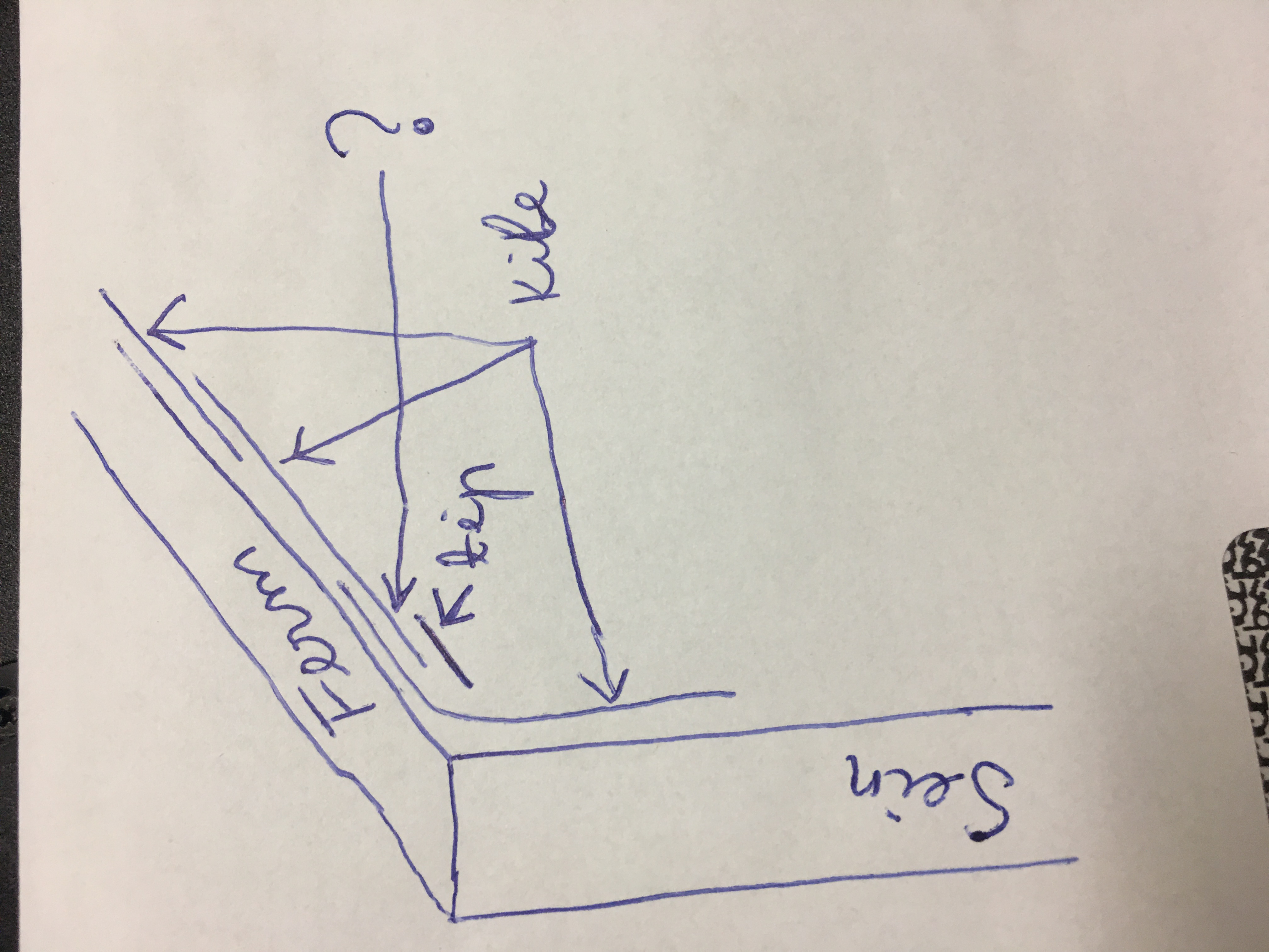

Tekkis küsimus. Mehed paigaldasid aurutõkke kile seinaleja lakke. Vaadake manuses on pilt. Kui aurutõkke kilega tullakse ülevalt alla siis uus kiht pannakse eelmise peale?
Nüüd aga seina ja katuse liitekohas on vastupidi teibitud. Kas kondens jääb sinna pidama ja kas on väga hull? Ülekate on jäetud ca 25 cm.
Palun vaadake. Kas tekib probleem ?

Re: Palun vaadake. Kas tekib probleem ?
Kondents tekib siis kui on suur niiskus ja kile külm. Valdavalt siseruumides on küte ja kondentsi ennast tekib haruaharva kui üldse. Pööninguid köetakse vähem ja tõesti kondentsi tekib. Siin ongi aurutõkke materjalide vahe, mõni hoiab kondentsi kenasti kinni, mõni mitte (N:kasvuhoonekile).
Iseensest kui kondentsi tilkumine midagi ei kahjusta, võib ka nii jääda. Või on viimane aeg ventilatsiooni parandada.
Kondens tekib aurutõkke soojemale poolele siis, kui aurutõke on piisavalt jahedam siseõhust. Lahendus: piisav ja korrektne soojustus. Ventilatsioon peab tagama normaalse siseõhu, mitte lahendama kondensiprobleeme.Kalvis kirjutas: 10 Okt 2020, 10:25 Kondents tekib siis kui on suur niiskus ja kile külm. Valdavalt siseruumides on küte ja kondentsi ennast tekib haruaharva kui üldse. Pööninguid köetakse vähem ja tõesti kondentsi tekib. Siin ongi aurutõkke materjalide vahe, mõni hoiab kondentsi kenasti kinni, mõni mitte (N:kasvuhoonekile).
Arutõkkel pole vahet, mispidi ülekate, peaasi et oleks katkematult õhutihe.
Üldiselt on abe-l õigus.
Aurutõkke eesmärk on takistada niiskuse sattumist piirde sellesse ossa kus võib hakata tekkima kondensaat (külma ossa). Aurutõke paigaldatakse SOOJUSTATUD piirde sissepoole (sooja ossa). Aurutõke võib olla ka soojustuskihtide vahel - proportsioonid palju soojustust ühele / teisele poole aurutõket saab arvutada (sõltuvad soojustuste isolatsiooniomadustest / paksustest jms). Kus ja mil viisil tehakse ülekatted pole oluline - oluline on terviklikkus.
Aurutõke ei pea "siduma" kondensaati.
Ja tõepoolest, ventilatsiooni ülesanne on sisekliima tagamine.
Hea ventilatsioon aitab ka kondentsiprobleeme vähendada.
Kuigi aurutõke ei pea siduma vett siis tootjatel ongi see paber seal kondentsvee sidumiseks. Kui seda vaja pole võid tavalist kilet panna.
Aeg ajalt just sügisel või talvel hakkad külma hoonet kütma siis näed kuidas kondentsi tekib seintele mis hirmus. Pidevküttes majadel probleemi pole.
Sise ja välistemperatuuri ühtlustamine aitab ka kondensiprobleeme vähendada:)
Mul läks ükskord härma isegi. Hommikuks oli kuiv. Subjektiks sügavkülmast võetud aktsiisiga maksustatud toode. Vist hea ventilatsioon.Aeg ajalt just sügisel või talvel hakkad külma hoonet kütma siis näed kuidas kondentsi tekib seintele mis hirmus. Pidevküttes majadel probleemi pole.
