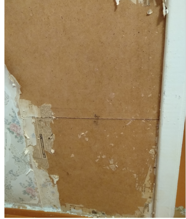

Kokkuvõtvalt sooviksin seina korda teha ja värviga katta nii, et jääks sile pind. Samuti tahaks ukse korda teha. Nagu pildilt näha, on sein vineerplaatidest.

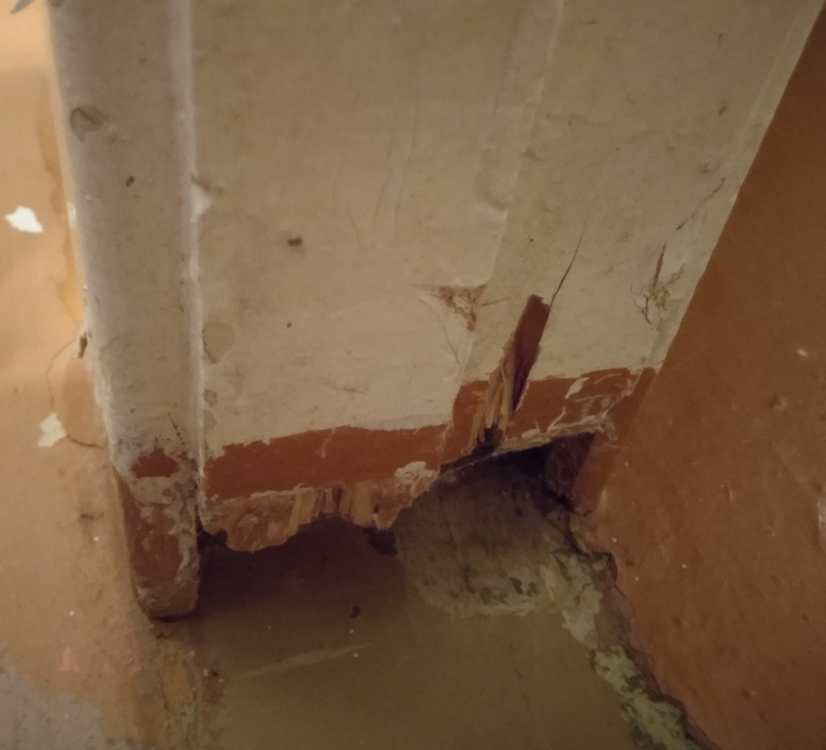

Alumine ja ülemine plaat on üksteisest lahti. Samuti on plaadid veidi kummis. Isegi tapeediga kaetud sein oli küllalt kole. Seina sees paistavad olevat töötlemata puidust latid. Seda näen uksepiida alumisest osast, mis on katki (mõlemal pool on uksepiit alt katki). Mis põhjusel uksepiit alt katki on ei tea, tundub, et ka putukad on abis olnud. Muidu on uksepiit ja uks korras.

Kogu praegune jura välja lõhkuda ja algusest uuesti. Uus karkass, (kahekordne) kips, uus uks. Pildi järgi ka tahab põrand tegemist.

Milleks lõhkuda? Betooni peal olev sodi (vineer-puit) minema betoonsein sirgeks- loodi krohvida, pahteldada, värvida. Uus uks ette ja tehtud.

Tere. Aitäh teile. Ma lisaksin, et see ei ole betoonsein. Tundub, et see ongi puittalade peale üles ehitatud ja vineerplaatidega kaetud vahesein. Mõlemas küljes on kandev/betoonseinad. Eks ma kahtlustasin ise ka, et tõenäoliselt, kui ilusat tulemust tahta, tuleb sein koos uksega uuesti üles ehitada.
