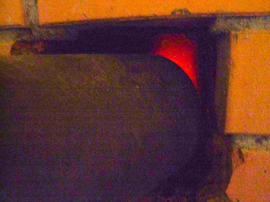

Millisest kerisest ei välju üle 400 kraadi?
Kerisel peab olema omaette lõõr.
- Tuli korstna heledam.jpg (32.7 KiB) Vaadatud 4286 korda

Imelik, väga imelik. Kälimehel juba mitmes skameti keris ja kõigil olen ikka korra näinud suitsutoru õrnroosana. Õrnroosast suitsutorust ei saa tulla 300 kraadist suitsu. Ilmselt on ikke palju muid tegureid veel, mis seda mõjutavad.
