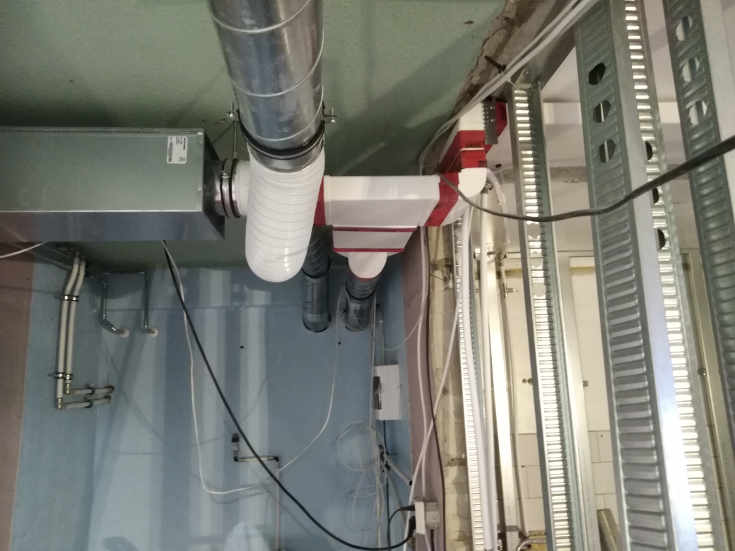

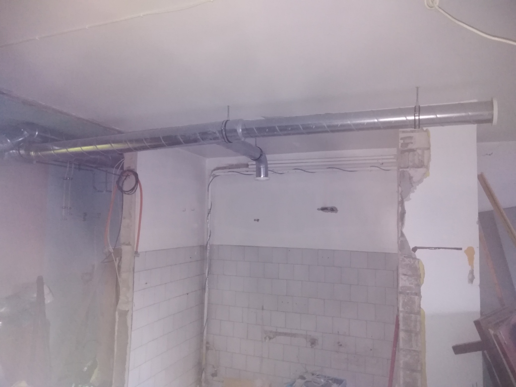

Tekkis väike dilemma. Kortermaja renoveeriti Kredexi toetusega, siis paigaldati ka soojatagastusega ventsüsteem. No see, kuidas need ümmargused ja hargnevad venttorud jooksevad keset viimistlust on täielik porno. Läbi viimistluse "põhjamaine lihtsus" jooksevad läbi metalltöökotta sobivad torud. Ümmargused torud on 125mm diameetriga ja väljatõmbe omad on ca 0,5m enne plafooni ahendatud 100mm-le. Lisaks oma diameetrile on venttorud kinnitustega toodud omakorda veel 10cm allapoole. Tegelik soov oleks sile lagi, kuid ei taha, et venttorusid peites lage niipalju allapoole tuues, et toas kael kõveras käies saab kaelaradikuliidi ja ma ei müü korterit lilliputtidele. ;) Kuna teen kapremonti, siis hetkel oleks võimalus asendada üldkoridorist alates plastikust kandiliste venttorudega mõõtudega 220x55mm, et võita toa kõrguses. Minu arvutuste järgi torud jäävad oma mõõtudelt samasse suurusjärku. Kui vaja, tellin kasvõi oma kulul uue mõõdistuse väärtuste paika sättimiseks. Kuigi, juba on majas läinud lahti jutud, et osad on kilganud sellest, et neile ei meeldi sundvendi tõmbetuul ja on oma plafoonid kinni keeranud. Niipalju siis ventilatsiooni tasakaalustamisest ja kortermaja elanike koostööst kõigi heaolu nimel. ;) Asendamise mõte lapikute plastikust ventorudega variandi puhul oleks võit kõrguses ca 25cm vs renoveerimisega paigaldatud venttorudega. Astmetega liigendatud lage kah nagu ei tahaks. Allpool pilt kah. Üldkoridori osa, mis on ainult minu kahe korteris kasutuses, jääb pildil vasakule. Minu korteritesse on eraldi sissepääs ja teistel majaelanikel sinna asja ei ole, kuigi seaduse järgi õigus oleks kasvõi sõbrannadega jutustamas käia. ;)
Küsimise mõte tuli sellest, et uutes kortermajades on köögikubu ventaparaadil on üleminek plastikust ja kui rasv ikka põlema läheb, siis põleb leegiga nii kubu kui ka see plastik ja levib mürgine suits mööda metalltorusid.
Ahjaa, maja üks soojusvahetitest asub üldkoridoris minu korterite(kaks vastaskorterit) ja üldkoridori vaheseina taga ca 1m kaugusel sellest kohast kus tahaks teha pleki asenduse plastikust torudega.

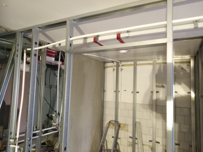

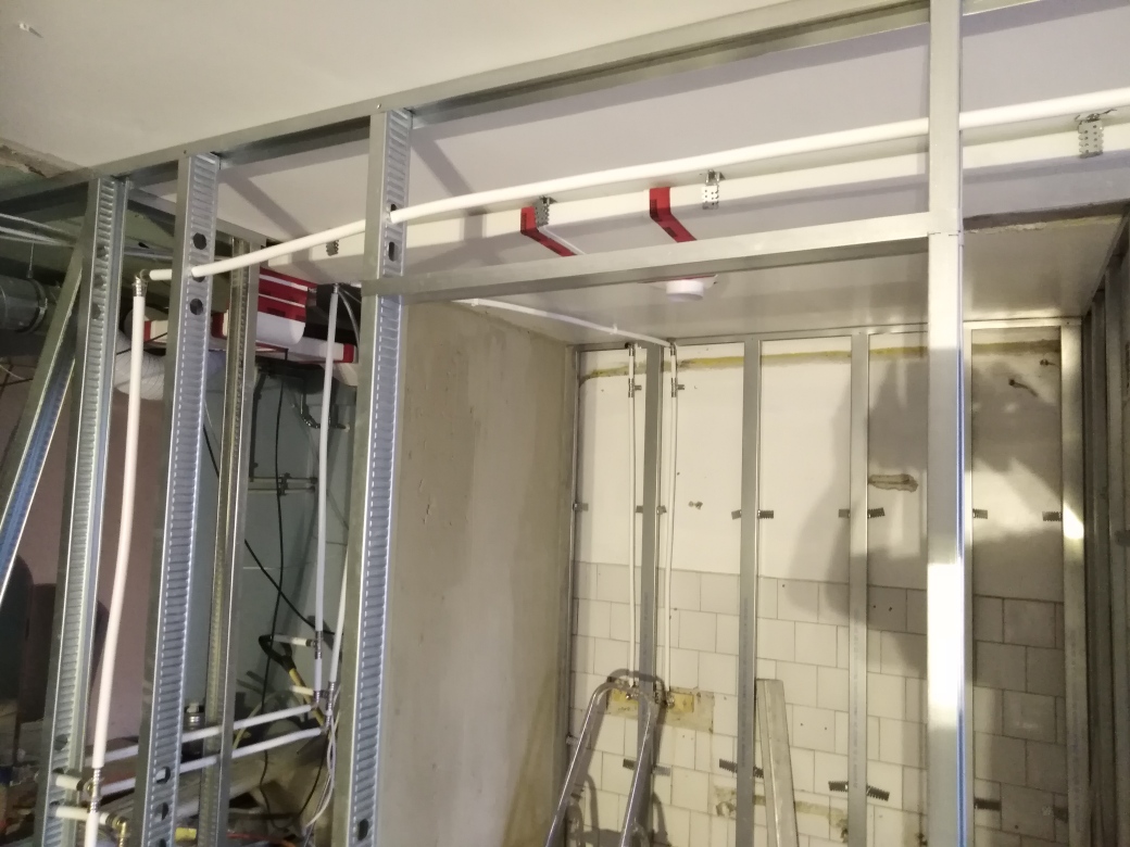

Nonii, nagu oleks valmis. Loodan, et sai tehtud nii, et kellegil pretensioone ei ole. Pilte kah.
Sissepuhkele panin hetkel lõõtsa asenduseks, kuid see läheb ka vahetusse ja hakkab jooksma summuti pealt.

kunn24 kirjutas: 16 Nov 2020, 20:28 Karkassi augud teravate servadega ja polegi torudel alla painutatud plekki tugedeks?!
Panen läbiviigu kohtadel torule plastikust hülsside jupid ümber, see on tänane üks nipet-näpet töid. ;)
