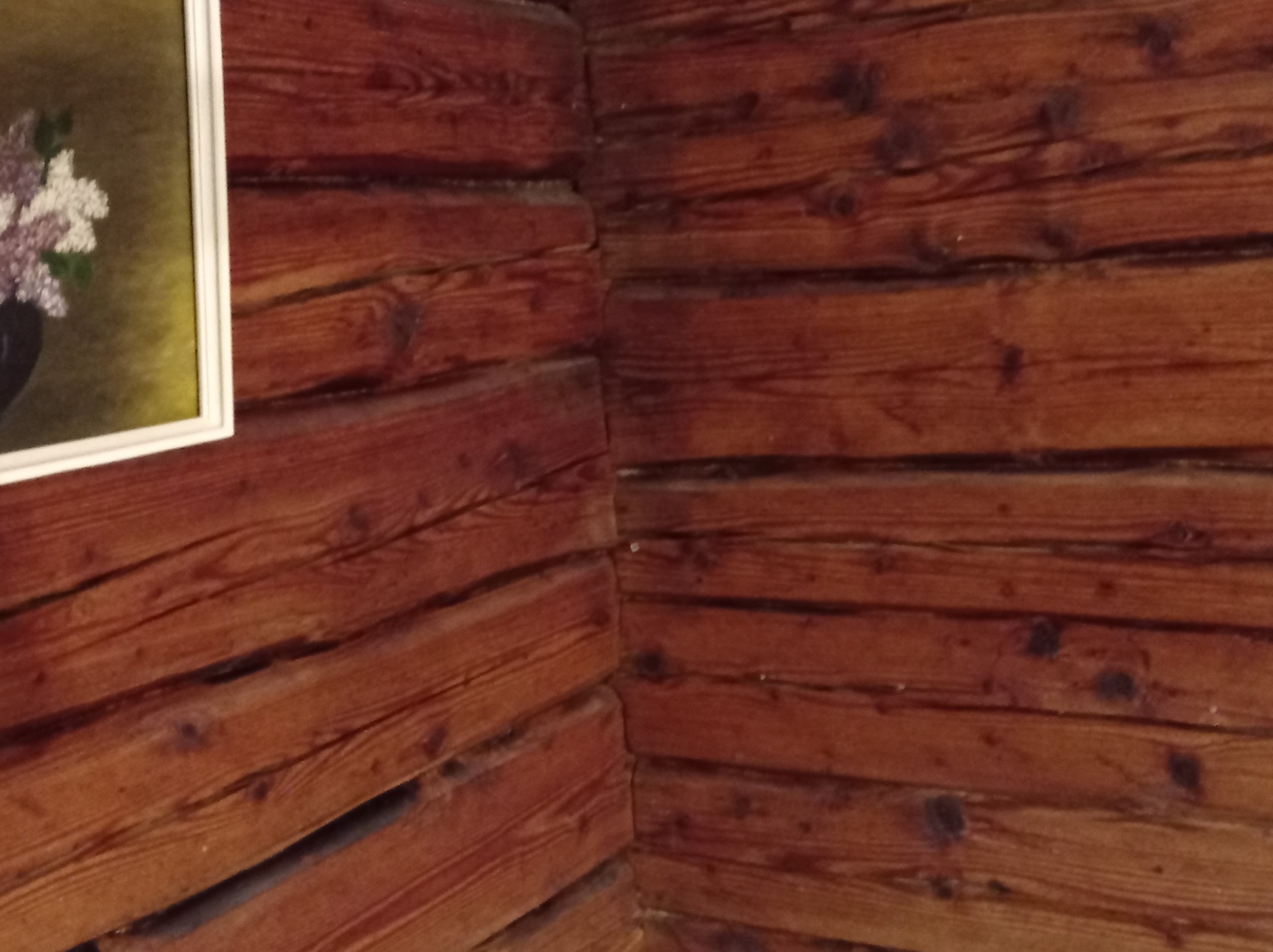

Palksein teeb toa nurga pisut pimedaks, oli mõte et krohviks nurga ära ja värviks valgeks. Umbes meeter kummalegi poole, nö vaba käega. Sobituks hästi ka krohvitud korstnajala ja pliidiga. Enda mõte oli, et BAKiga võrk ja sinna peale kerge "kindakrohv" ja siis värv järgi. Vajumist ei karda, see sein on saja aastaga kõik oma vajumised ammu ära vajunud. Huvitaks just krohvi valik, et kas sinna mingit niiskust ei korja vms? Mis materjal kõige õigem oleks? Ärge näkku lööge, käed oskavad teha, aga maalritööd ja materjalid pole päris minu rida

BAK ei kasutaks, vaid teeks savikrohviga. Vajumist ei pea kartma, kartma pead palgi mängimist ümbritseva niiskuse mõjul ja BAK ei anna järgi ega mängi kaasa. Savikrohv on tunduvalt elastsem. Kui peaks endale või teenustööna tegema ja tellija jätab mulle vabad käed, siis kõigepealt klammerdaks raabitsvõrgu(metallist kanavõrk), teeks savikrohviga esimese sisseviske kihi, laseks lõplikult kuivada, siis teise kihi savikrohvi ja mille armeeriks dzuutkangaga. Teise kihi pind võiks jääda juba praktiliselt sile. Kolmandaks õhukeseks kihiks tuleks juba valge savikrohvi dekoratiive variant mingite lisanditega nagu purustatud merekarbid(õrn efektne sädelus olenevalt valguse langemise nurgast), õletükid või võib ka kuivatatud õlelillest erinevaid tooni helbeid jne. Idee järgi peaks palk ja savikrohv omavahel sobima. Aga võid savikrohvi ka värvida savivärviga, kah väga efektne, kuid hooldusega võib tekkida väikseid probleem, ei ole just eriti nühkimiskindel.laiskloom kirjutas: 23 Nov 2020, 09:55 Enda mõte oli, et BAKiga võrk ja sinna peale kerge "kindakrohv" ja siis värv järgi. Vajumist ei karda, see sein on saja aastaga kõik oma vajumised ammu ära vajunud. Huvitaks just krohvi valik, et kas sinna mingit niiskust ei korja vms? Mis materjal kõige õigem oleks?

Võid ka lubikrohvi panna, nagu vanasti tehti see juba jääbki hele ilma värvimata, pilliroomatt alla klambritega.
Siit lehelt leiad mõlemad nii savi kui lubikrohve , vajadusel ka hüva nõu või soovitusi paigaldaja leidmisel. Öko ehitajale üks äge koht, toodavad isegi telliseid.
