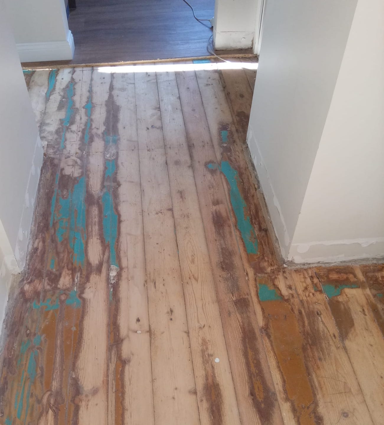

Mu põhiteema:
Ainuke realistlik võimalus kütta korterit sm jossifi aegses majas, on elekter. Keskküttest on KÜ üldse loobunud, enamik kütab gaasiga. Gaasikütte oleks pidanud nullist ehitama, seega elekter. Osa põrandat on veel viimistluseta, saaks panna ca 8 m2 küttekilet maha (640W). Kas sellel on mõtet?
...arvestades, et 1. korrus, betoonvahelagi, kelder kütteta. Vahelael 100mm laagid, 25-30mm vana laudpõrand. Peale tuli/tuleb 10mm osb ja liimitud LVT. Enamik LVT-d juba paigas.
Koridoris (ca 5 m2) on veel laudpõrand (foto). Vaja panna osb(+küttekile?) ja liimida lvt
Elutoas on OSB paigas ja suurem osa LVT-d ka. Sinna saaks panna ca 2,5 m2 küttekilet. Suurem osa korteri küttest hakkab tulema konvektoritest ja IR paneelidest.
Miks ma kõhklen - natuke sooja põrandat talvel oleks tore aga ei tahaks oma põrandaga keldrit kütta. Olen pisut skeptiline, et see küttekile allapoole üldse ei soojenda. Laudpõranda all soojustust pole. Betoonil on veidi liiva ja saepuru. Koridori osas, kus OSB on veel panemata, võiks panna OSB alla näiteks 2-3 mm parketialusvaiba soojusisolatsiooniks. See vist kuigipalju päästaks.

optimist88 kirjutas: 12 Okt 2023, 12:54
elektron kirjutas: 09 Dets 2020, 16:34 ...
ping kirjutas: 09 Dets 2020, 14:42 Kasutades näiteks pidevalt töötavat elektriradiaatorit või (nõrgalt isoleeritud) põrandakütet soojendatakse läbi soojustamata piirete kõrvalkortereid, mida naabrid kinni ei maksa.
Sa väidad, et infrapuna põrandakütte puhul puudub soojuskadu läbi seinte ja lae?
Vaevalt ta seda väitis. Pigem vist, et väikese soojusmahtuvusega põrandaküttega õnnestub hoida toatemperatuuri ja välispiirded natuke jahedamana sel ajal kui ise kodus pole?
Mu põhiteema:
Mõistlik oleks põrand üles kakkuda, betooni peale EPS panna, niipalju, kui seda mahub ning selle peale kas OSB või mingi muu plaat.
Varasema arurelu teemal: Kui põrandaküte ja radikad on sama võimsusega, tundub põrandaküte siiski tiba soojem, parema soojusjaotuse tõttu. Radikate puhul on lae all temperatuur kõrgem kui põranda lähedal, aga selle laealuse soojuse nautimiseks oleks selja taha propellerit vaja.

xil kirjutas: 12 Okt 2023, 15:18
optimist88 kirjutas: 12 Okt 2023, 12:54 ...Osa põrandat on veel viimistluseta, saaks panna ca 8 m2 küttekilet maha (640W). Kas sellel on mõtet?
Mõistlik oleks põrand üles kakkuda...
Minu arust ei ole mõistlik. Põrand on valmis (v.a. kõnealune 5-8 m2), enamus mööblit ka sees juba.

@ optimist88
Eelpool esitatud andmetega ON mõistlik kogu põrand uuesti teha...
Kui siiski eelistad praegust põrandat põhjusel, et "on valmis" siis unusta see põrandaküte ka ära - see on puhas raiskamine...
