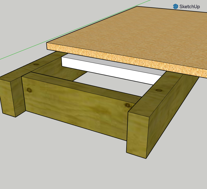

Kas tõesti tehakse nii? OSB liitekohad puitsõrestikul
(muutsin sõnastust)

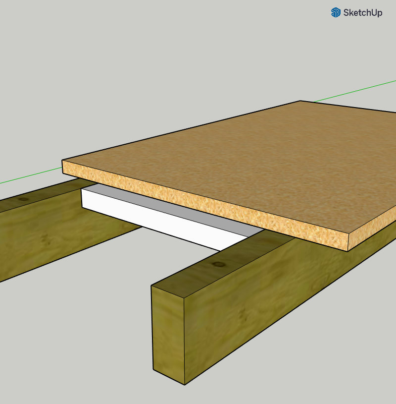

OSB on laagidel (5 x 10, samm 60) külge lastud ja selle kõrvale tuleb järgmine OSB plaat. Laagide külge, rist vahele on paigaldatud 5x10 põõnad aga need on sellest kummalisest liitekohast hetkel teadmata kaugusel.
Laagidega risti olev (valge) põõn (2 x 9?) pole lastud laagide külge vaid OSB'i ja väidetavalt lastakse teine OSB sama põõna külge ning kõik pidi väga OK olema ehk OSB enam ei paindu.
Kas nii seda tehaksegi?
Ma arvasin, et liite koht peab jääma ikka talade vahele kinni lastud 5 x 10 peale.

Kirjuta sellest soperdisest natuke pikemalt. Mismõttes kas seda nii tehaksegi? Mingi suvaline kusti võib ju tõesti igastuguseid asju välja mõelda.
Selleks, et ei peaks põranda osb-le täpselt aluslaage alla sättima on välja mõeldud tappühendus. Liimid plaadid paigalduse käigus kokku ja tulemuseks on üks plaat, mis ei paindu liitekohtadest. Tavaliselt jääb selline plaat aga poes sendiveeretamise käigus ostmata ja siis hakkab see objektil kombineerimine vastavalt oma tarkusele pihta.

OK, uurisin teemat veel veidi ja paanikaks põhjust pole. Laagidel saavad OSB pikemad servad kokku ja see on nagu peab. Selgus ka, et need põõnad ei pea olema laagide külge kinnitatud, kuna OSB peale tuleb veel sammumüra tõke, kips ja alles siis põrand. Seega, kõik on nii, nagu peab.

kunn24 kirjutas: 12 Dets 2020, 15:44 Osb-d ei tohi kokku liimida, peab jääma paisumismisvahe, tavaliselt 3-5 mm, mille võib vahuga täita. Kui ta on kruvitud/ naelutatud, siis on OK, kuid liimile EI.
Mis on pildil valesti? :scratch:
Kõikide sulundliitega plaatide ühenduskohad tuleb liimida sobiva T+G-liimiga (nt polüuretaan).
Allikas https://violent.ee/est/uudised/uudised/ ... sioonides/

kunn24 kirjutas: 12 Dets 2020, 17:19 https://puumarket.ee/buum/files/Violent ... %20EST.pdf lk 13 on mainitud PVA-liimi. Ja samas paar lõiku edasi jahutud jälle paisumisvahedest. Anna kannatust. :banghead:
Noh, mis sul, kunn24, täna õhtul on viga? :scratch: ! "Ajukoroona"? Pole hullu, hommikul ärgates on veel mõned haiguse jääknähud, aga lähed külmkapi kallale ja võtad sealt 0,33 või 0,5l vaktsiini ja peale seda haigusnähud kaovad. ;)
Nüüd sinu viitest. Seal on ju ühemõtteliselt kirjutatud, et servatud plaatide puhul jätta 3mm, sulunditega plaadid lükata kokku, sest nende puhul on sulundite profiilis juba arvestatud paisumise ruumiga ja eelnevalt kohtfikseeritu ja paigaldatava OSB puhul jätta vahe. Mis jäi sinu jaoks seal arusaamatuks, sellest ei saa mina aru. :scratch:

Põrandaplaadid , oikem külg peab toetuma laagile, lühem külg põõnaga.
Kui osb ei ole sulundiga, siis 3mm plaadi vahet ja osbl käivad külgnevatel plaatidel kinnitused malelauas.
Kui tegu on vahelaega, siis 5x10 ei ole selleks õige materjal, kui ei ole tegu vahelaega, siis tekib küsimus milleks need laagid. 60 laagi samm tahab min 25mm osb paksust.
