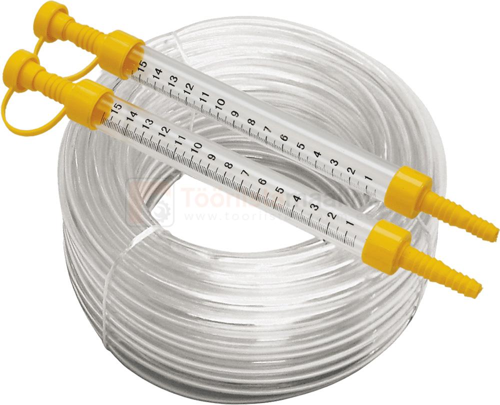

kunn24 kirjutas: 25 Dets 2020, 11:02 Selle junni probleem on vedeliku pindpinevus ja soovimatus pikas voolikus operatiivselt liikuda. Lühidalt, odavam isenivelleeruv laser on selle teoreetiliselt õige, kuid praktiliselt jama asjanduse asemel igal juhul parem.
Esmane täitmine on tõesti veidi tülikas aga kui selle korralikult ja ära teed, on edasine kasutamine väga lihtne ja kiire ning eriti siis, kui sul on vaja nurga taga mõõta. Laser sinna ei paista. Korrektse kasutamise vid'e on net täis.
PS! Seda pildil olevat käkki ei tasu osta. Need korgid tulevad kergelt pealt ära ja pärast on sul kõik kohad talvist aknapesuvedelikku (piiritus - pindpidevus olematu) täis.

kunn24 kirjutas: 26 Dets 2020, 23:58 Jama põhjustab veel voolikusse jäänud mull ja annab mõõtevea. Juba selle tõttu soovitan sellest jamast käia kaarega. Ma kunagi ka hurraaga kasutasin kuni 1. mullini, mille tõttu läks mitme päeva töö sinnasamusesse. Seda torustikku nii hoida, et kasutamisel mulle sisse ei satu, on praktiliselt võimatu.
Millega sa selle täitsid?

kunn24 kirjutas: 29 Dets 2020, 03:05 Eks vesi või antifriisi vesialahus oli, võimalik, et mõlemad järgemööda, kuniks lõin käega ja ostin hiina laseri ja jant lõppenud. Selle seadmega töö alustamine seisnes "kalibreerimises" ehk mõlema toru võrdlemises, et näidud võrdsed oleksid, st mulle sees poleks. Näide heast ideest, mis praktikas osutub juraks.
Ei, need numbrid ei oma seal mingit tähtsust. Paned voolikud kõrvuti ja seal, kus vedeliku tase võrdne, ongi su pihus oleva vooliku nö 0.
"Ühendatud anumate" ideed (ehk vesi on hoiab sama taset) on kasutatud tuhandeid aastaid. ;)
Kui tasemed võrdsed, teed märgi (või jätad meelde numbri, mis torule trükitud) ja nüüd lähed kuhu vaja, tõstad/langetad pihus olevat vooliku otsa kuni vedelik märgil ja ongi loodis punkt teada (sinu 0). Teed seinale või postile märgi ja lähed edasi. Mis selles nii keerulist on? :scratch:
Ainus kord, kui sa pead uuesti kalibreerima, on siis, kui voolik käest maha kukub ja vedelik välja voolab.
