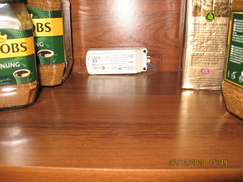

Seinakapist purkide tagant avastati 11,5v toiteplokk (pilt all). On selline paigutus OK? Kui pole, siis kuhu mööblivalgusti toiteadapteri peaks paigutama? Kas sarnaste toiteplokkide puhul tulerisk ka on? Guugeldamine andis, et toiteplokkidel peaks ümber olema 5-15 cm õhuvahet jahutuseks, aga mööblisse paigutamise kohta infi ei leidnud.

Teoreetiliselt ei juhtu seal midagi. Praktikas võib aga mingitel oludel keegi sinna 230V poole peale mõne noa või kahvli vajutada. Edasi on päris mitu võimalust. Üldiselt kui saad siis pane see plokk kapi taha. Kui ei saa siis võid sinna mingi katte peale panna, et juhuslikult seda lömmi ei lükka. Ja seda guugli juttu tasub uskuda. Need plokid lähevad tegelikult ka soojaks. Sõltub aga võimsusest. Kui seal on nüüd päriselt ka 11,5V siis see on halogeenlampide plokk ja võiks olla kuskil 100W kanti. Kui ta efektiivsus on näiteks 85% ja ta töötab kuskil maksimumi lähedal siis on ta umbes 15W küttekeha. Ja sel juhul on see 5 cm õhuvahe üsnagi vajalik.

Esteetiline just ei ole keset riiulit teibiga plokk seina lajatada, aga üldiselt eks need kapialused valgustid umbes nii tehakse jah. Viisakam paigaldaja oleks nurka pannud ja niiviisi, et juhtmetele ligi ei saa, see on vast selle paigalduse kõige nõrgem koht. Ma isegi ütleks et korrektsema kaitseekraaniga on kapis sees parem variant kui kapi taga, need odavamad toitekad kipuvad saba andma ja jube tüütu on kuskilt liistude jms tagant asju välja õngitseda.

Ülakapi peal oleks kõige parem - ei jää ette, ega hakka silma ja jahutus on ka kindlustatud.
