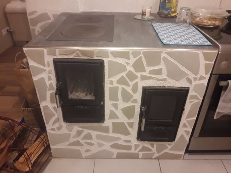

https://cache.osta.ee/iv2/auctions/1_1_16472714.jpg Kena pilt.

Pliit ehitatud aastal 1940 + soemüür ahjupottidest.
Pliidiplaat A-S AIWAZ, rõngastega.
Aastatel 1950 lisatud sinna pudelid ja wehrmacht 200 liitrine vaat boileriks, elektrit siis veel kahjuks polnud. Vesi tuli siis pumbata majas oleva käsipumbaga FRANZ KRULL.
Puhastamine tähendas pliidirõngaste äravõtmist ja torude puhastamist.
Sooja vee saamiseks kasutatud igapäevaselt kuni aastani 2019

Ma sõbraliku külahulluna soovitav ehitada võimalikult lihtne ja töökindel ahi...eriti kui kogemusi palju veel ei ole.
Ise valumassi ära vala, kasuta serva soontega saksa shamottplaate ja ahju sisu jäta igast suunast vabaks, et saab paisuda, mängida.
