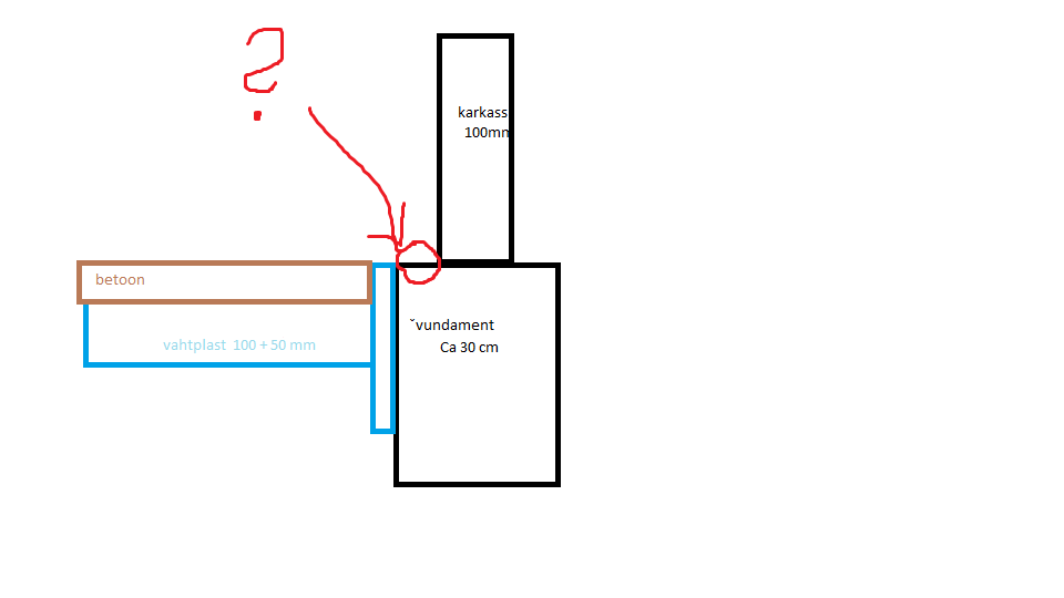

Hakkasin siis lammutama vanavanemate maja esikut, et sellele teha värskenduskuur. Ei oska öelda kes, kunas, millal ehitas, aga tekkis väikene küsimärk, et kuidas edasi.
Plaan oleks siis valada betoonpõrand, kus küte sees ning peal keraamiline plaat.
Probleem selles, et kui ma valan nüüd betooni ära siis vundamendi juurde jääb ju külmasild ca 10 cm.
Mis võimalused oleks külmasilla kaotamiseks? Ruum ise pole suur ca 7m2.

Tōstad pōranda kōrgemale, piikad vundamendi nurga/serva poolviltu maha vōi mōlemat korraga. Ja vundamendi vōiksid soojustada väljast.
Re: Vundamendi külmasild
aero kirjutas: 05 Jaan 2021, 19:08 ...Ja vundamendi vōiksid soojustada väljast.
Väga õige märkus...
Soojustatakse väljast (hea küll - on erijuhud nt muinsuskaitselised objektid vms)
Ükskõik mida Sa seespool teed külmasillast lahti ei saa - jah - vähendada saab...

Kasutan ära teemat, kuna mul täpselt sama olukord nagu teemaalgatajal, ainult et tegu on garaaziga. Kui palju võiks väljastpoolt maa all minna soojustusega ning kui paksuga? Probleemiks on see, et nurkades kipub väga külmade ilmadega tekkima härmatis ja vaatamata sellele, et seintes ja laes on üle keskmise soojustust, siis elektriarved kütmiseks on ikkagi liialt suured. Tundub, et sellisel kujul külmasild on väga väga kahjulik rahakotile.
Kas välisel soojustamisel võib ka mingit negatiivset efekti olla? Näiteks sokkel ei saa enam nii vabalt hingata väljapoole ja muutub niiskemaks ja hakkab rohkem sisse poole aurustama niiskust. Talvel pole see muidugi probleem, pigem isegi kasulik, kuna õhuniiskus on nagunii madal ja vaja oleks vaat et isegi õhuniisutajat . Kuidas aga suvel on, äkki ajab garaazi liigniiskeks?

Vastan värske kogemuse pealt. Maja paekivivundamendile läks 10 cm sinine vahtplast. Plaadi saagisin pooleks, seega sügavus 60 cm maapinnast. Plaadi ja seina vahe valasin hästi peene liivaga tehtud vedelat segu täis. Õues kraav veel lahti, seega vahtplasti välispind on sama mis välistemperatuur. Ja saan öelda, et tuba palju soojem kui eelmistel talvedel, pole ka niiskusehaisu, mis varem oli tavaline.
Nii tegin, aga kas nii teha tohtis, pole aimugi.
