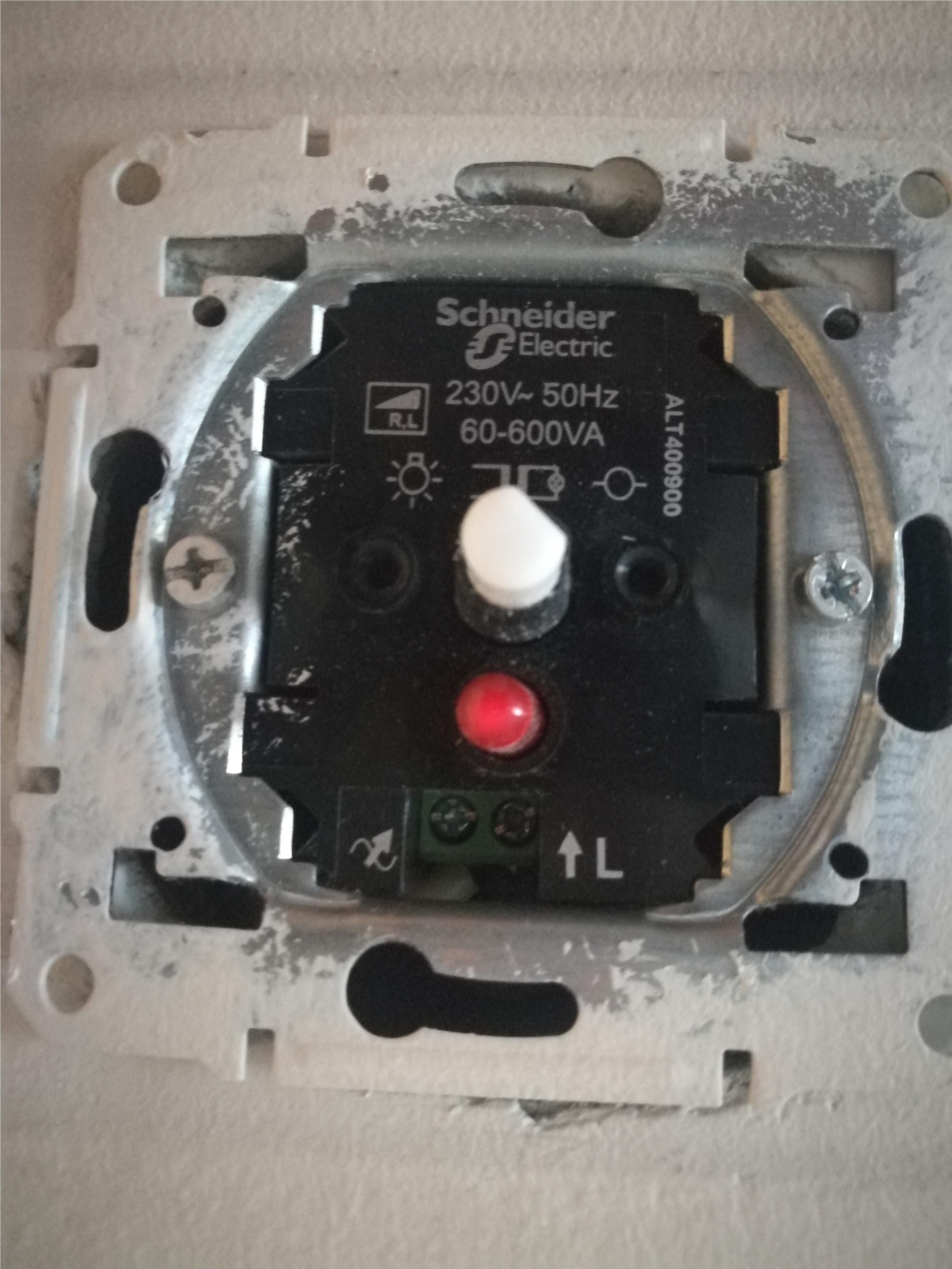

Seinas Scneider Electric ALT400900 - näitab punast tuld kui keera, tundub ok.

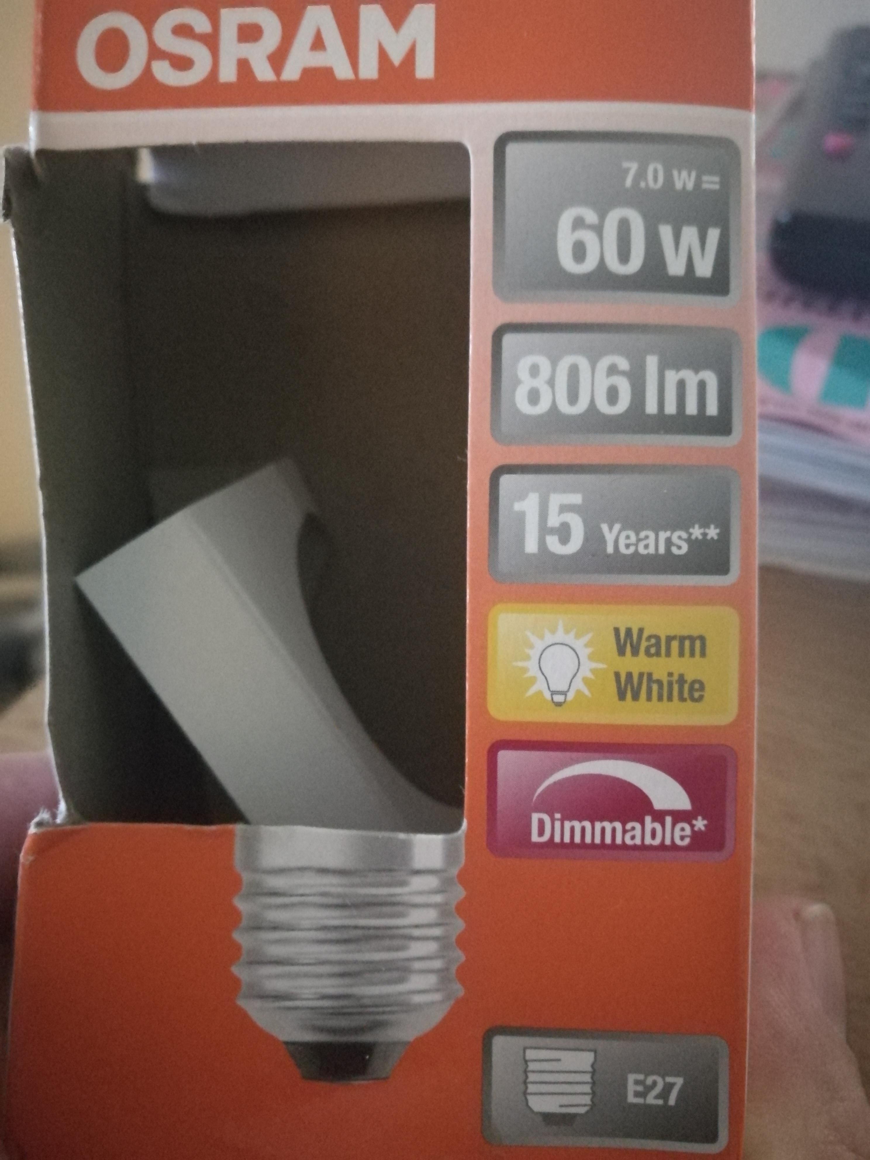

Uus pirn taas ostetud, õiged W, LED, OSRAM, dimmer.

Kui sa vahetasid niidiga pirni LEDi vastu siis nii ütlegi. Keegi teine peale sinu ei tea mida sa seal tegid. Ja kui nüüd nii oligi siis vaata korraks selle dimmeri peale kah. Seal on märgitud võimsuse vahemik (no peaaegu võimsus) ja ilmselt on see LED pirn heal juhul 7W mis jääb peaaegu kümme korda alla selle võimsuse mille peale dimmer tööle hakkab.

Kusjuures laelambil endal kirjas - "Max 13W LED only"

Uue dimmeri järgi lähed siis lisaks võimsusele otsi ka trailing edge tüüpi. peaks paremini toimima ledidega.

See ju hõõglambi dimmer ja ta ei pruugi LED lampi põlema panna. Osta LED-i dimmer
