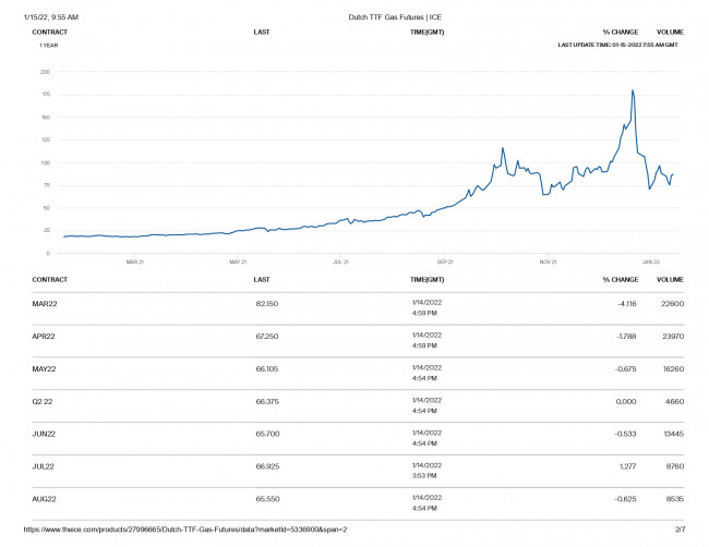

Pildil gaasi hind Hollandi virtuaalsel turul TTF. (2021 - 2022 15 jaanuar)
Vaevalt et gaasi hinnatase 25..30 eur/m3 tagasi tuleb. Uus tase hakkab joonistuma ca 80 eur/m3. Pole vist mõtet arvata et 21 detsembri piik oleks uus tase. Gaasi energiast saab elektrienergia.
Kuna hr Liive ütleb et Baltikumis määrab elektri hinna Leedu gaasijaam siis vast tuleb elektri hind ca 100 eurMWh.
Ehk ei saa öelda et gaasi hind ja elektri hind meil ei sõltuks üksteisest.
Õhk-vesi pumbaga on lihtne, tuled elektri hinnast uuema masinaga 3x alla,
Minu arvamus ei ole sõltumatu aga võimalikuks gaasiikütte vältimiseks arvutasin sõbrale 20 kW soojuspumba tasuvusaega (tootlikus 60 tuh kWh aastas) ja sain tulemuseks 2,5 aastat.
