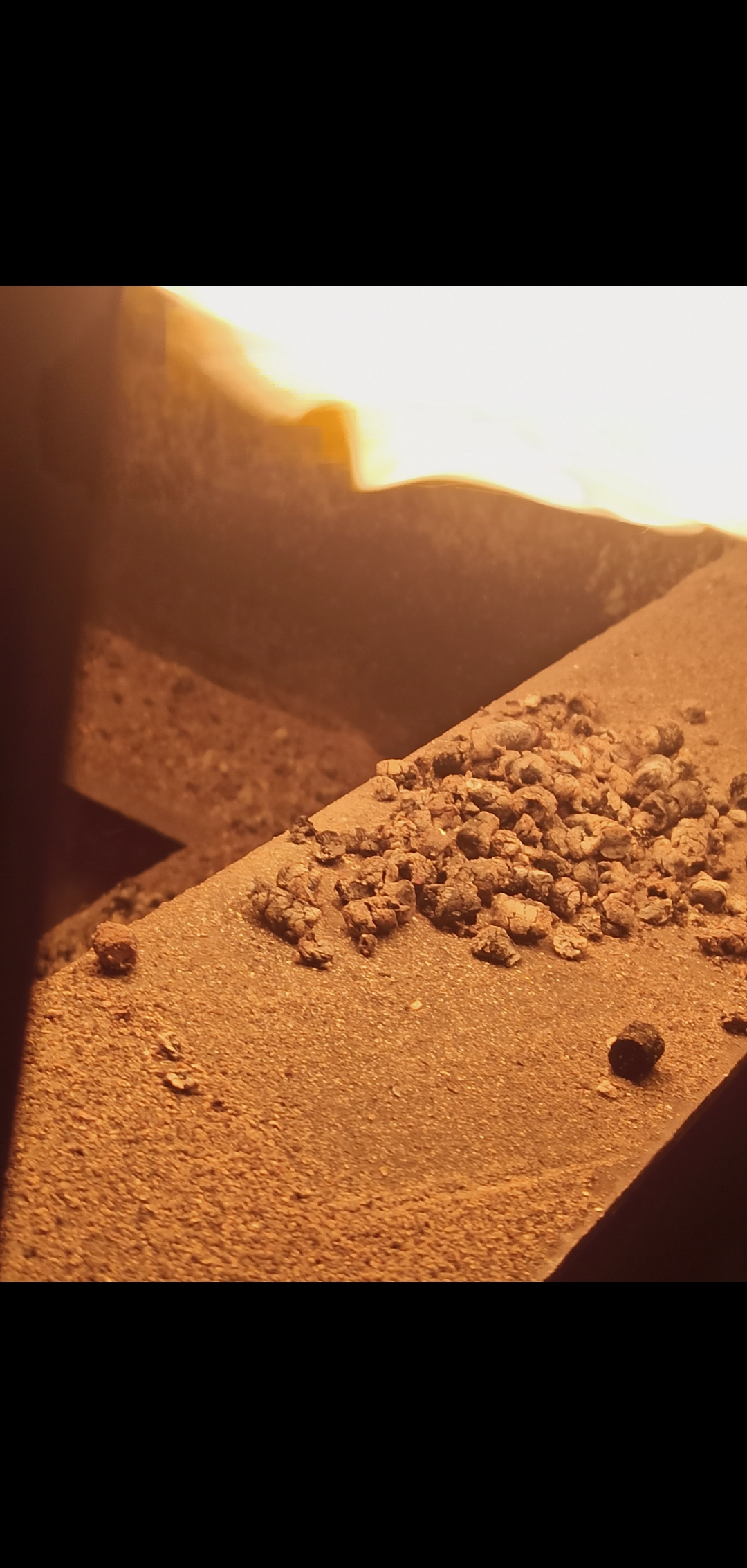

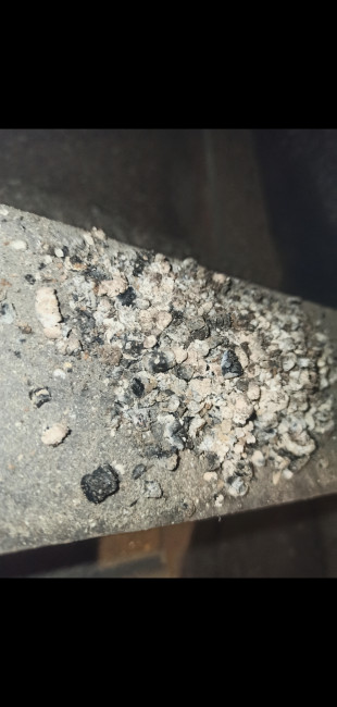

Sooviks mõne targema abi Kipi põleti seadistamisel.
Katlas on mustad ja kõvad pooleldi põlenud pelletid.
Milliseid seadeid Kipi kasutajad kasutavad?

Kui see on kogu saak, siis pole väga hullu.
Mul endal küll ainult tuhk.
Järgnev jutt kipi 26kw põleti kohta.
Eeldusel, et sul on teo tootlikuse test tehtud, võib sul ventilaator liiga kõvasti peale puhuda.
Kui see ei aita. Võid proovida tehaseseadmete taastamise ja alustada algusest.
Reseti saab teha menüüst ""tehnilised seaded".
Sisenema peab koodiga 4996.

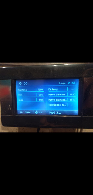

Kasutan sellist kontrollerit

Vaatan,et õhk sul 28% ja 13kw, kui palju 26kw peal õhku on? Äkki on liialt palju, kuigi kahtlane. Endal vist umbes sama.
Mul seadistatud 35% peale max võimsusel.

Kui järele mõelda oli alguses üsna sarnane probleem, teooriaks oli, et need põlemata pelletid tekivad kustutamise protsessi käigus.
Probleem siis selles, et leegi andur ei näe viimaseid hõõguvaid pelleteid ja viimane puhumine, mis on 100% ventilaatori jõust, saadab põlemata toote tuhakasti. Mul aitas selle vastu puhastus intensiivsuse tõstmine. Tehase seade oli 5%, muutsin 10% peale.
