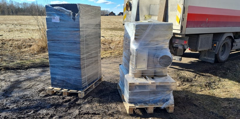

Tavalugeja kirjutas: 30 Mär 2021, 12:17korsten24
Selge, viska paar pilti siia ka, kui kohale jõuab :clapping:

KukeAabits kirjutas: 30 Mär 2021, 18:39
Pottseppmeister "Kaminahi"

KukeAabits kirjutas: 07 Apr 2021, 07:53
Kena, kas püsti ka juba? Pilti? :thumbsup:
Täna proovisin alustada :)

Tavalugeja kirjutas: 07 Apr 2021, 18:11
Näita plokkidest ja sisust ka pilte
