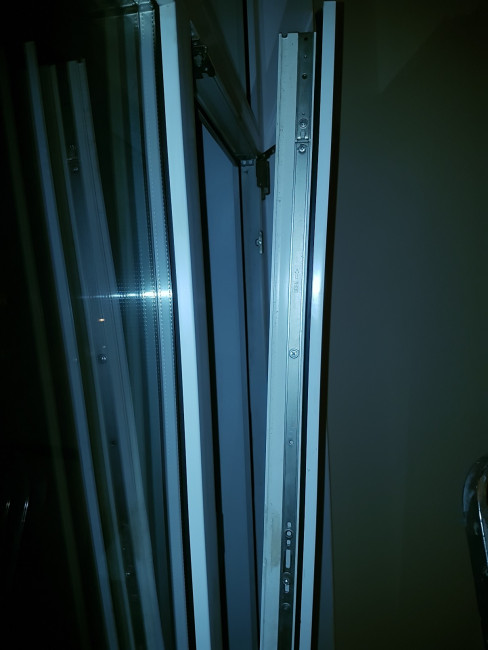

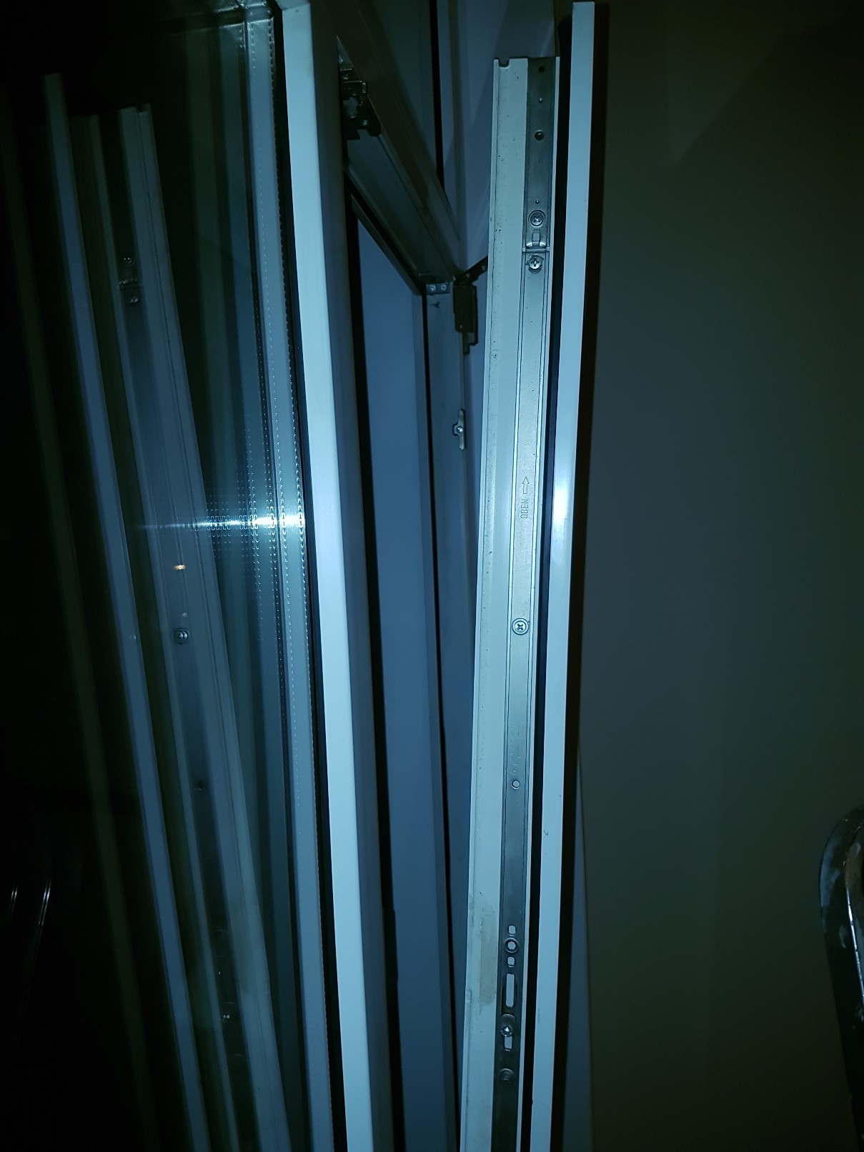

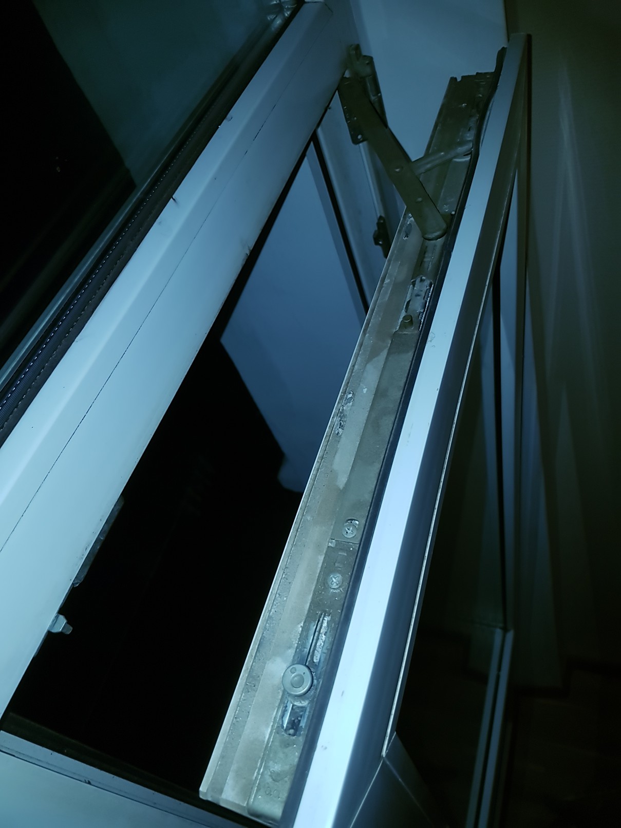

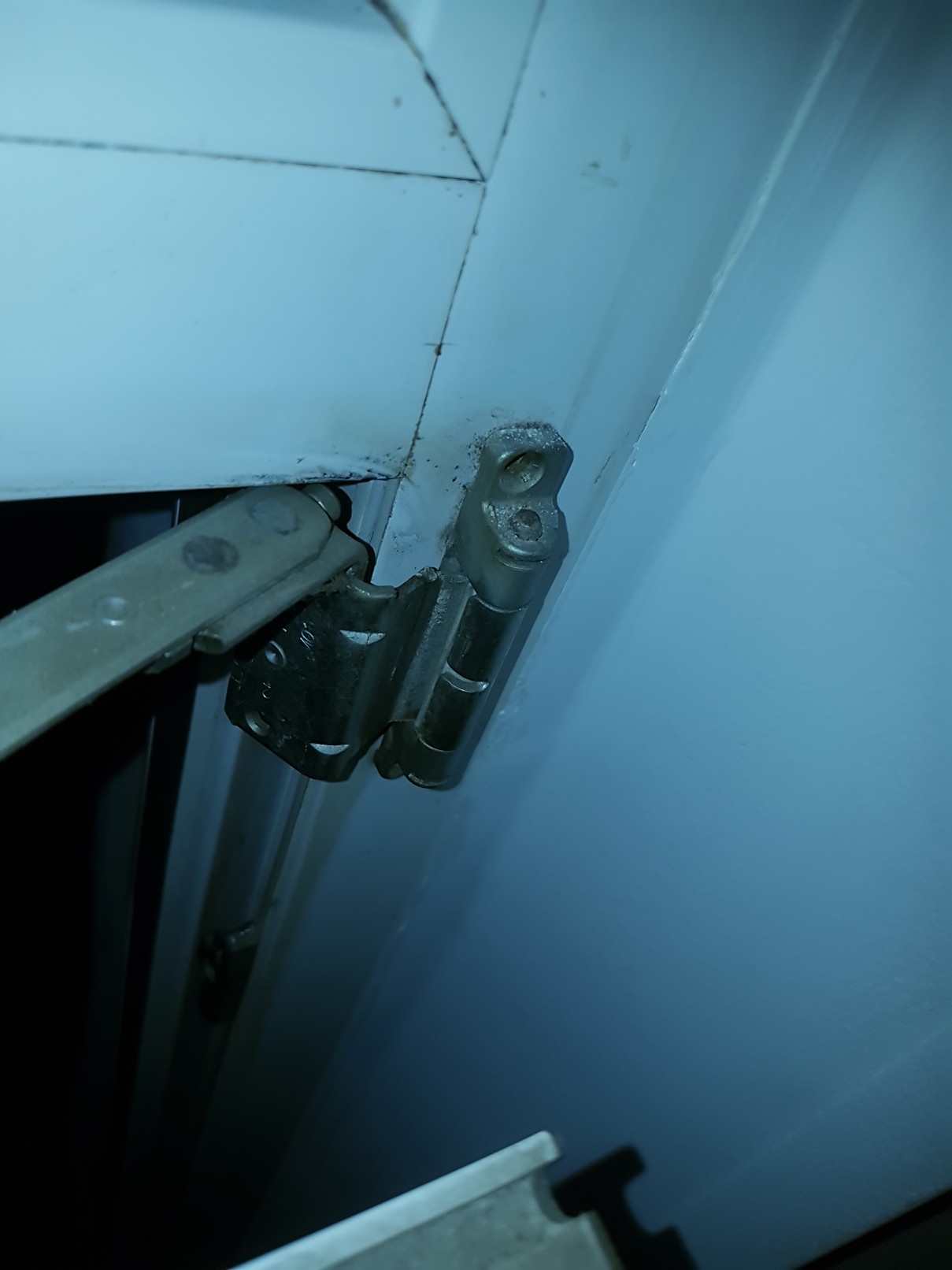

Kuidas ja kust ust reguleerida?
Vead nagu ikka, tahad ust avada, kukub tuulutus alla. Tahad tuulutust e. keerad lingi üles, ei avane üldse, jääb nagu kinni kuhugi.

Re: plastukse reguleerimine
Alumisest hingest keeratakse peale, kui see probleem, et uks liiga all ja seetõttu lahti kukub. A viga võib ka muu olla....
Kui iga päev ei tegele sellega siis paras mõtlemine ja loogikaülesanne mida kuhupoole keerata, et toimiks, aga tehtav. Eeldusel muidugi, et aken on igatepidi loodis ette pandud.
ma hästi ei saa pildilt aru, aga teisel pildil nagu paistab, et oleks midagi puudu või katki.
See punn, mis sealt akna keskelt paistab, see on kahtlane.
