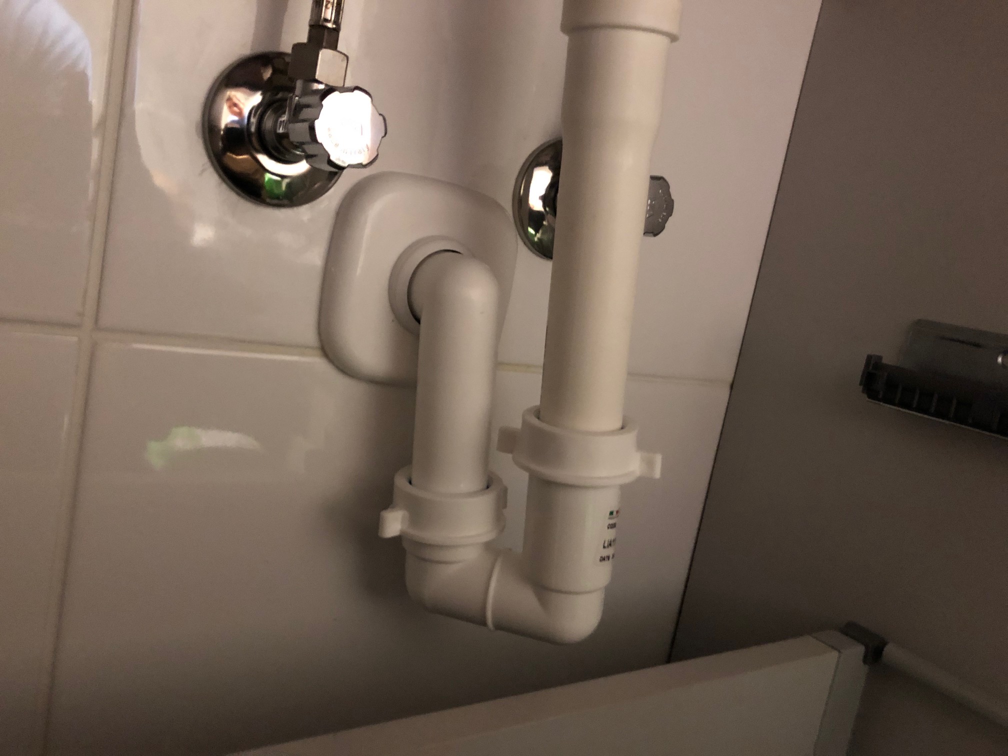

Mul mure vannitoa valamu sifooniga.
Kuna vesi ei läinud hästi ära, võtsin sifooni lahti - oli loomulikult juuksekarvu jms jama täis, kuid aastaid olnud "metallist" sifoon + Tallinna vesi ka oma töö teinud, ehk siis läbi roostetanud. Tagasi enam põhimõtteliselt panna ei saanud. Ostsin Decorast valge-plastik sifooni, panin külge, aga ei sobinud kuna sahtel käib vastu. Siis soovitati sellist mugavamat, universaalsemat varianti https://www.decora.ee/sifoon-lira-11-4x ... misaastlik
Oma "tarkusega" ühendasin ta hästi kiirelt ja lihtsalt, ilma nii öelda haisuluku kohata - vesi läks ära kõik oli hästi, kuid hakkas lõhnama. Sain aru, et pean ühendama nii nagu karbi peal näidatud, ühendasingi, hais kadus ära, kuid nüüd ei taha vesi hästi jälle ära minna. Ju siis jääb ikkagi sinna "haisuluku" kohta liialt kinni.
Panin paar pilti ka millisena ta praegu jäi. Oskab keegi nõu anda, mida võiks veel proovida?
(Vannitoa sahtlisse nn ava sisse freesida on üsna viimane variant, kuna tegemist üüri korteriga ja see jääb ka välja tõmmates näha)
Aitäh!

Siis on seal (või kuskil kaugemal torus) jälle midagi ees. Vesi ei saa torukaarde "kinni jääda". Niipalju kui peale tuleb läheb ka ära.

Paigalda see haisulukk kõrgemale, siis ei pea langev vesi nii suurt takistust ületama nagu sul praegu seal on. Ühendatud anumad ja haisulukus ei pea nii kõrget veesammast olema.

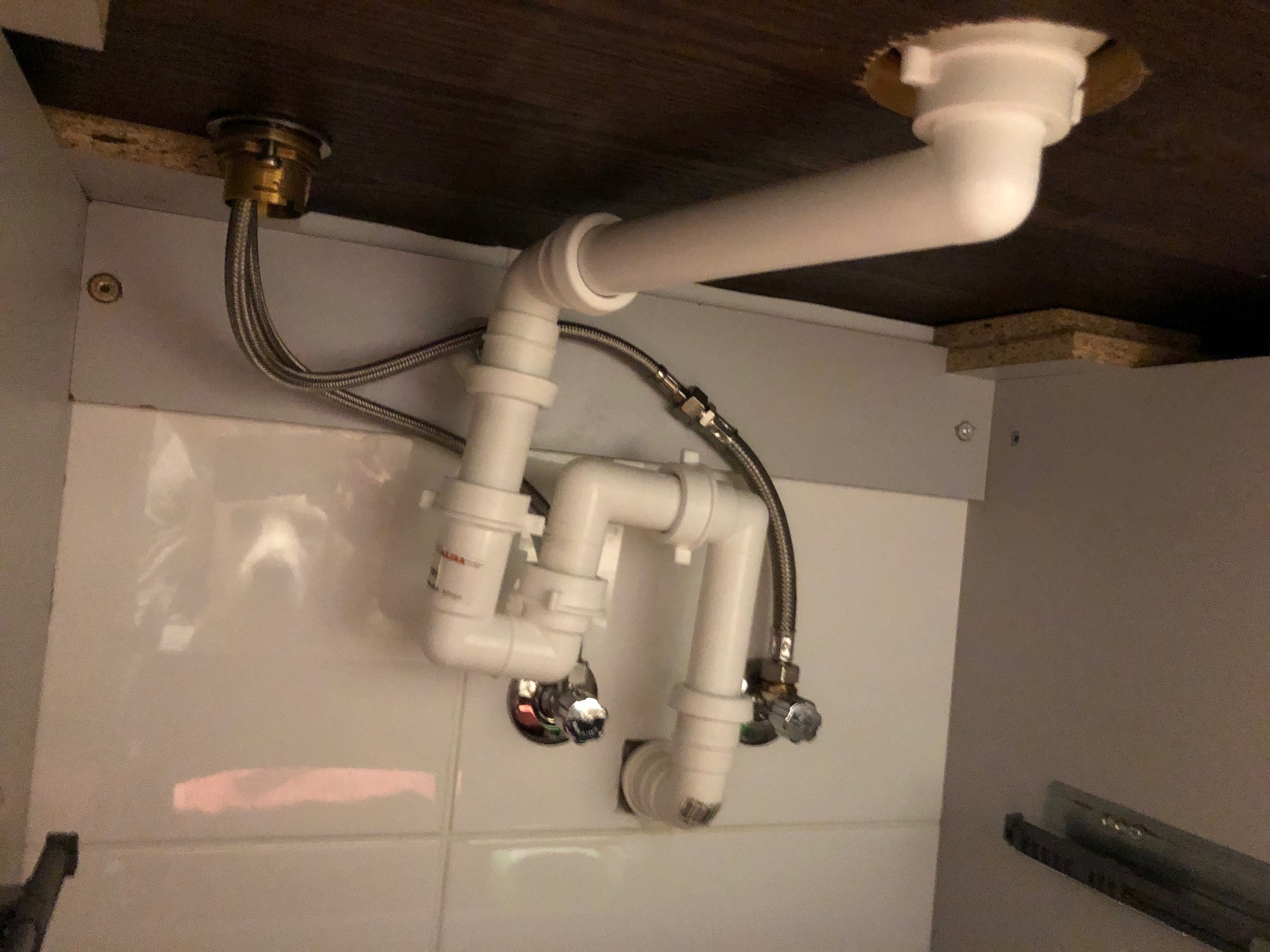

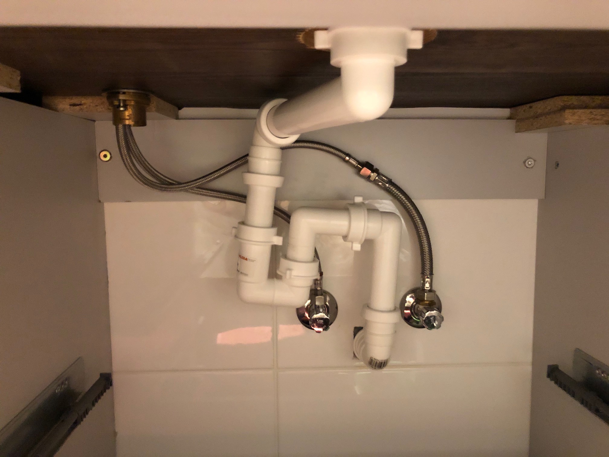

Üritasin nüüd enda mõistusega seda haisulukku siis kõrgemale tõsta. Panin 2 pilti kaasa.
Võite julgelt öelda, mis valesti tegin - või kuidas siis täpselt tegema peaksin? Fakt on see, et hetkel midagi paremaks ei muutunud (ilmselgelt) sest tegin midagi valesti, vesi ei lähe ära.
Torud on kõik uued + mingit ummistust kuskil olla ei saa (sest siis kui selle nn esialgse kiirühenduse tegin ilma haisulukuta jooksis vesi väga kiiresti läbi)
Saan midagi nende juppidega kombineerida ja korda teha? Või ei ole midagi parata - tuleb siiski torumees kutsuda? :)

Valesti ei ole midagi. Kui mingit takistust ees ei ole peab vesi ära minema.

Pilte vaadates on ainus võimalus, et mõni toru on liiga "sügavale" lükatud ja katab osaliselt toru seest(juhul kui ummistus puudub). Muidu välimuselt on kõik ok. Vaata põlvede kohad üle, toru ei pea olema nii kaugele kui võimalik lükatud, piisab kui on 2-3 cm läbi tihendi.

Pakun ka, et vaata üle kas mõni torunurk vee äravoolamist ei takista sellega, et toru on liiga sügavale liitmikku sisse lükatud? Osadel sifoonidel on küll sees seda takistav serv, kuid mõningatel on see täitsa võimalik. Teine võimalik põhjus on sifooni läbimõõdus. Endal pandud elamisse kõik sifoonid 50mm läbimõõduga ning vesi voolab ära igati korralikult ja kiiresti.

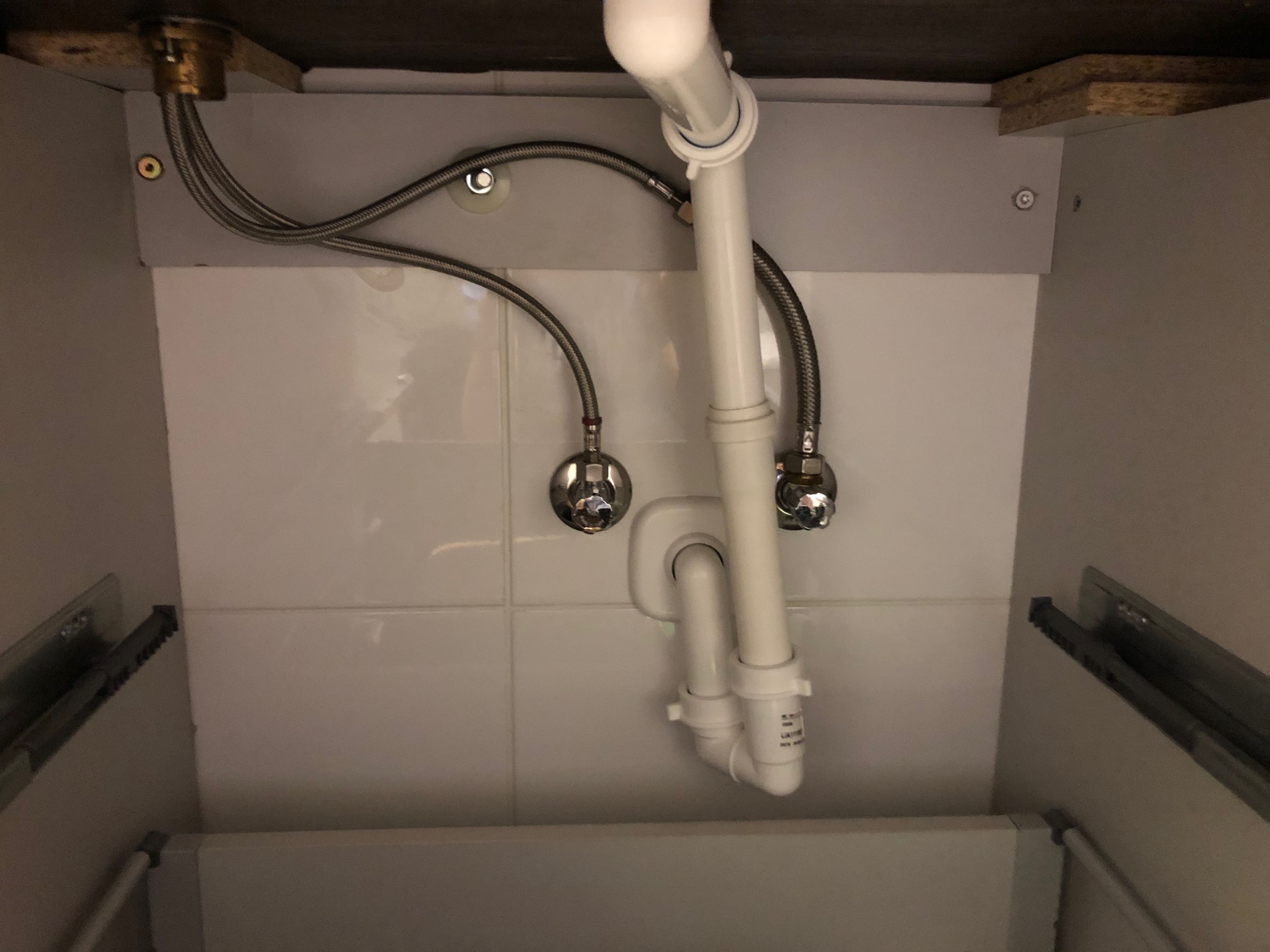

Proovisin nüüd täna täiesti lahti võtta, jupp jupi haaval.
Kuskile vesi kinni ei jää nii öelda eraldi vaadatuna. Samamoodi ei ole kuskilt lükatud midagi liiga sügavale - jätsin nii piiri peale liited kui sain - tulemus täiesti null, ehk vesi ikka ei lähe ära.

Pildilt paistab, et valamul ülevoolu pole. Kaldun arvama, et torustik jääb vaakumisse.
Pane enne seina minekut kolmik+ antivaakum klapp vahele. Peaks aitama.

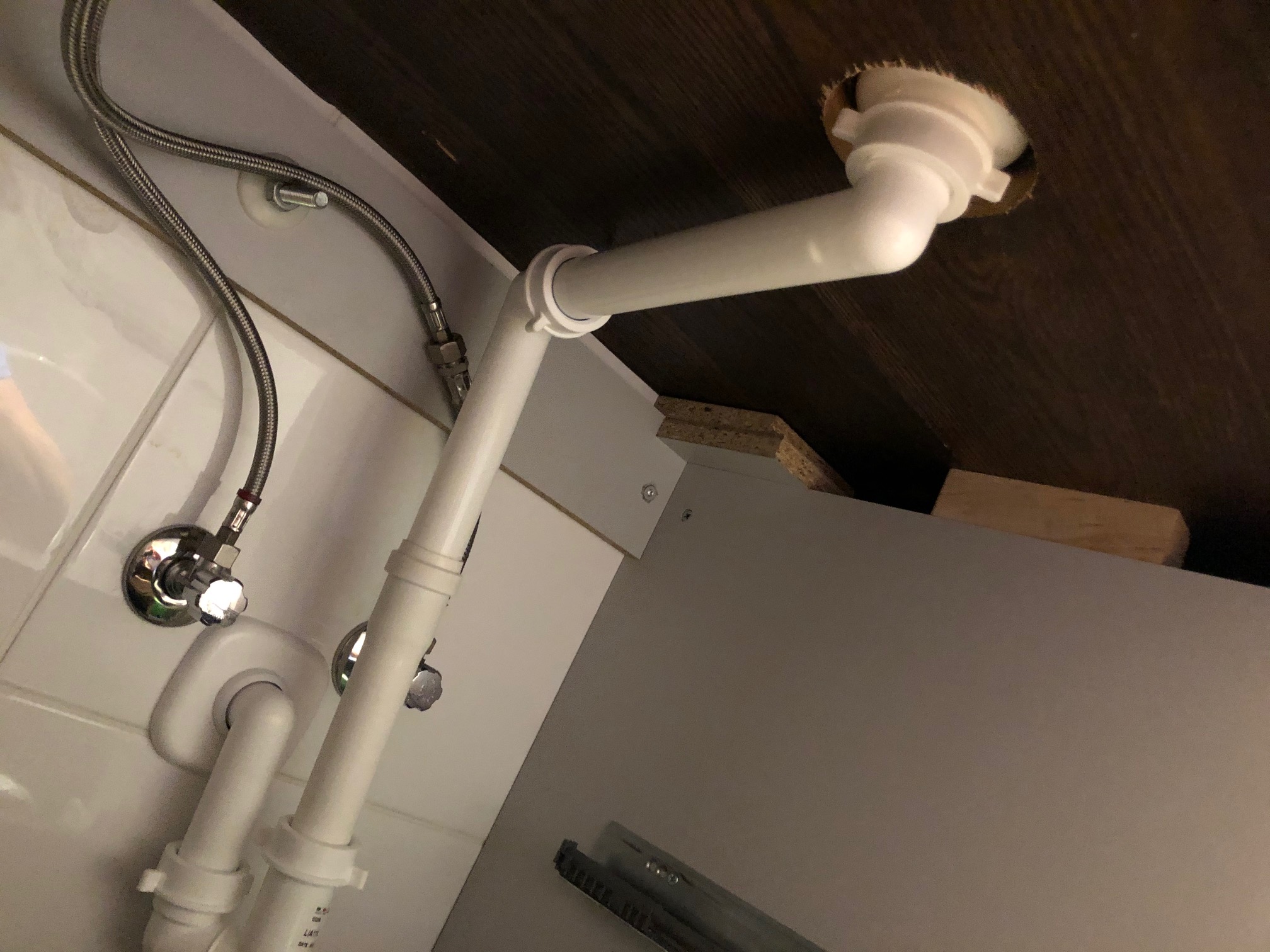

Kas Sa mõtled seda pikka osa, mis tuleb otse kraanikausist ja liigub siis 90kraadise põlve poole? Pildilt tundub, et tema tagumine osa (põlve osa) tõuseb ülespoole - seda mõtlesid?

No mis te lollist hurjutate on ju näha et se kandiline haisulukk on liiga sügav ja ebaloogilise kujuga vee normaalseks liikumiseks.
Võtsid lahti panid kokku , naersime, nüüd vaata seda haisuluku linki mis ma lisasin ja osta normaalne jupp poest.
