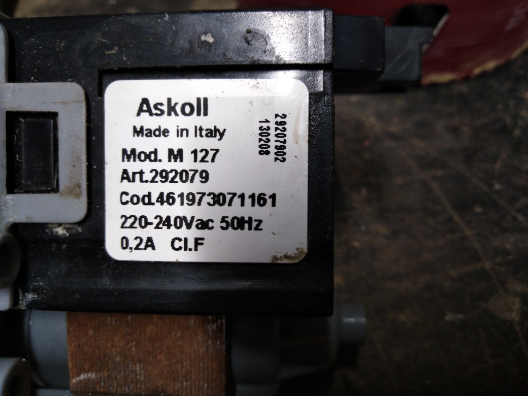

Kas allpool oleva sildi pildi järgi ei ole võimalik midagi välja nuhkida?
Kalvis kirjutas: 18 Mär 2021, 07:55 Kui vesi suudab piisavalt jahutada siis probleemi pole. Sel juhul on 24/7 täiesti lubatud.
Käisin keldris ja uurisin veidi mootorit. Mõistlikku jõudu kasutades tiivikut ära kangutada ei õnnestunud, aga targemaks sain vist niipalju, et magneti ja platskorpuse vahele satub vesi kindlasti. Magnetpool tiivikuga on eraldatud plastkorpuses ja mähise lamellid on plastkorpuse peal. Esialgu peaks vee temperatuur idee järgi olema ca +5*, aga kindlalt ei tea, sest ei ole kunagi mõõtnud kui soe/külm vesi tuleb 32m sügavusest puurkaevust. Igatahes külm on kindlasti. Eks ta 200-250l tünnis välistemperatuuri ja ja tsikulatsiooni tulemusena vist natuke ka soojeneb. Vee soojenemise viga tünnis saab parandada kaevust kaevust külma juurde lisades või vahetades.

Selleks, et kuumuse tõttu mootor otsad annaks, peab mähise sees temperatuur minema sinna >90C kanti. Peale seda hakkavad nõrgema isolatsiooniklassiga mähised sulama.
Kaevuvesi on kuskil 10 C ringis. Võib ka külmem olla. Vesi jahutab hästi. Määravaks on soojaülekanne mähiselt plastkorpusele.
