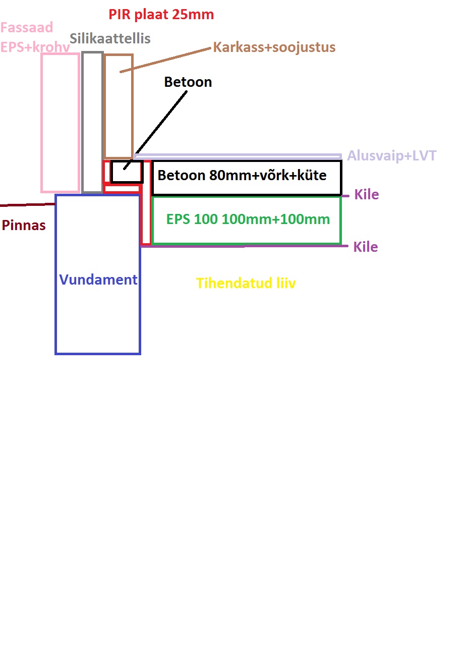

Oleks palun nõu vaja, kas lahendus võiks õige olla? Nimelt käsil ridakaboksi rekonstrueerimine. Soov lasta valada uus küttega põrand. Enne seda plaanis endal eeltööd ära teha. Olukord selline, kus põrandat tuleb tõsta üle olemasoleva lintvundamend. Uus betoonpõrand ei tohiks olla lintvundamendi osa? Kas pildil olev lahendus võiks olla õige? Punasega on tähistatud PIR 25mm plaat.

Kas see joonis on see mida plaanid teha või olemasolev olukord?

See oleks jah plaan teha, joonisel kujutatud vundament, silikaattellistest sein ning fassaad on vaid paigas. Kõik muu tuleks teha.

Karkass+soojustus sisse jätaks ära ja betoonplaat seinani (seina ääres õhem), et alla ja seina äärde jääks õhuke vahtplastiriba.
Kui nüüd karkass soojustusega on olemasolev siis sinna alla lükkad vahtplast või vahutad täis. Betoonplaat lõpeb vahetult enne karkassi+soojustust.

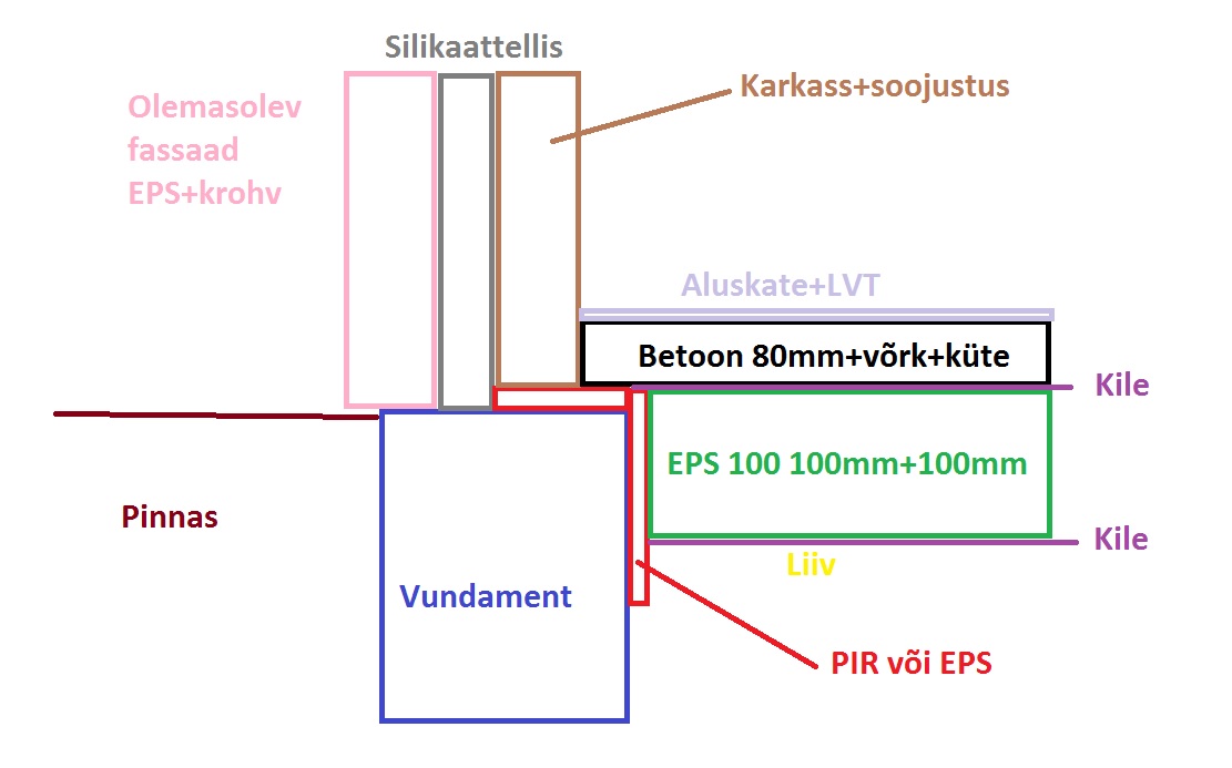

Tänud vastuse eest!
Seega piltlikult võiks asi näida selline nagu alloleval pildil?
Kas PIR plaadil seal on üldse mõtet, võiks asnedada EPS 100-ga?
Väljast on vundament soojustamata, kunagi tulevikus plaan see soojustada.

Just.
Väljast ei oma vundamendi soojustus enam nagunii mingit mõtet.
