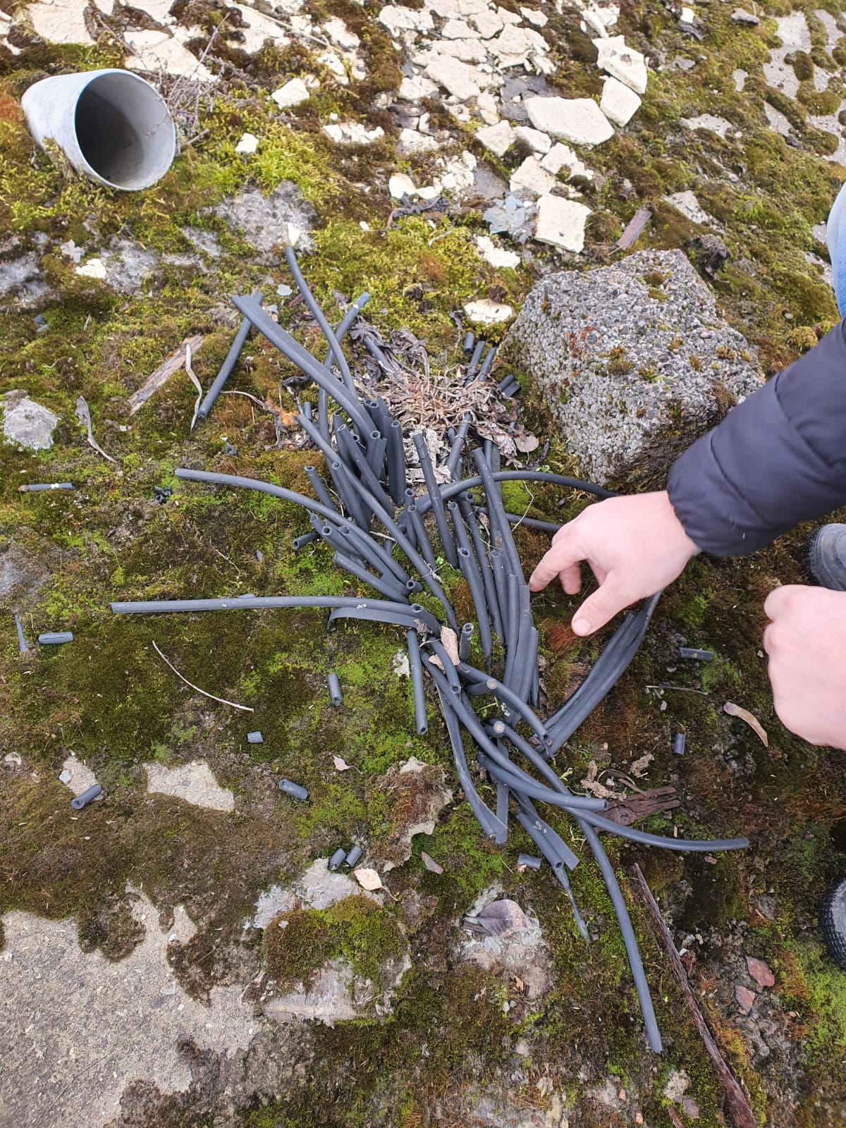

selline küsimus,seisma jäänud vundament ,põranda küte paistab veetud olevat aga välja tulekud väga kidurad juba paistavad olevat,kas on mõtet proovida survestada või parem valada uus plaat torudega peale.
PS.olen ise ka ainult pilti näinud,laps suutis osta

Ma näen SELLISEID põrandakütte torusid esimest korda. Tahaks seda pumpa näha, mis neist vedelikku läbi jaksab ajada

Enda jaoks unusta ära need torud ja jäta need ämblikele või mis iganes putukatele varjupaigaks. Toru sees toimub ammu aktiivne elutegevus.
Lisaks veel, et torude otsad on ammu rabedaks muutunud UV mõjul.

täpselt mu enda mõte,uued torud ja asi tehtud:)

Ära kuula neid eelmisi, väga hästi saab hakkama sellega mis seal paistab.
