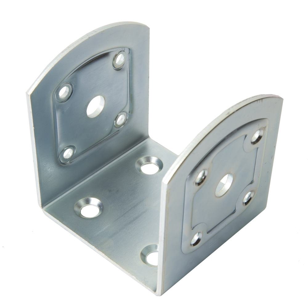

Tervist targemad ehitusmehed,
pole ise ehitusmees, kuid otsin sellist U-kujuga nurgikut või asja:
https://www.k-rauta.ee/p/prussitugi-91x ... na&index=9
K-rautas, kus on seda ainult ühes suuruses, nimetatakse seda PRUSSITOEKS, terves Internetis aga mitte kusagilt mujalt ei leia sellise nimega ühtegi sarnast asja. (nett pakub nimega "prussitugi" küll lihtsalt metallnurgikut või siis prussikingasid) Igaljuhul, äkki oskab mõni targem inimene öelda, kas sel asjal on ka mingi muu nimetus, mille järgi seda leida võiks? Või teab mõni kohe, kust selliseid asjandusi erinevates suurustes saaks? Huvitaks just mingi 50x50mm versioon. Ei tahaks nagu uskuda, et tervel planeedil on neid ainult ühes suuruses ja seda müüb ainult K-rauta..
Suur tänu!

Re: Mis asi see on?
Trennwandhalter, karkassikinniti, U-nurk .

Re: Mis asi see on?
See on küll "ilus asi", aga konstruktsioonis töötab täielikult ainult siis kui kasutatakse kalibreeritud ja määratud temperatuuri-/niiskusega puitmaterjali.ehituslammas kirjutas: 29 Apr 2021, 23:31 Tervist targemad ehitusmehed, ....
.... Huvitaks just mingi 50x50mm versioon. Ei tahaks nagu uskuda, et tervel planeedil on neid ainult ühes suuruses ja seda müüb ainult K-rauta..
Suur tänu!
50x50mm materjal on tavaliselt saematerjal, höövelprussi toorik ja konstruktsioonis seda insener ei kasutata.
45x45mm hööveldatud karkassimaterjal võib tegelikus elus objektil (sõltuvalt puidu niiskusest) olla +-2mm tolerantsiga.
Ehk suure tõenäosusega jäigale klambrile märg ei mahu vahele ja kuival prussil saab ainult ühe poole kruvid lõpuni kinni keerata ning märja materjali kuivamisel rebitakse ühe poole kruvide kinnituskohad puruks.
Kui selline klamber teha nii pehmest (õhukesest) materjalist, et saaks varieeruva paksusega prussil mõlema poole kruvid lõpuni keerata, siis pole nii nõrgal kahepoolsel kinnitusel suurt mõtet.
Arusaadavalt kuna sellise kinnitusvahendi kasutamine on komplitseeritud, siis pole neid ka laial müügil sest ehitusmehed neid ei kasuta ja ei küsi poest.
