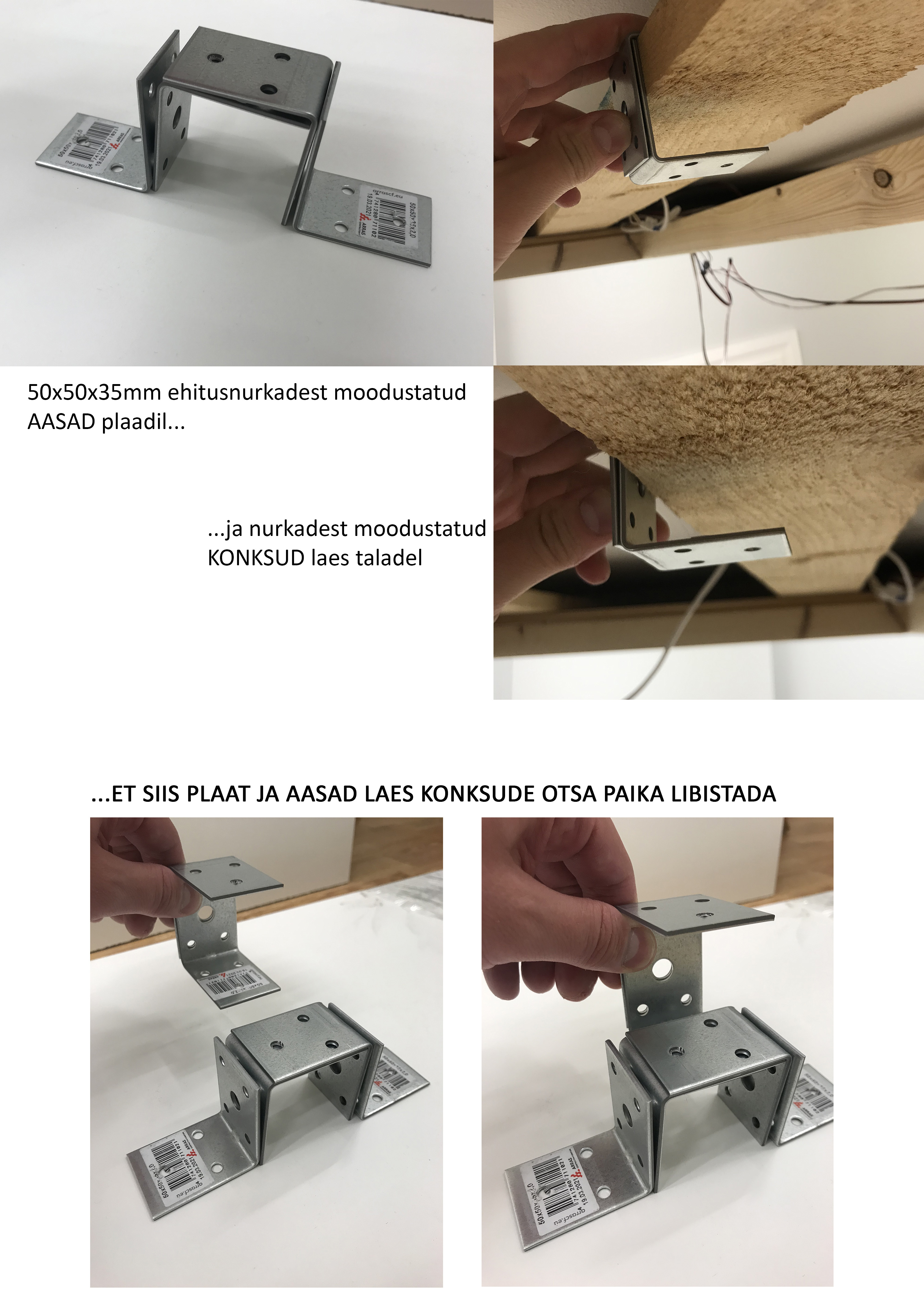

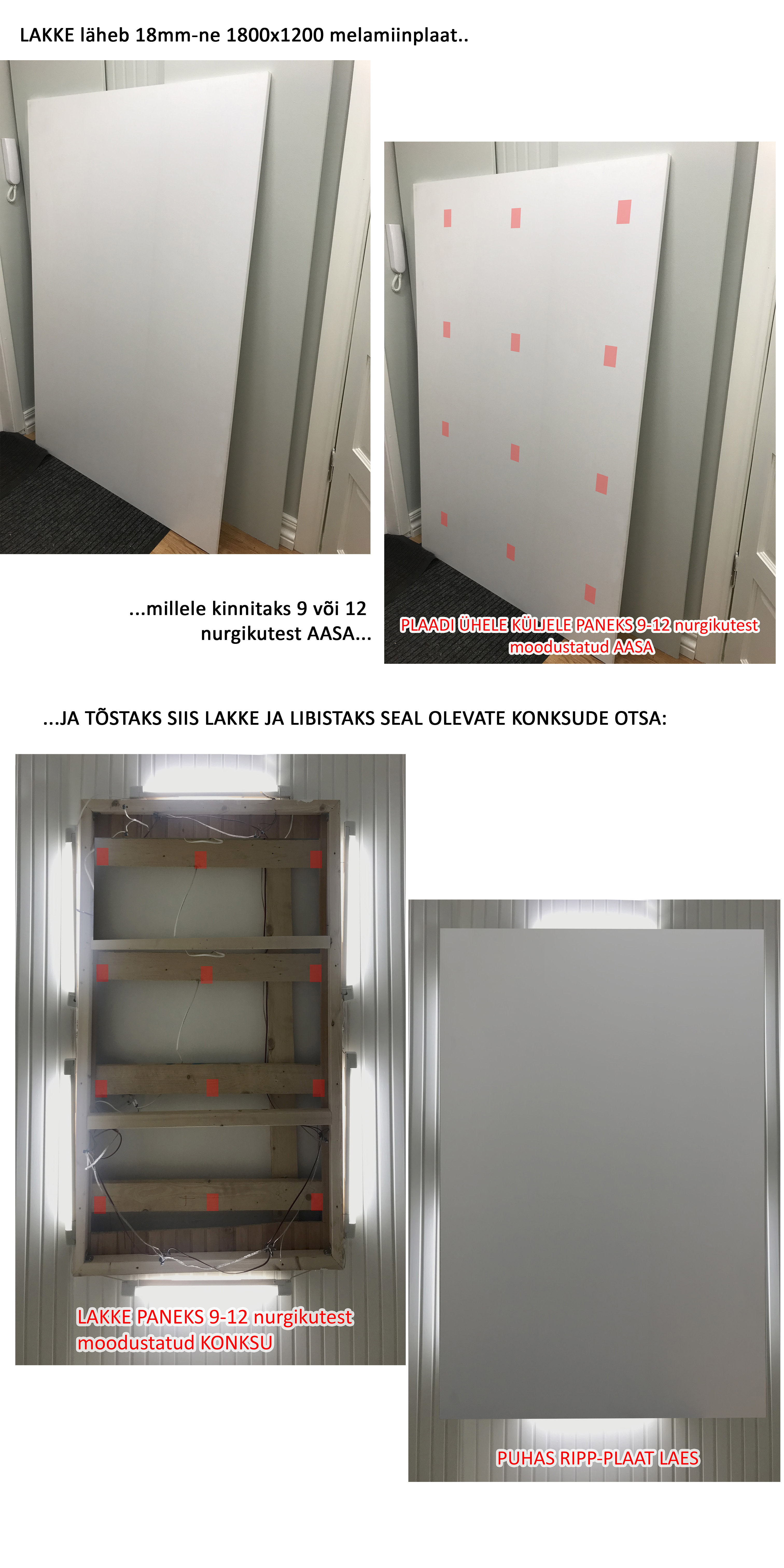

Targad inimesed,
milliste kruvidega peaks poltidega kokku pandud naelutusnurkadest moodustatud "aasad" suurele (180cm x120cm) 18mm-paksusele melamiinplaadile kinnitama? Kui paks, kui pikk,mis tüüpi? Selge, et kruvi läbi minna ei tohi - plaat peab ühelt pool puhtaks jääma. Ja kas peab mingid augud ette puurima? Kogu kupatus läheb lakke, libistades siis nö "aasad" laes olevate ehitusnurkadest moodustatud "konksude" otsa.
Plaanin sellele raskele ripplaele panna 9 või 12 sellist kinnitust. Aga mis kruvid selleks parimad ja tugevaimad oleksid, et see asi niisama sealt alla ei tuleks...

Arvan, et jutt käib ikka 18mm MDF plaadist ja sinu mainitud mõõtmetega MDF plaat ei ole just kõikse kergem materjal lakke riputamiseks. Melamiin on lihtsalt dekoratiivne kattekiht. Kui nüüd arvestada xxx111 poolt kirjutatut, siis 20x3mm kruvid ei ole just eriti sügava keermega. Üks koht on küll, mida ise ei teeks ja selleks on need "konksud", mille otsa plaadi kavatsed libistada. Ise mõtleks midagi välja, et plaadi kronsteinid ei saaks lae omade küljest ära libiseda ehk ees peaks olema kasvõi 2-3mm äärik, mis natukenegi takistaks.
