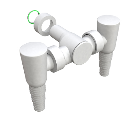

Selline kahene sifoon on olemas:
https://www.dunven.ee/product.jsp?id=31802
Mõlemal on eraldi tagasivooluklapp.
Ja siis veel selline:
https://www.bauhof.ee/et/kodumasinad/pe ... 3mm-593581
